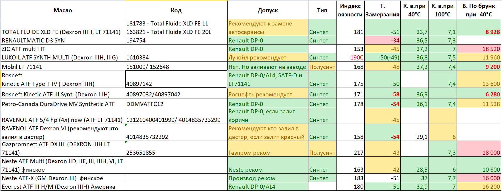

Изучил тему, составил табличку, информация к размышлению

Дополнение к информации для размышления.
По рекомендациям сибиряков в 2020 полностью заменил масло в АКПП на Петроканаду (восьмая строчка в вышеуказанной табличке). Откатал 2 лета и 2 зимы (30 тысяч). Претензий нет. Но замечание такое - да, в морозы все ОК, только вот обещанных ощущений поведения коробки (как летом) нет. Пока масло в коробке не погреешь, то рвется как ретивый конь, педаль тормоза нужно жать в полик. Вязкость в мороз не самая крутая.
