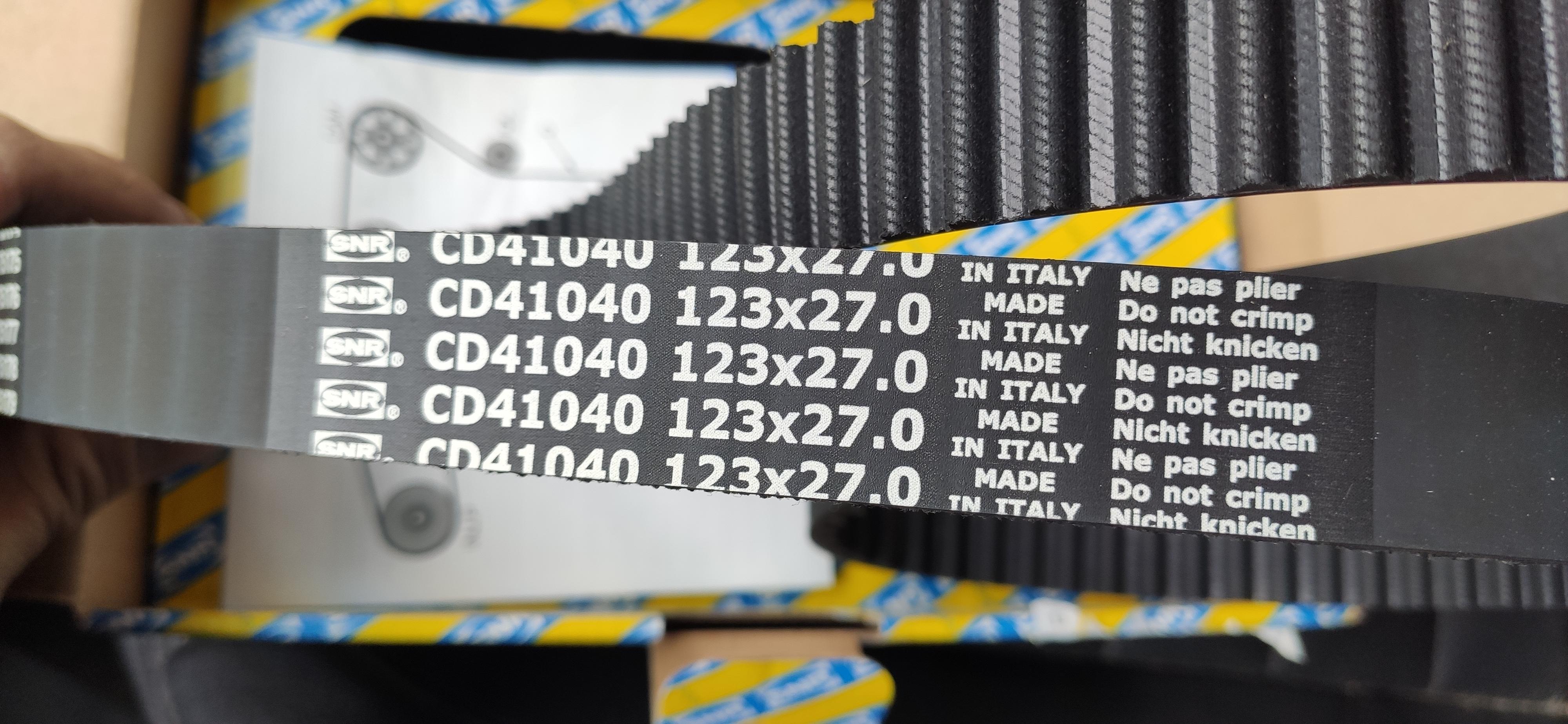

Поддельный ремень ГРМ сшитый, в оригинальной упаковке от Рено, был замечен на 1.6л и 2л. Дастер
А вдруг сам Рено и продавал, а то чо они не ломаются… никто запчасти для капиталки не берет…. :-)

Я себе про запас заказал комплект SNR. Понравилось, что ремень толстый прям. В последний раз ставил оригу, пока ездит, но мне не нравится, что он тонюсенький.

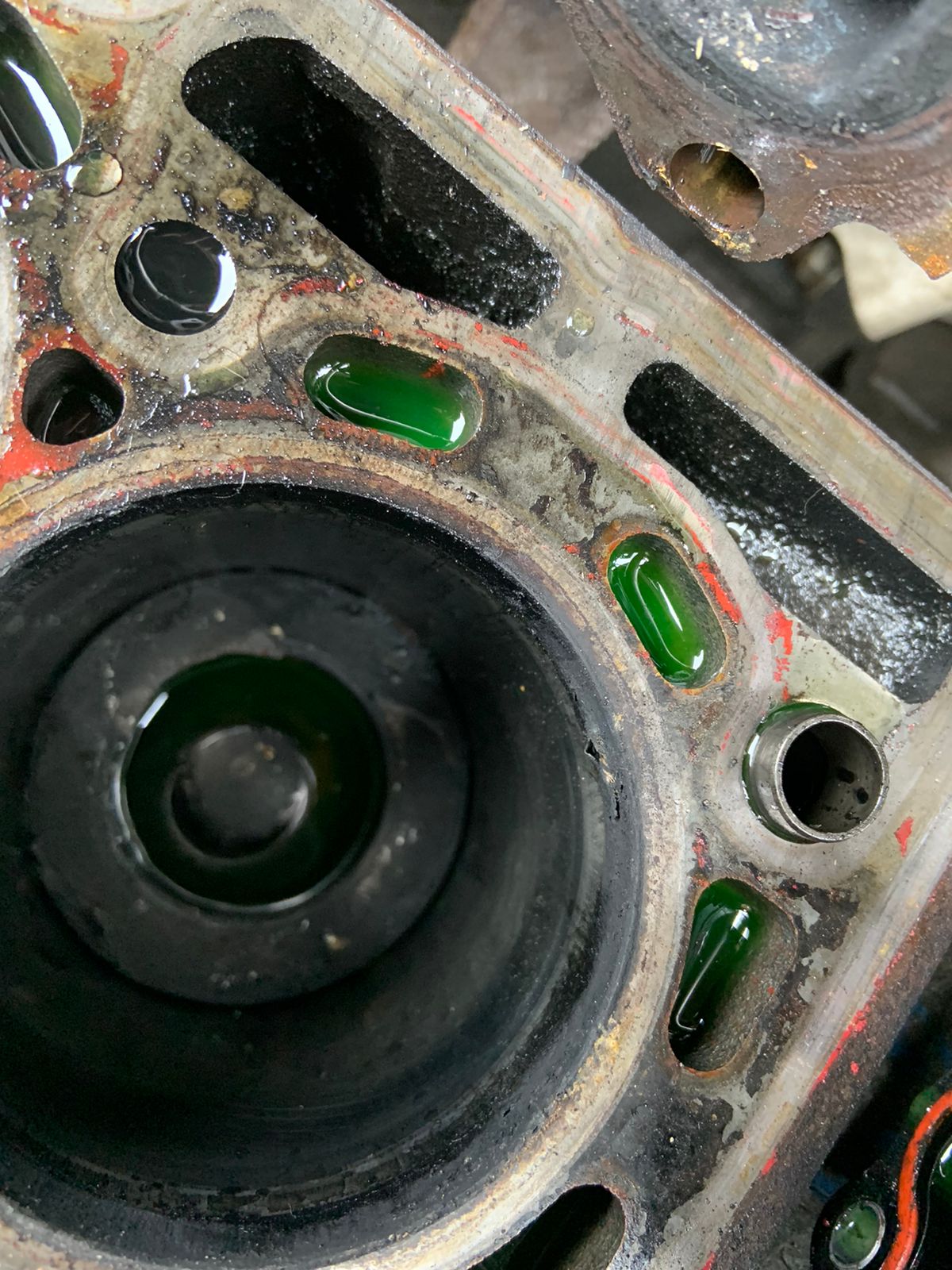

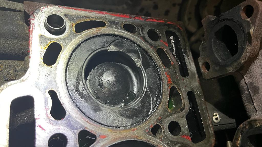

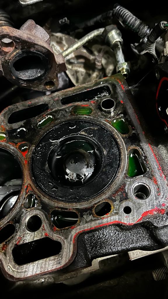

Ремни всегда сшитые!
Дока мой тебе совет если не хочешь бабло выпуливать зря, сделай голову ГБЦ и ставь ее на место,постаавб новый ремень ГРМ не обязательно оригинал можно Dayco я фото выкладывал, и катайся а поршни отдай назад и забери деньги. На счет вкладышей не верь, хотя если бы поддон снимался легко то можно было бы махнуть но это можно и потом если уж так хочется, но то просто по интенету истерика. Не верь! Что бы снять поддон нужно подрамник откручивать и заниматься дрочиловкой ,вот когда мотор будешь капиталить тогда и поменяешь. А вот помпу можно и махнуть. Голову отдай на ремонт толковым ребятам ,которые именно ремонтом занимаются, они если что и седла заменят (но по идее не понадобится) ,клапаны все менять обязательно, возможно и часть направляющих, ну отшарошить седла и притереть естественно внимательно осмотреть бугели на предмет трещин и все. Ставь и катайся! Да еще шпонку должно срезать на составном шкиве! Вот его точно нужно покупать!
---------- Добавлено в 22:23 ---------- Предыдущее написано было в 22:09 ----------
Дока поменяй еще шестерню коленвала, у меня когда то на Опеле так рвало ремни, не знал из-за чего, оказалось тупо износ шестерни КВ, сначала через 30тыс .потом 15 ,потом 7500 разрыв на фото очень похож, ремень как бы подрезан, это когда износ шестерни то меняется шаг + заостряется набивается как бы бурт на ней. Но не факт что у тебя из-за шестерни, но раз пробег под 200 то возможно, так что лучше как бы с упреждением. Главное не трогай ЦПГ ,загонишь мотор.
---------- Добавлено в 22:24 ---------- Предыдущее написано было в 22:23 ----------
А камазист клоун! Лучше б сразу новый мотор посоветовал купить!
---------- Добавлено в 22:38 ---------- Предыдущее написано было в 22:24 ----------
Вмятина на поршне-фигня.
Старый 18.05.2022, 22:57   #285

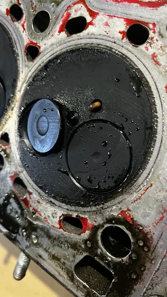

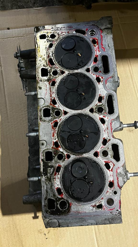

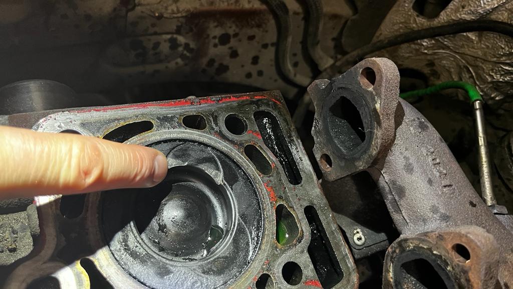

вот не открывающие фото
ID:	137583   Нажмите на изображение для увеличения
ID:	137584   Нажмите на изображение для увеличения
ID:	137585   Нажмите на изображение для увеличения
ID:	137586   Нажмите на изображение для увеличения
Старый 19.05.2022, 00:04   #287
ViBer
Аватар для ViBer
Онлайн: ViBer на форуме
По умолчанию Re: обрыв ремня ГРМ

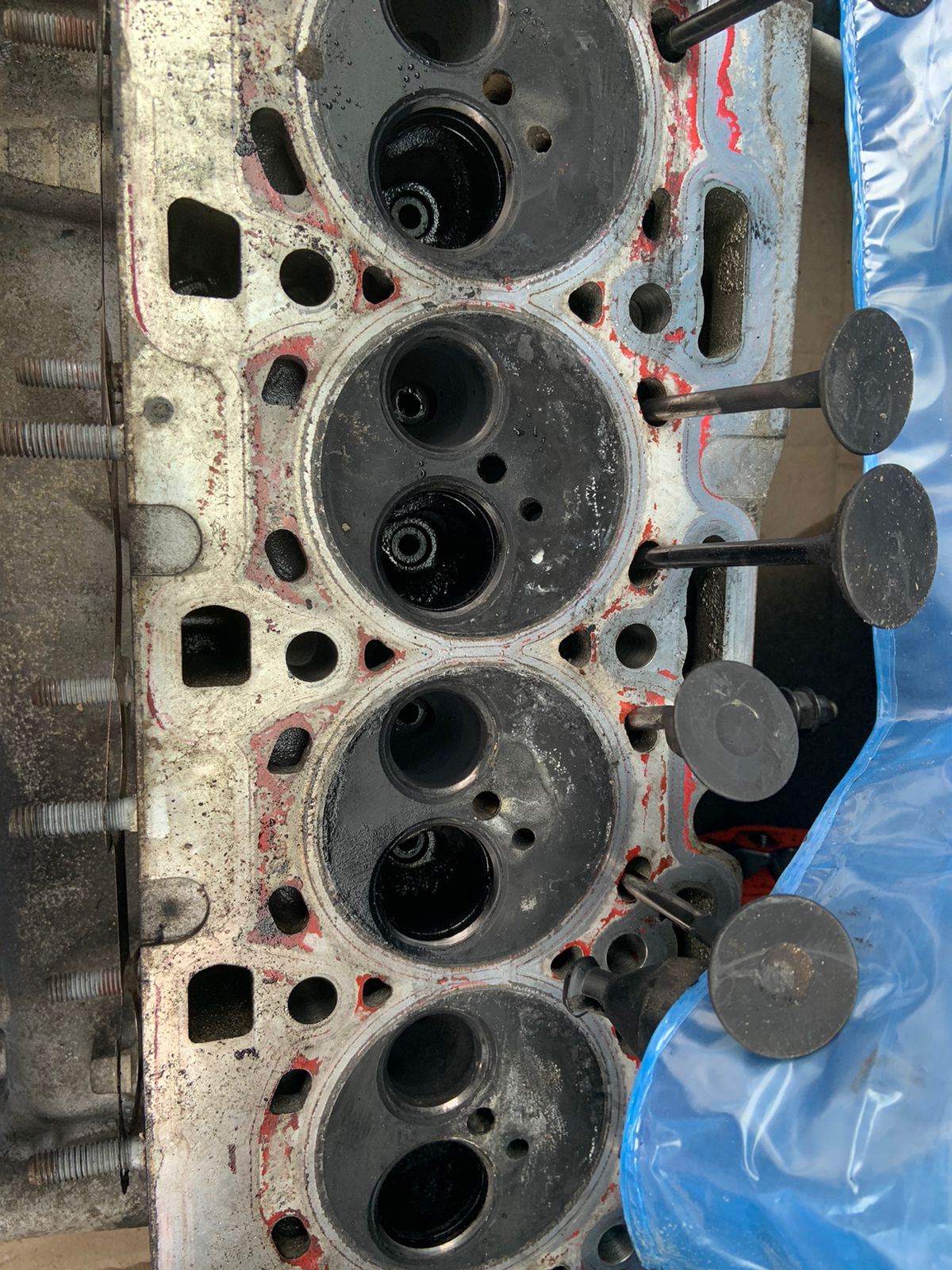

и еще

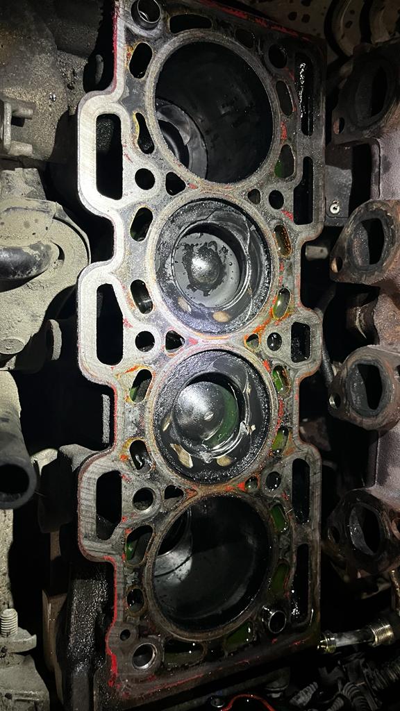

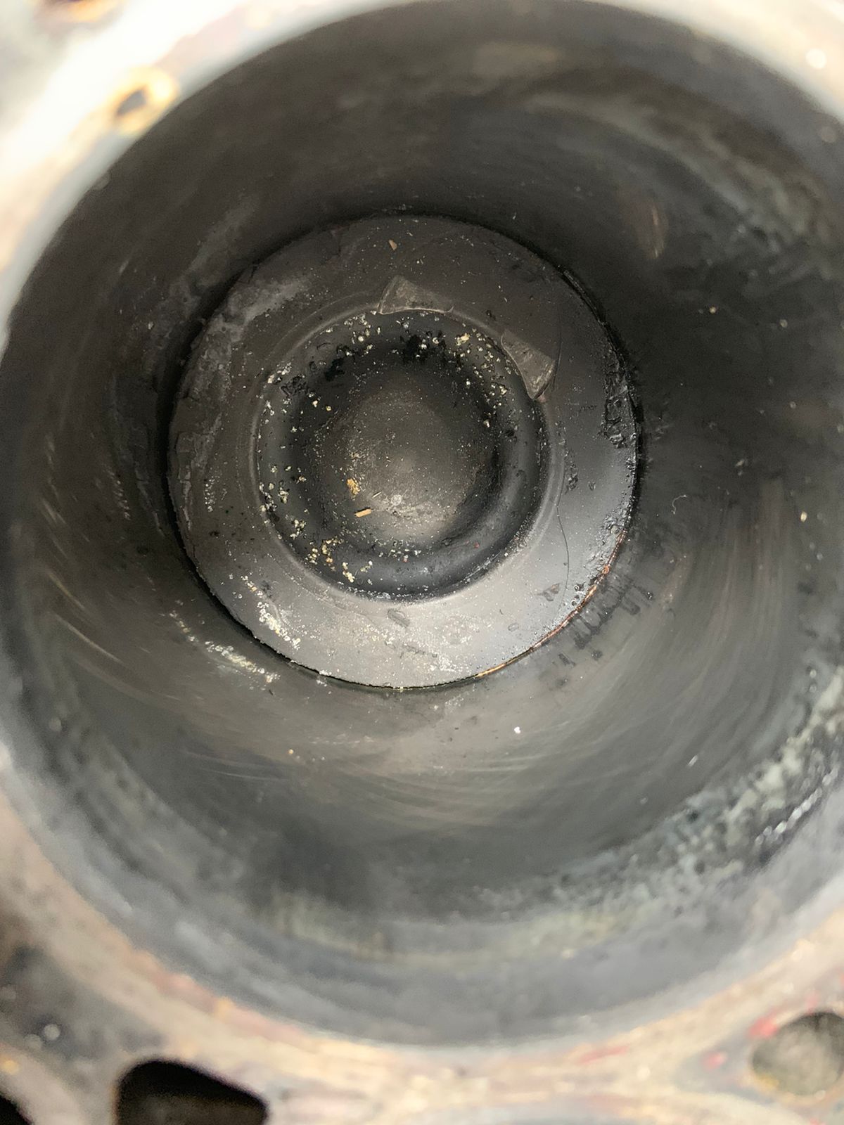

ID:	137588   Нажмите на изображение для увеличения
ID:	137589   Нажмите на изображение для увеличения
ID:	137590   Нажмите на изображение для увеличения

Сообщение от kval300 Посмотреть сообщение
Спасибо за совет. ЦПГ это что? Про шпонку на шкиве ничего не говорили. Это где? А камазист сразу сказал, что покупай контрактный мотор, типа дешевле выйдет.
Сообщение от ДокА
ЦПГ это что?
Цилиндропоршневая группа.
Сообщение от ДокА
Т.е. поршни менять не надо?
не надо и даже их извлекать.делай головку ставь все на место и катайся как раньше,это будет дешевле чем контрактный мотор раза в три-четыре как минимум.
---------- Добавлено в 09:21 ---------- Предыдущее написано было в 09:19 ----------
Сообщение от Erema1972
320 000 км, даже намека на бурт нет,
Не верю! такого не модет быть в принципе!Кому угодно но мне сказки рассказывать не нужно!
Ох ничего себе. Дефектовка по фото! Скажи где скачать нутромер! Я тоже так хочу!
Эксперт!
