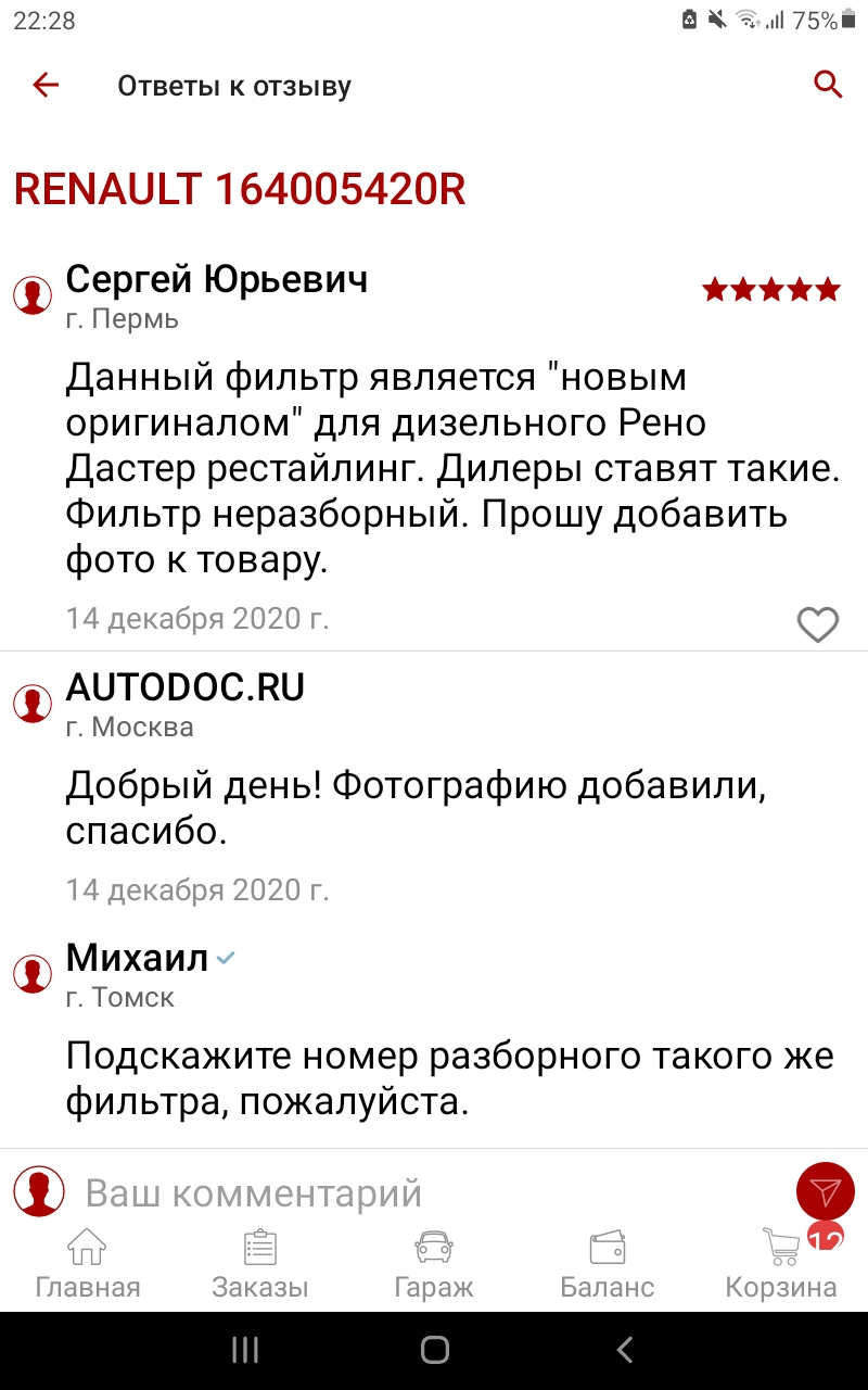

Alex2, Вот что в автодоке пишут, он не разборный. Разборный уже типа не выпускают,и к заказу их нет.

Да фильтр неразборный.смущает артикул 164000862.пробивается как для дачия доккер дастер1.5.по виду один в один как наш 164005420r.думаю поставить или нет.в инернете мало инфы.в европе вроде идет на дачия дастер 1.5.может кто ставил?

Вообщем поставил фильтр.все работает .размеры как 164005020r.на днях разберу старый посмотрю как он после 30т пробега.
