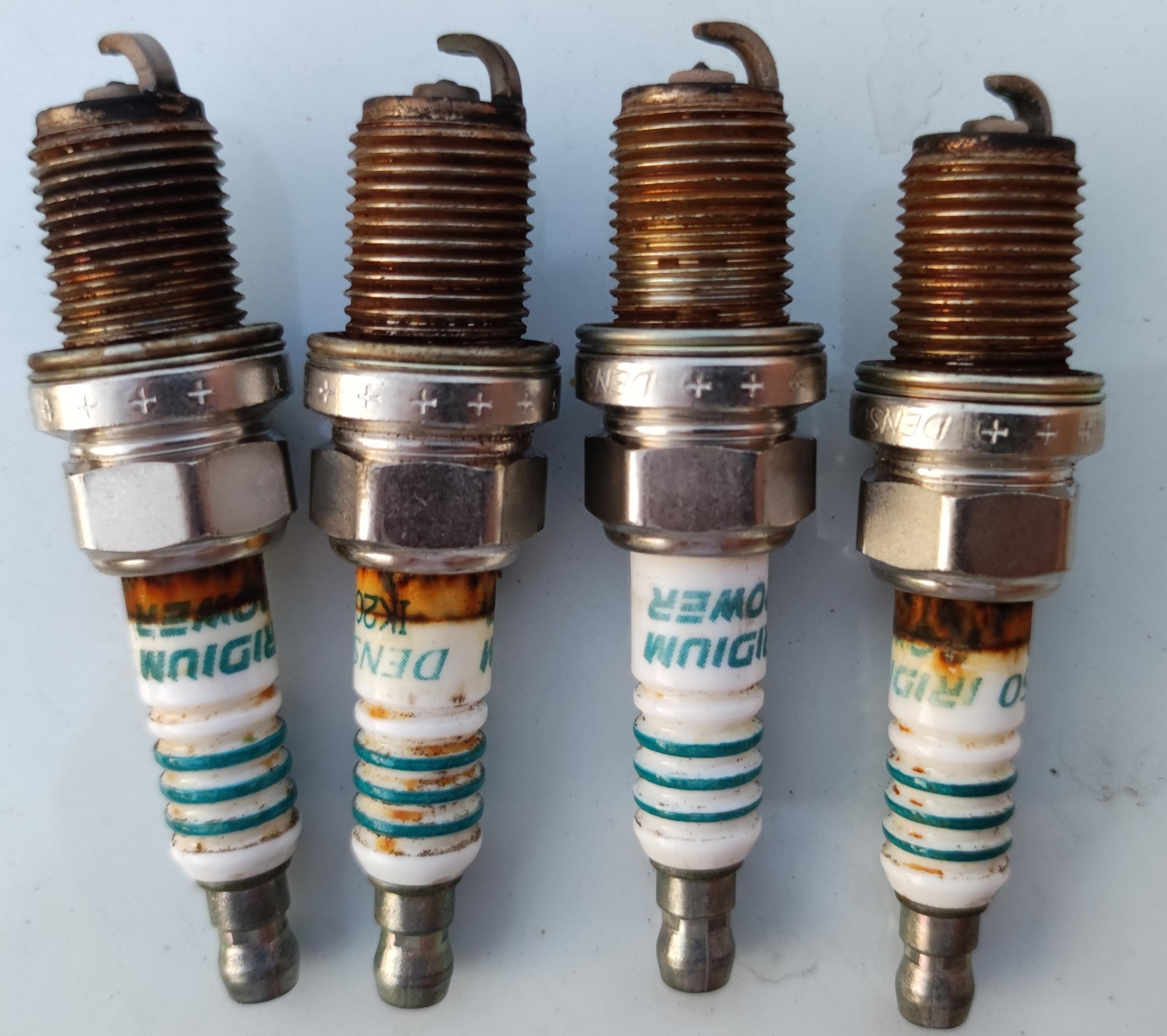

Сообщение от ViBer
дешевые ставят обычно на моторы где легко менять, их ходимость в районе 25-30ткм. Дорогие иридиевые ставят где замена порой требует снятия мотора или большой разборки для доступа к замене. Они ходят до 100ткм.
Вчера заменил во время ТО. Пробег 65-70 тыс. С прошлого лета начались проблемы с подергиванием на высоких оборотах. Оказалось дело было в свечах. После замены проблема ушла.
