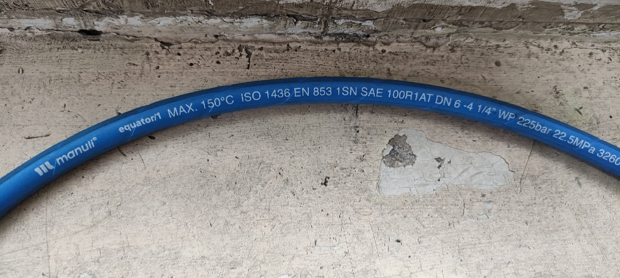

Да, оказался шланг датчика давления выхлопных газов. Поставил этот:
EN853 1SN DN6 1/4'' W.P. 225 BAR
Шланг стоит 200р/метр
Есть в любом сервисе, кто занимается гидравликой.
Менять муторно, наощупь. В сервисе за ремонт взяли 1000р.
Метра шланга хватит на десяток ремонтов))

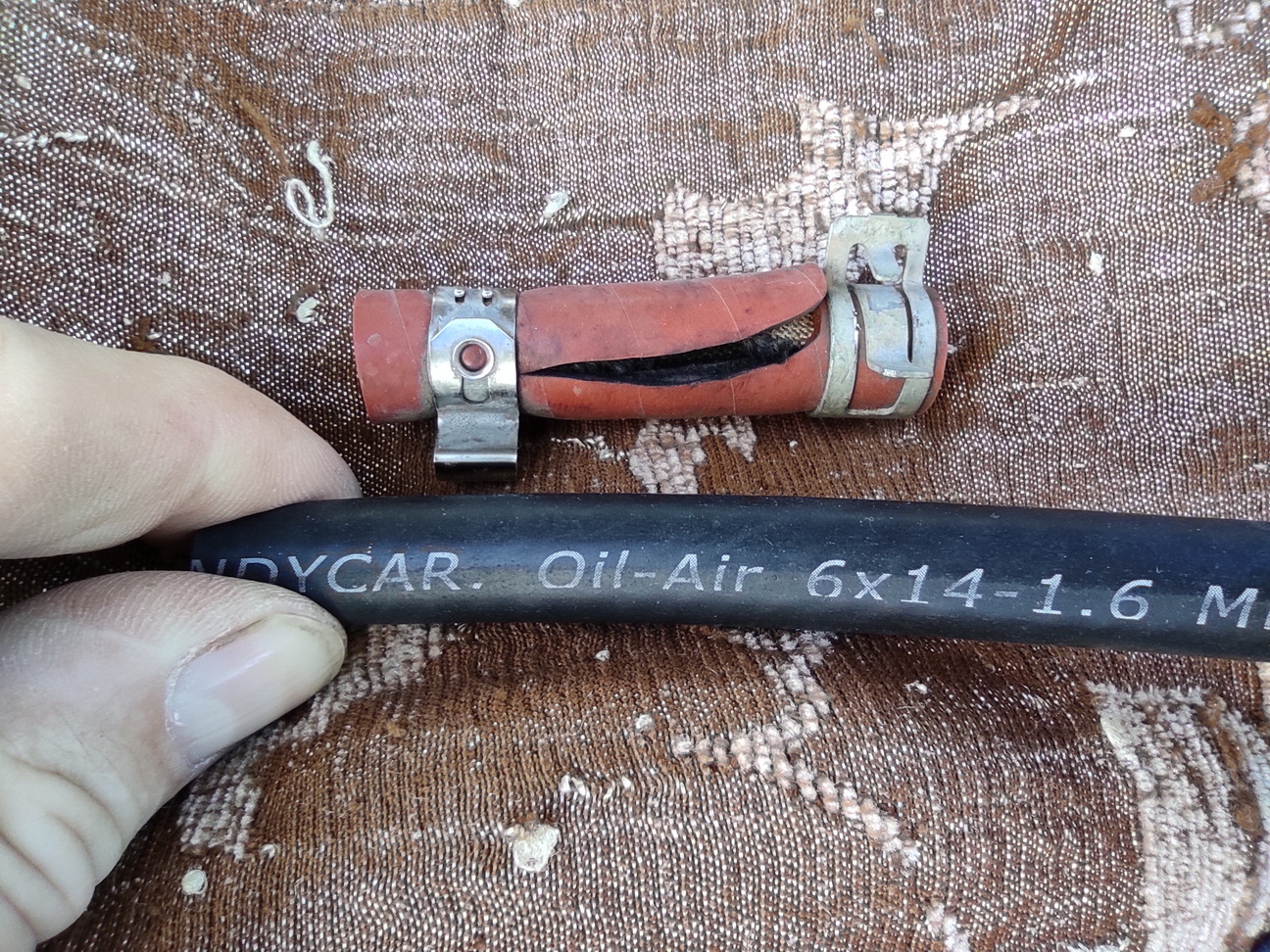

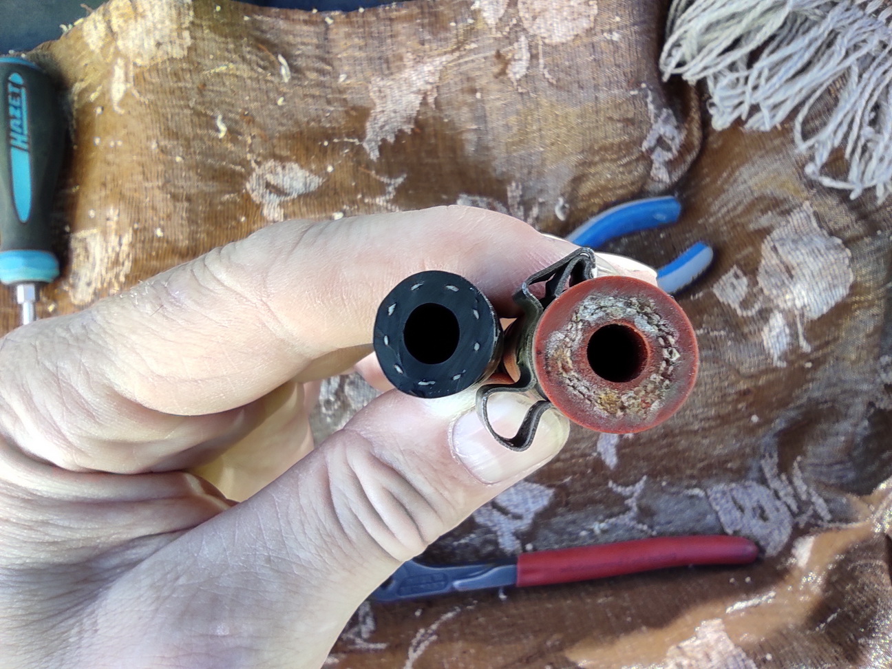

Спасибо за информацию. Вчера зашел в запчасти - купил кусок шланга дюритового (10см - 15 рублей) и пару хомутов винтовых. Поменял сам за 10 минут, подлезать конечно не удобно но вполне реально.
