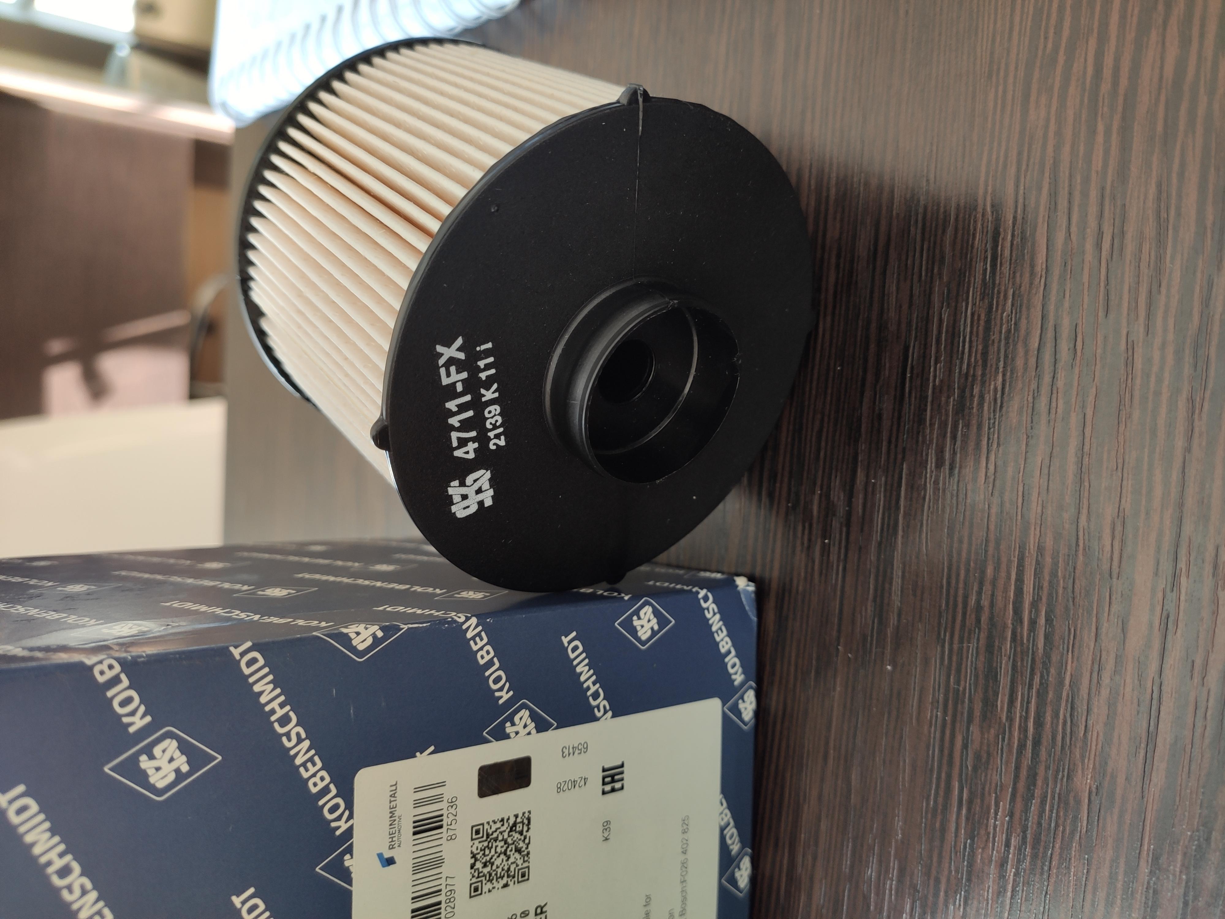

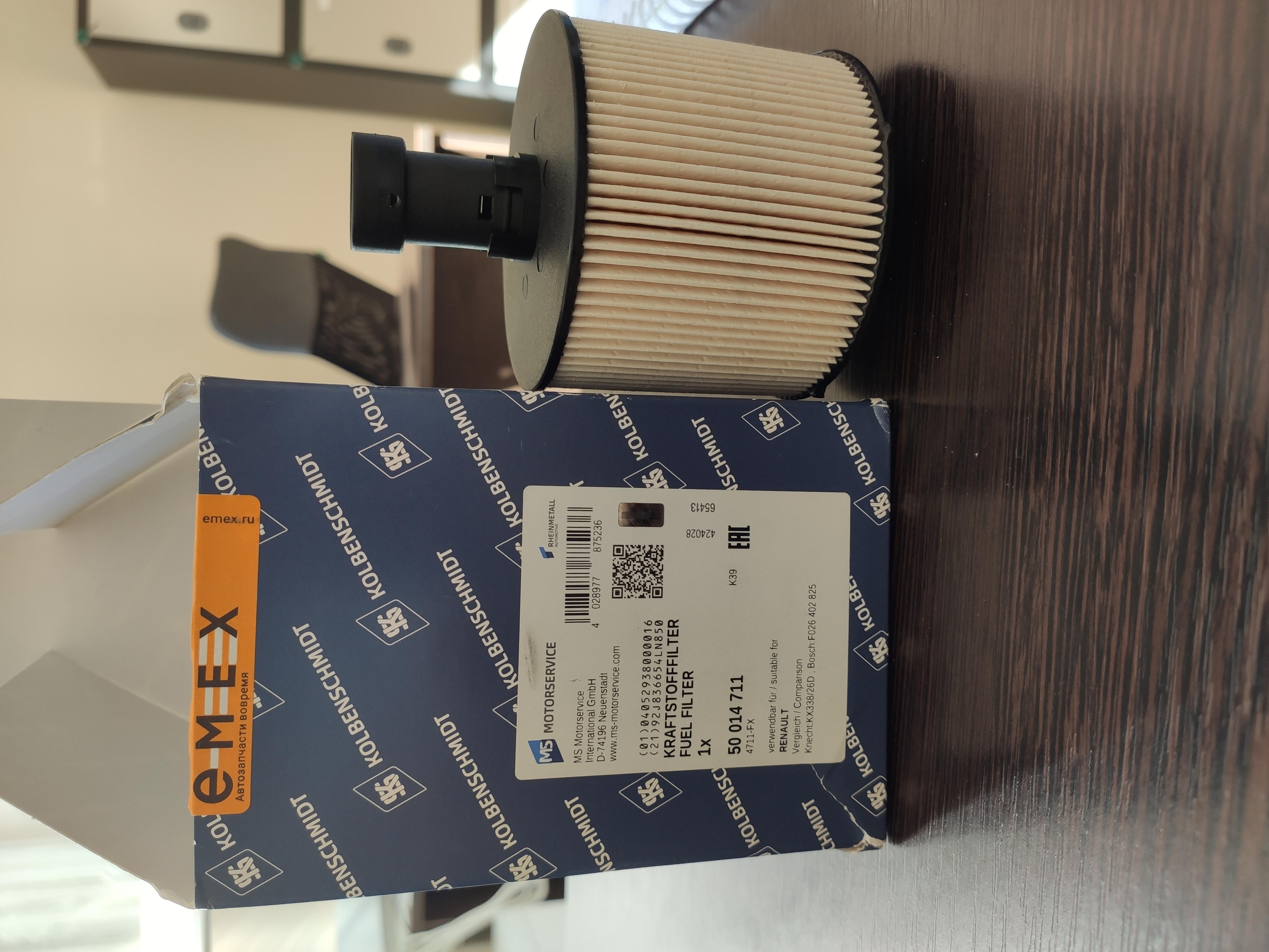

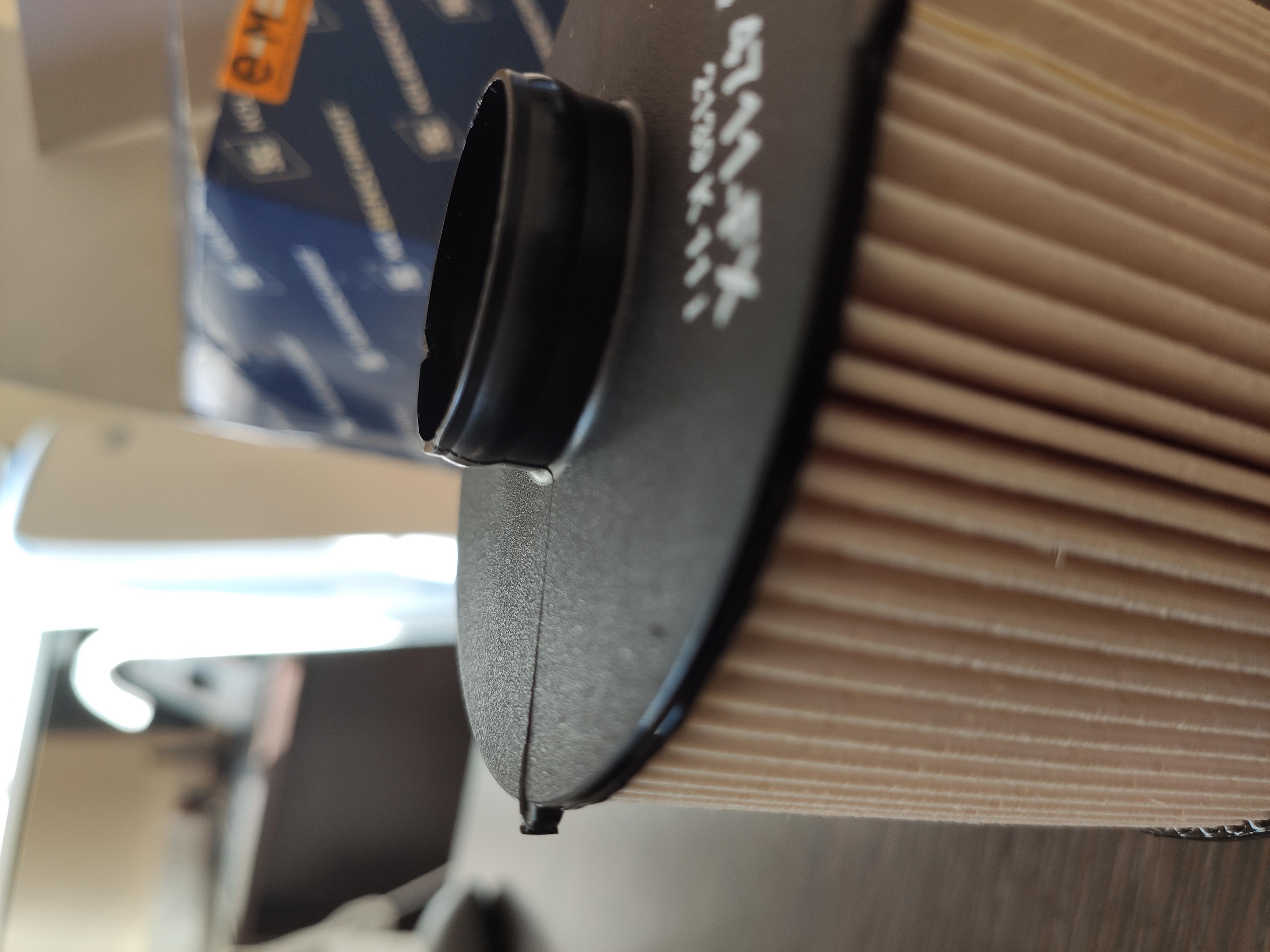

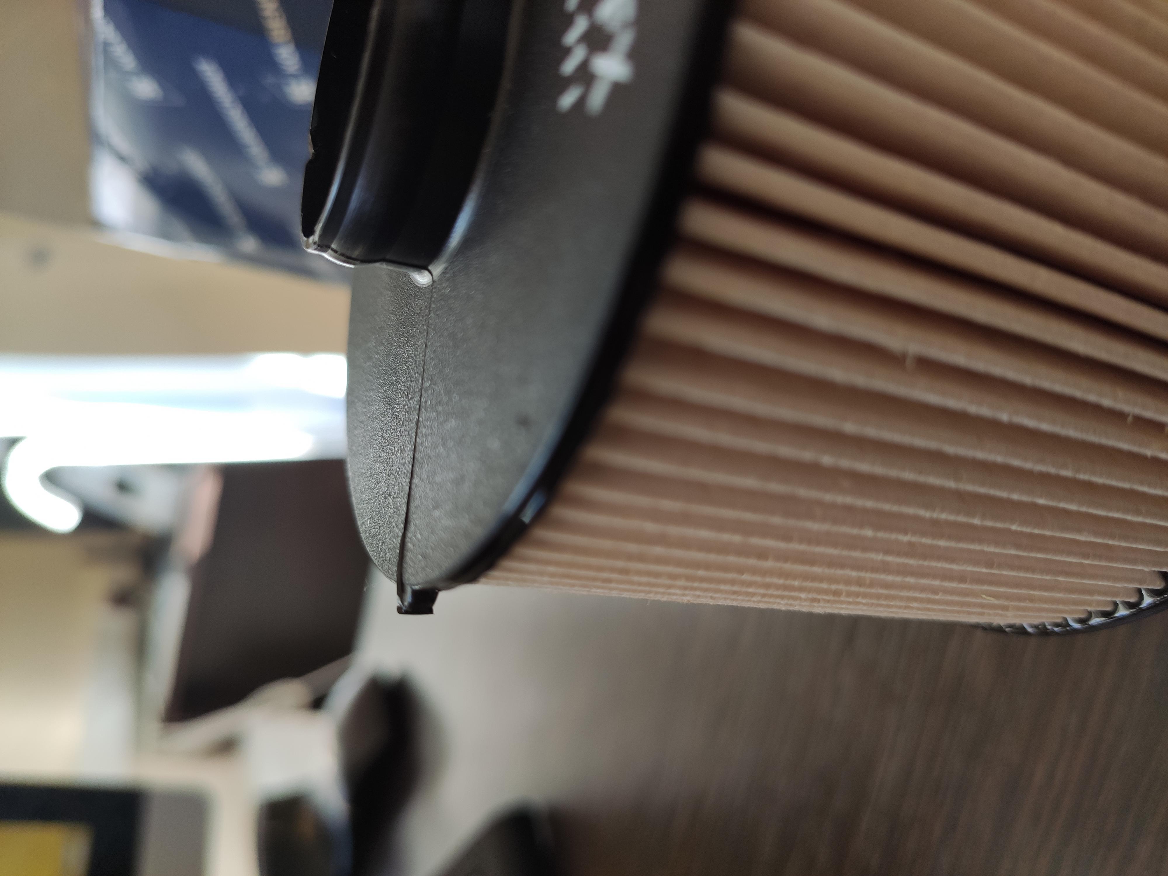

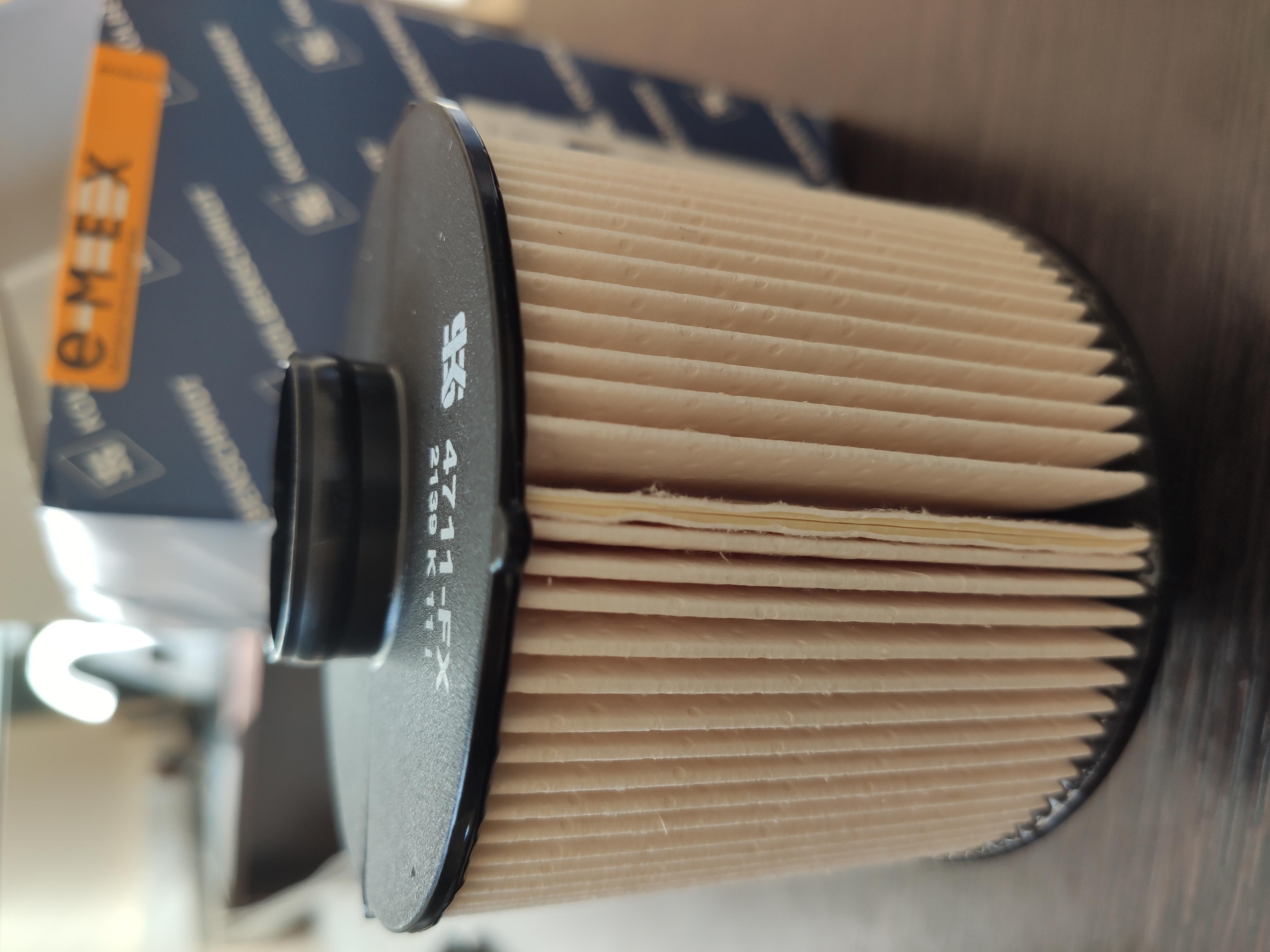

Кто-нибудь имеет опыт использования картриджа PURFLUX C826 ?
Две недели назад увидел на Emex Kolbenschmidt 50014711,цена была ниже 600 руб, взял пару про запас. Внешне выглядит конечно хуже чем Knecht, есть облой, штора похоже из бумаги. Контроль оригинальности на сайте прошел успешно. На коробке написано аналог kx33826d. За такую цену даже китайцев уже не купить.
Отправлено с моего Mi 9T через Tapatalk

По умолчанию Re: Топливный фильтр для рестайла 1,5 dCi (K9K) 2015-
Пурфлюкс за 1050р заказал. Осталось узнать как его на вшивость проверить.
И второй разборный корпус мне идет, вот через недельку их скрещу вместе, посмотрю разницу с kx33826d в плане установки картриджей.
Старый 07.10.2022, 14:48   #714
Так же 2 недели назад менял на разборном картиридж на Knecht из старых запасов. Замучился вытаскивать старый knecht, палец экстрактор в итоге сломал, подошёл вместо него колесный болт, но в итоге стал ломаться по резьбе пластиковый стакан! Пришлось аккуратно поддевать плоской отвёрткой по всей окружности верхнюю пластиковую крышку и медленно вытаскивать. Только после демонтажа крышки с уплотнительным кольцом, старый картридж кое-как вышел! Черный стакан картриджа очень плотно прилегает к стенкам корпуса фильтра, совсем не хочет наружу выходить.
В конструкции с 826, все по другому! Там картридж в корпусе фильтра болтается как "ложка в стакане" пока верхний фланец картриджа в посадочное место в крышке не вставлен.
Возможно это у меня такой корпус разборного фильтра "тугой"!
