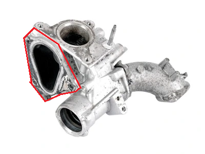

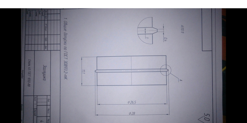

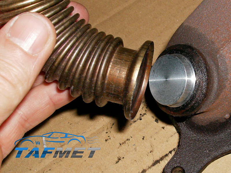

Никто физически глушить не пробовал? Речь о "грамотном" глушении системы, а не как некоторые глушили...
Можно изготовить у токаря специальную заглушку и вставить её между выпускным коллектором и гофрой ЕГР. Тем самым в систему газы поступать полностью перестанут. Далее вырезается и ставится пластина на кронштейн EGR, после чего можно полностью удалить перепускной клапан и радиатор. Ну и 2 патрубка системы охлаждения между собой закольцевать.
Что получим в итоге:
1)Клапан EGR останется на месте с подключенный разъёмом. Ошибок не будет.
2)Без перепускного клапана и радиатора егр за двигателем появится хоть немного свободного места. Останется только висеть гофра на выпускном коллекторе с заглушкой внутри, но её можно обрезать.
3)Антифриз перестанет подогреваться выхлопными газами, это скорее минус, ведь зимой явно двигатель медленнее прогреваться будет.
