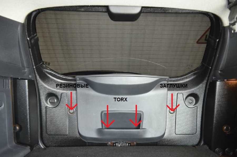

Открываем багажник, выкручиваем 2 торкса из внутренней ручки крышки багажника, сдергиваем всю пластмаску, она на клипсах. Откроется доступ к гайкам которые держат саму накладку, их там 6 вроде, точно не помню. К двум по краям открывается доступ после снятия резиновых заглушек, выкручиваем гайки и аккуратно но сильно, тянем хромированную накладку, держится на клипсах.
Огромное спасибо. Я хочу под ней забронировать плёнкой. Слышал у некоторых натерает лкп и коррозия идёт.
