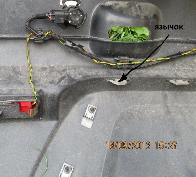

Откручиваете болты и саморезы. Ложитесь под бампер и начиная с одного края изнутри гнёте язычок вниз и одновременно выталкиваете наружу. Я делал одной рукой. Можно и с помощью отвёртки делать, но надо две руки.
Язычки гнуть только если они тёплые (прогрейте феном) иначе половину сломаете. Я свою снимал летом в 25 град, ничего не грел. Все язычки целы. Работы 10 минут.

aca300
Этот язычок ? Гнуть в низ ?

Да. При этом выталкивайте его. Только гните не за край, а нажимайте посередине. Флажок-защёлка попадёт в паз, Вы это почувствуете и выталкивайте.

Этот фиксатор имеет вот такую форму ">", при отгибе его нужно выставлять очень ровно в разрез паза, а иначе он начинает цепляется другой стороной и не выходит.

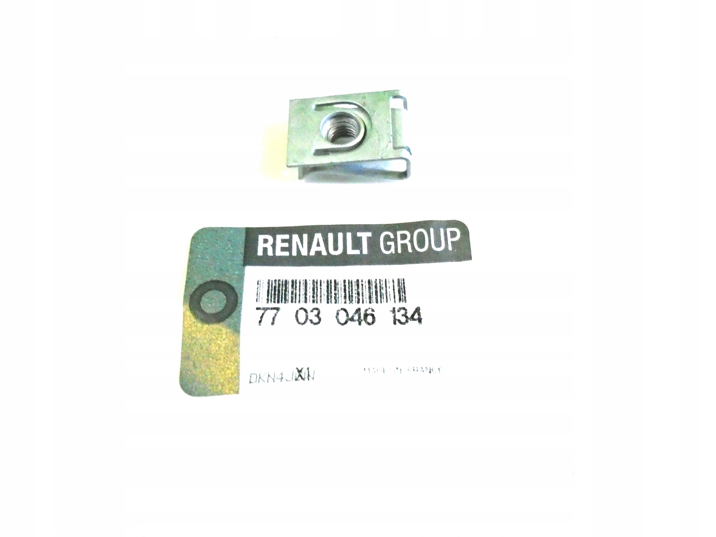

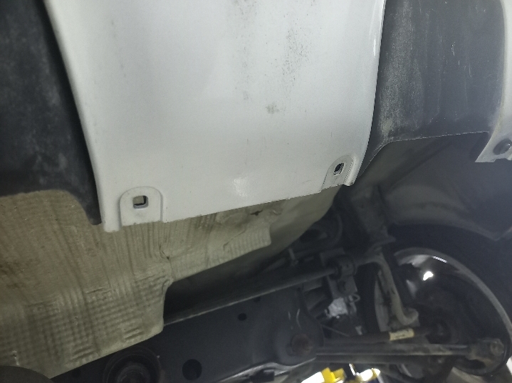

Подскажите пожалуйста какие клипсы держат накладку бампера

Так самому размер отверстий померить не судьба? Сейчас их выбор в магазинах - на любой вкус и размер. СтОят копейки.
Если верить каталогу то там не клипсы .
7703017090 Renault Винт самонарезной RENAULT
7703046134 Renault Гайка (пружинная)
(27.0 Кб, 277 просмотров)
(147.2 Кб, 292 просмотров)
