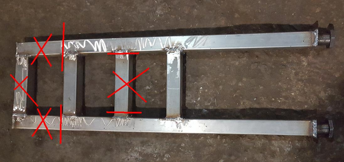

Hudozhnik, "вход" и "выход" у теплообменника лучше с разных сторон сделать для нормальной циркуляции воды(если есть возможность сзади трубу вывести), возни правда по-больше с его внедрением в топку будет... хотя, если задний патрубок сделать с запасом по длине, то нормально вставится...

Сообщение от Hudozhnik
Вот, колдую
Змеевик из нерж. трубы 40х40.
И много-много будет камней)))

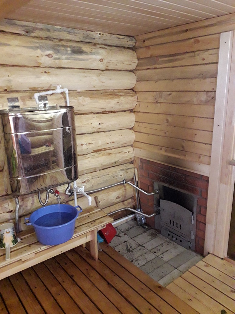

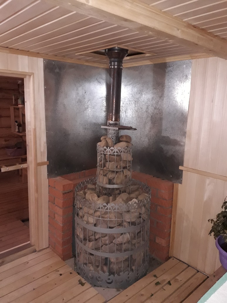

запоздало сообщаю, что баня у and108 фунциклирует уже с полгода и в принципе печь неплохо работает. Змеевик пришлось уменьшить по площади во избежание кипения воды. Камней многовато, но летом баня топится от 1,5 - 2 часов, зимой 3-4 часа. Зато пара немеряно)))
