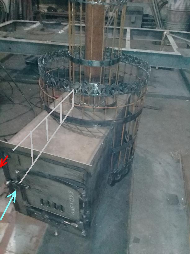

Вот, колдую
Змеевик из нерж. трубы 40х40.
И много-много будет камней)))

Сообщение от Hudozhnik
А каких, если не секрет?
Вот, колдую
При наличии листовой нержавейки - зря.

Сообщение от stasapl
как то неясный посыл - расшифруй
В тех же габаритах бОльший литраж воды в топке.
а надо? ей еще камни греть...

Сообщение от кругляш
Мурат, вроде, хочет теплообменник внутрь топки сунуть. Температура горения дров градусов 500 (это минимум, тополь, что ли). Воду, сколько не грей, выше 100 не поднять. Логично же иметь бОльший объем, нагретый до 100? И на камни останется.

stasapl, больший объем логично иметь за пределами топливника, ибо вода, даже нагретая до 100гр, нефигово охлаждает топливник, сбивая нормальную температуру горения(сажа в трубе, недожег дров в топке и т.д.), так что чем меньше объем "холодного ядра" в топке, тем выше в ней температура и лучше греются камни, что для бани приоритетно(ИМХО)...
Сорри, что влез в чужой диалог.
Общаясхема же с ВЫНОСНЫМ баком, как здесь:
а в моей конструкции это так:
