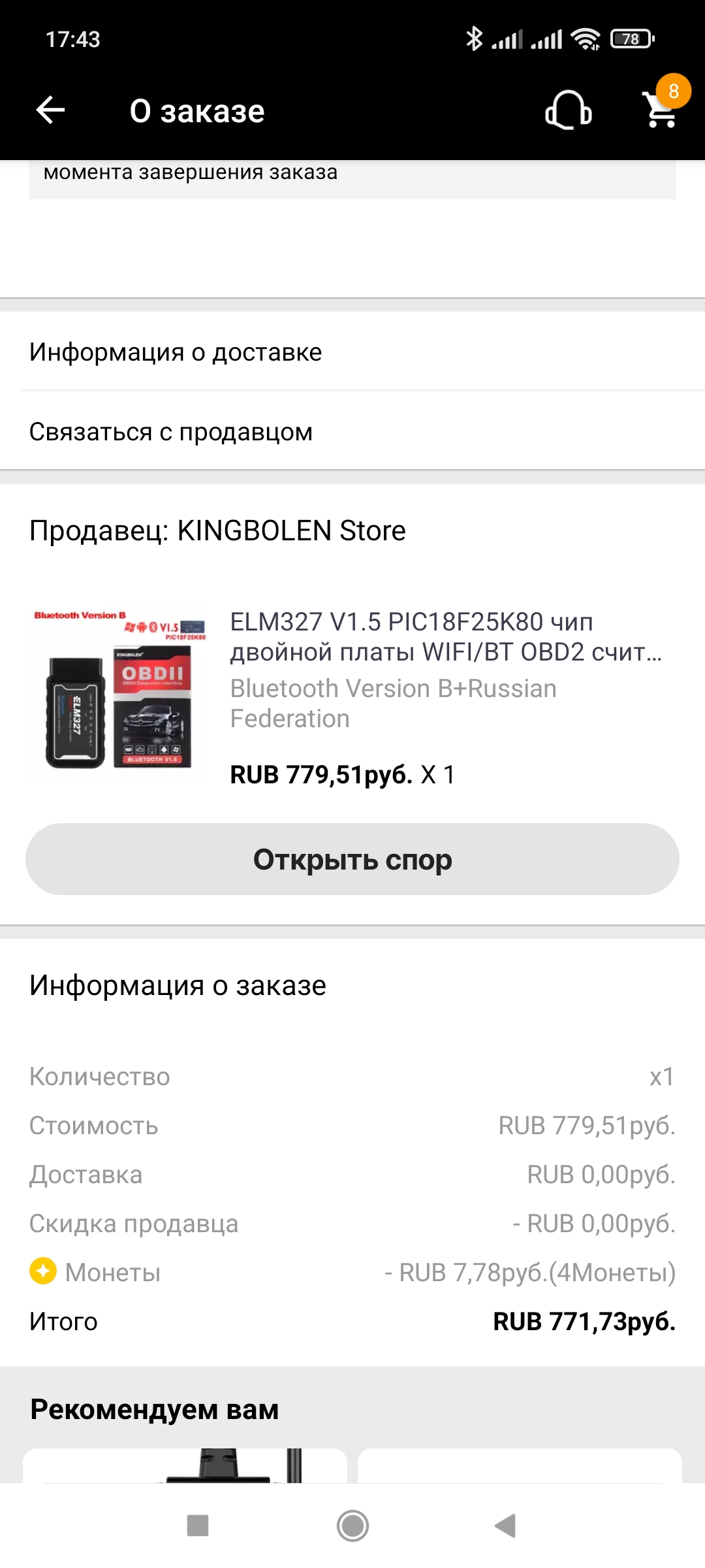

Уважаемый voody.net, там их четыре вида, а какой именно?
---------- Добавлено в 15:49 ---------- Предыдущее написано было в 15:32 ----------
voody.net, ссылку посмотрел, спасибо. А какой именно адаптер из четырех предложенных ты использовал. Просто опасаюсь выписать и опять не то.

opp, только не покупай в версии WiFi, иначе при подключении адаптера с компа не сможешь выйти в Inet.
ну и учти, что адаптер достаточно длинный и при его установке может не закрыться крышка отсека с ним и предохранителями. Хотя это не существенно, если нужно только раз запрограммировать ЭБУ.
Во вложении

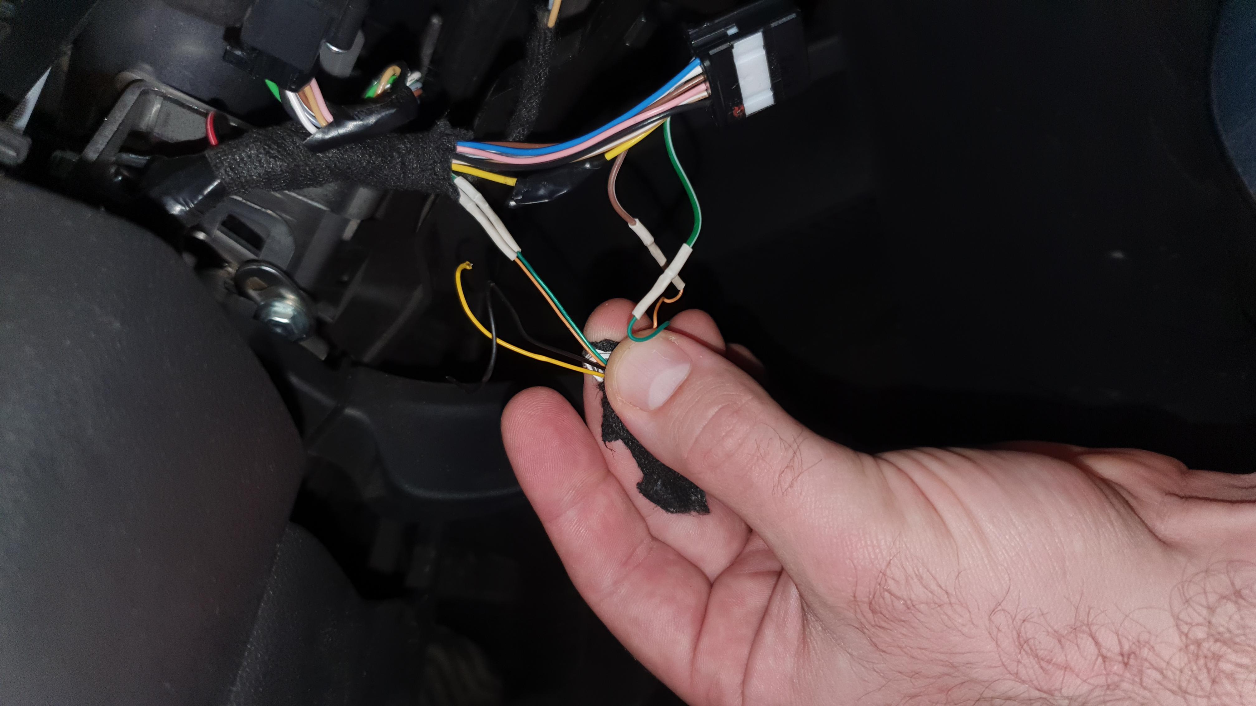

Между желтым и зелено-белым обычный выключатель поставил и спрятал под панелью, обычно всегда включен, а ограничителем и не пользовались особо никогда.
А плата, купленная у форумчанина сначала перестала отключать круиз, потом при запуске включала то круиз, то ограничитель, потом на трассе вообще перестала круиз включать и была выкинута в мусорку.
