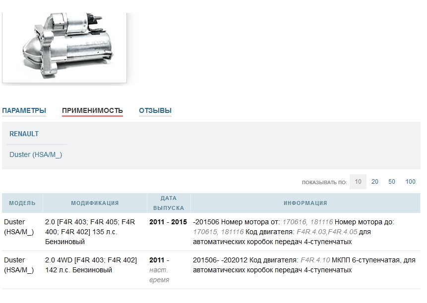

Подскажите кто знает (а то я толи не нашёл , толи пропустил) какое количество зубьев бендикса на 2х литровом двигателе? модель двигателя F4RA400 2013 года выпуска. А то непонятно есть 9 ,10 и 11 зубьев. какой стартер в сборе лучше покупать?

Подскажите кто знает (а то я толи не нашёл , толи пропустил) какое количество зубьев бендикса на 2х литровом двигателе? модель двигателя F4RA400 2013 года выпуска. А то непонятно есть 9 ,10 и 11 зубьев. какой покупать?
Это зависит от фирмы стартера- если бош то 11 зубов, валео-9 зубов....смотрите что у вас стоит, но чаще стоит бош.

Выше постом говорят, что валео подходит, но там 10 зубьев шестерня

Rewipex, Дастер 2013, f4ra400 стартер бош. Перебирал месяц назад. Ставил бош 1006209940 с 11 зубами. Одновременно сменил и втягивающее реле - родное что-то заедало. Щетки ещё походят, пробег 127т.км

на Валео 9 зубов и он как то подходит вместо БОШа с 11 зубами , а у меня стоит щас китайский ABS (если не ошибаюсь  ) он точная копия Валео...как то подходит, сам удивлен...а на 10 зубов не бывает
Хотя родной стартер БОШ перебрал, заменив планетарку и лежит теперь...но китайский прям даже и нормальный стартер
В переборке ниче сложного, нужно иметь монтажную втулку для розжима щеток- из рулончика скотча самое то, отмотать просто лишнего по толщине(по диаметру)

Валео 10 зубьев бендикс
https://exist.ru/Catalog/Goods/31/30/FA20CFD5
https://exist.ru/Price/?pid=FA20CFD5
Там же в заменителях есть и 9 и 10 и 11 зубьев
https://exist.ru/Price/?pid=E350774E
И перебирать я стартер не намерян совсем, спасибо.

Поставил Valeo 438 327, отлично подошёл. На нём шестерня 10 зубов , но чуть меньше оригинальной в диаметре. И сам стартёр чуть меньше оригинального, но по крепежу подходит отлично.

и как он подашол там ведь 11 а у вас10 ?
