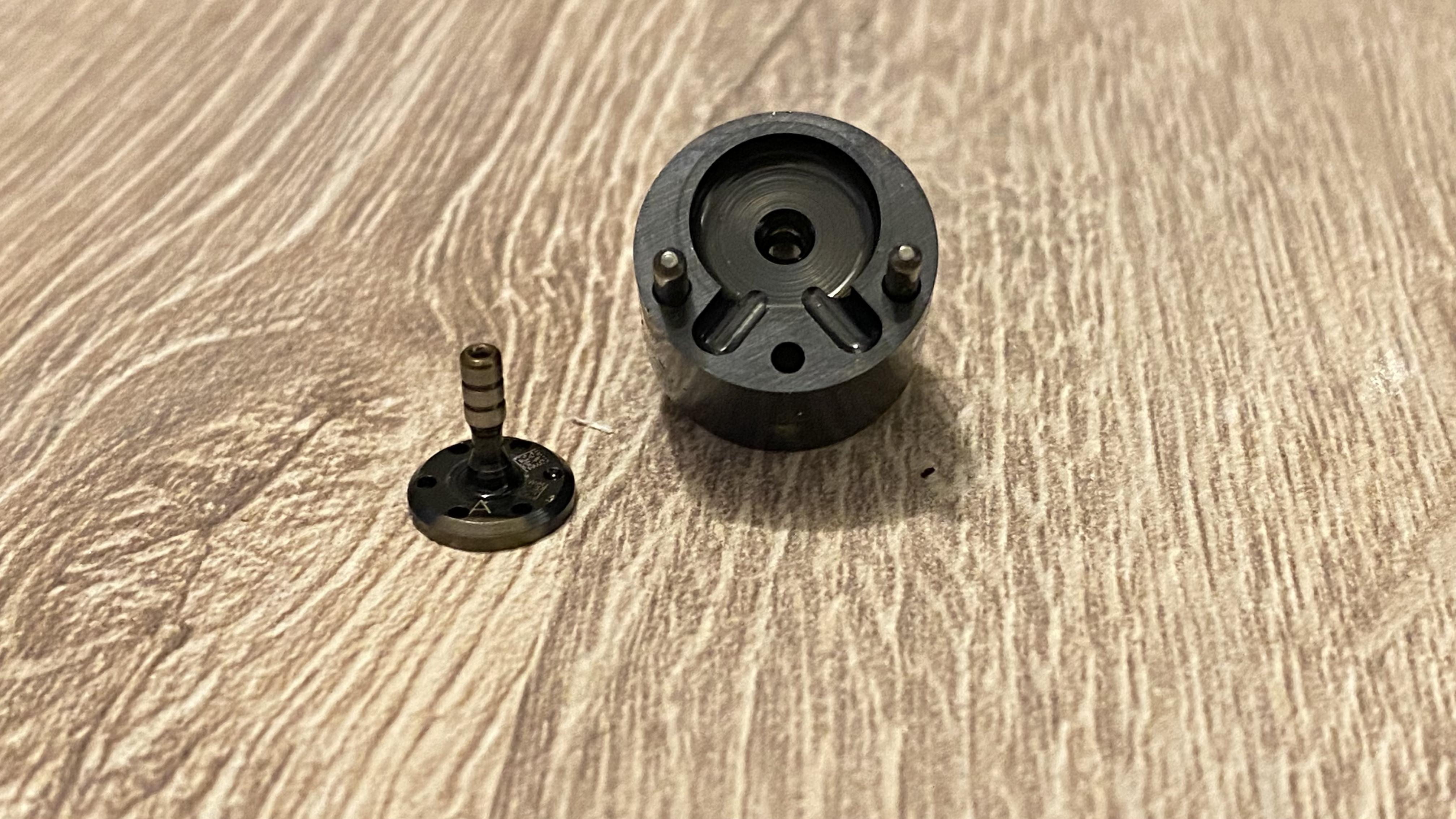

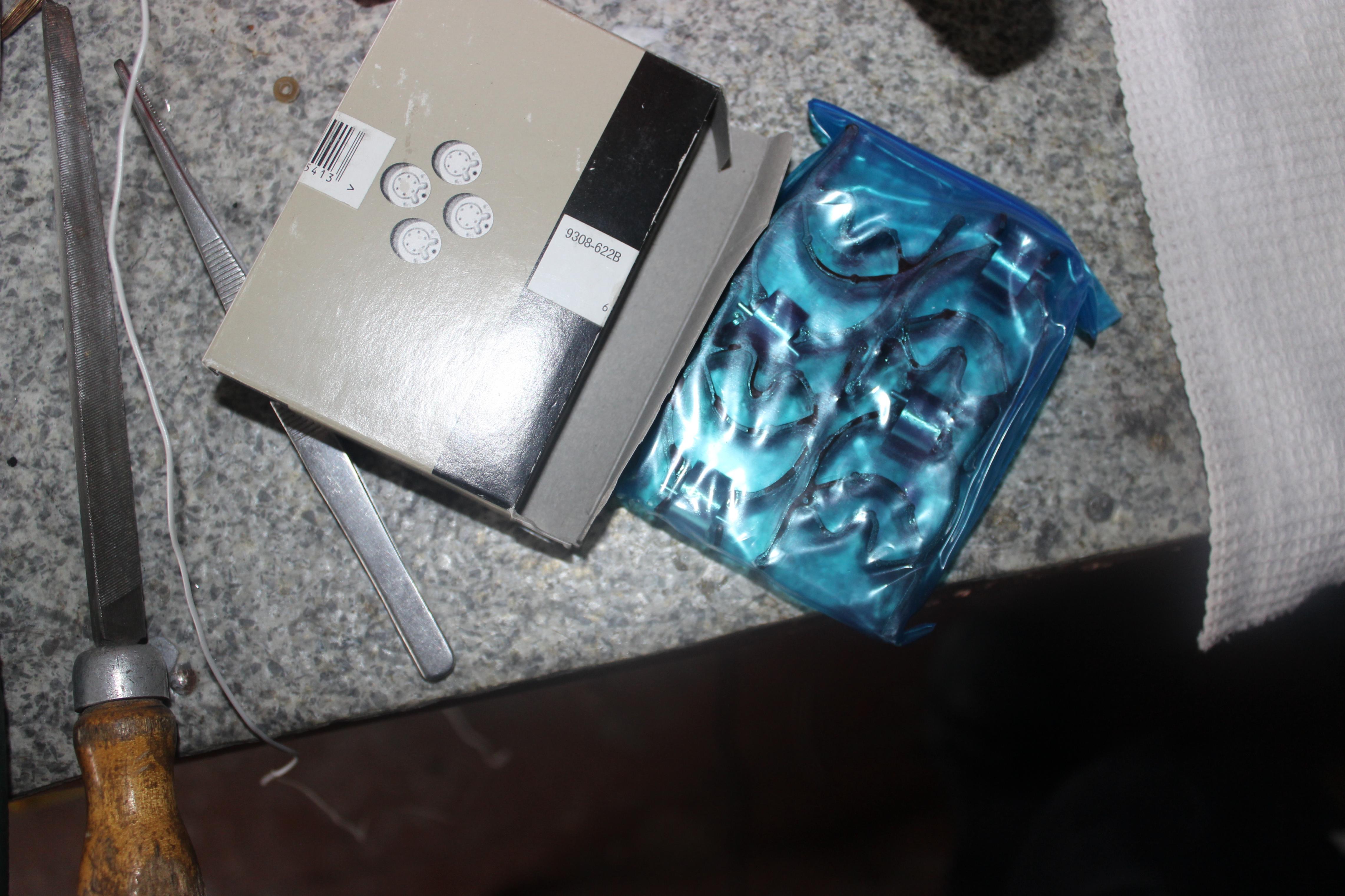

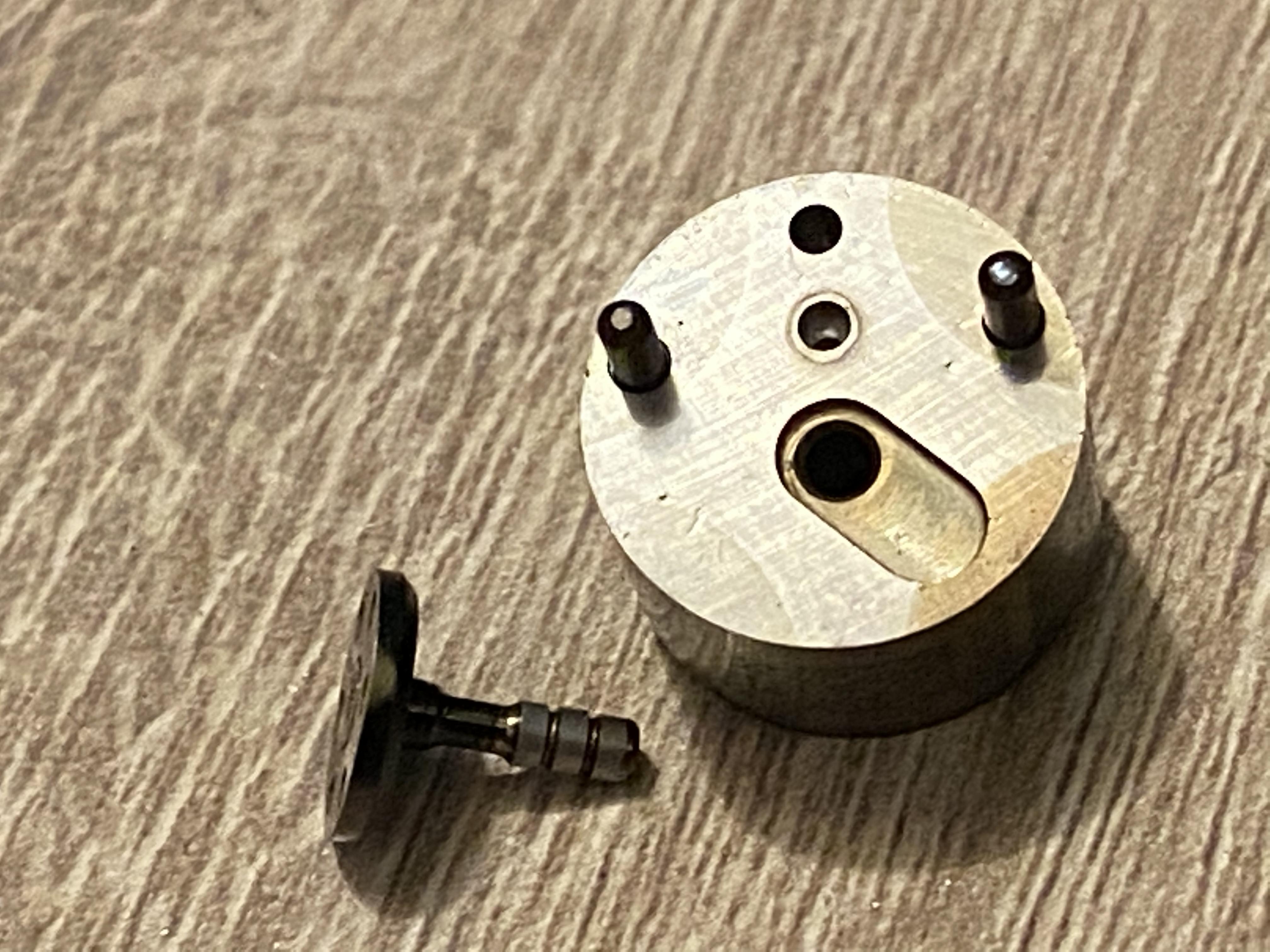

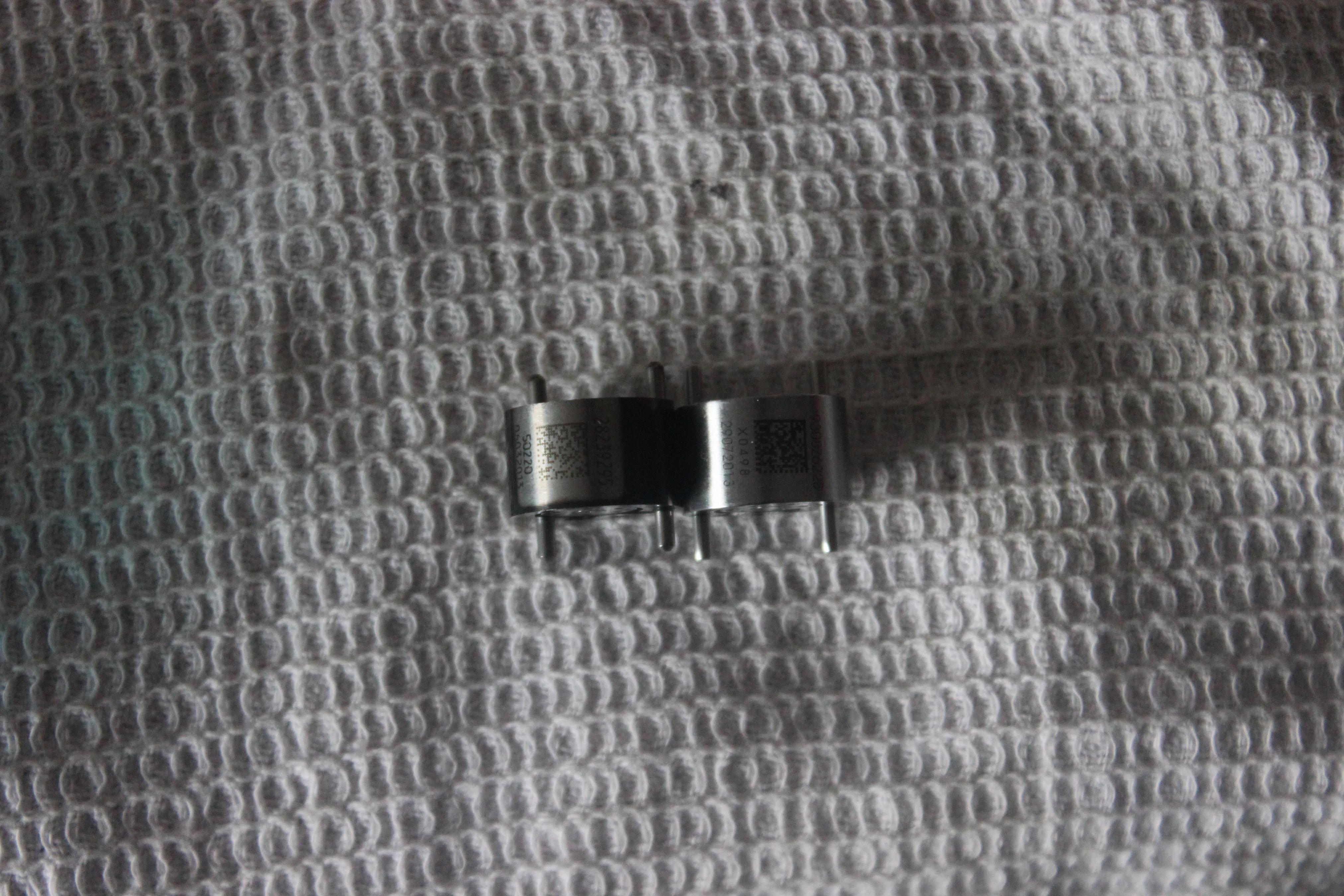

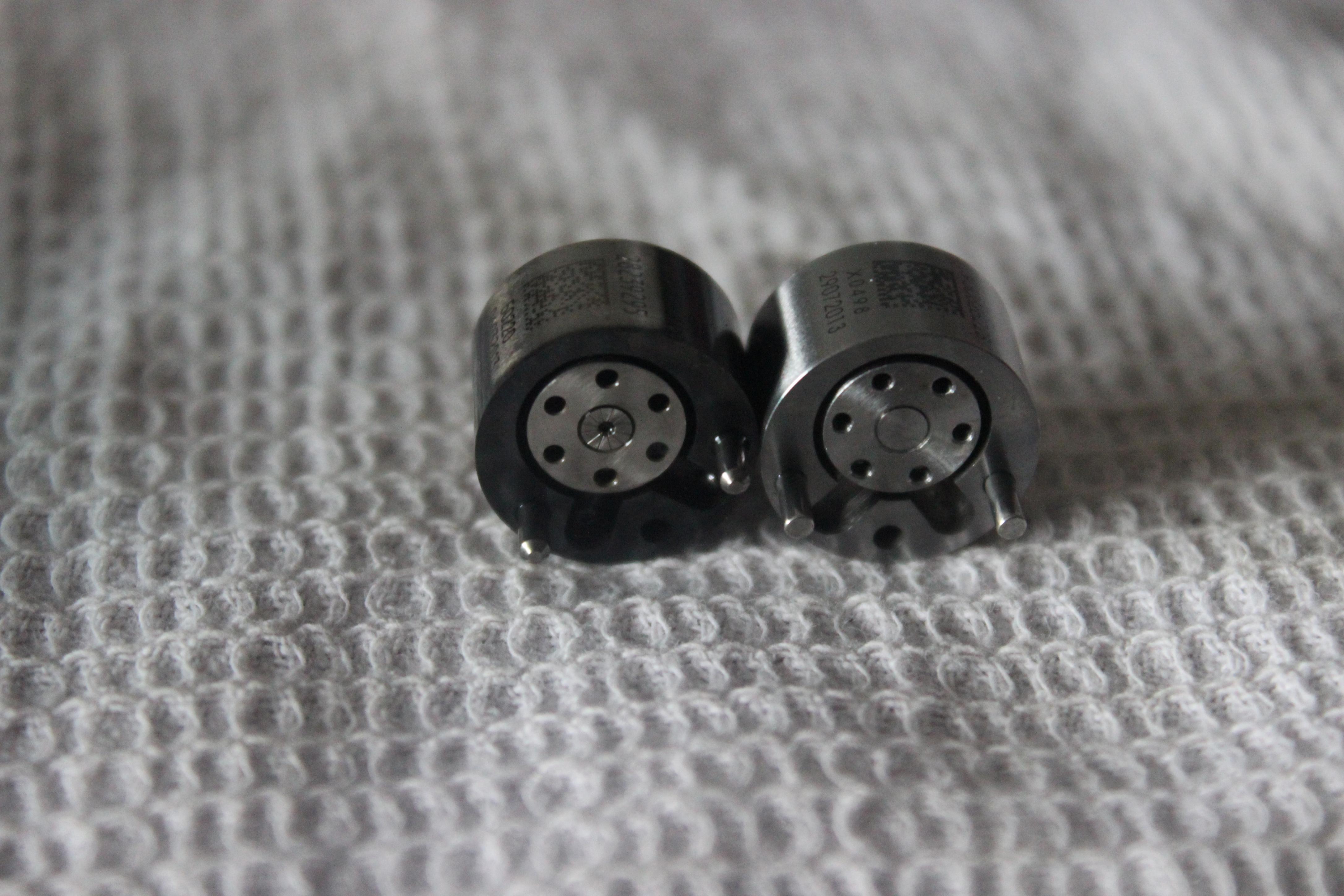

Здравствуйте все! При возникновении долгого запуска двигателя, а в дальнейшем и выяснения стравливания топлива в обратку пришлось менять клапана обратки( клапана гидрозатвора - так написано в автодоке).... Стоимость оригинальных клапанов составляла на тот момент 4700 с копейками... Оговорюсь сразу - машина не моя, а дядькина, пришлось регаться на данном портале и выяснять причины не запуска ДВСа.... В процессе самостоятельного изучения проблемы благополучно было сожжено 4ре свечи накала=)) купили по цене 950р оригиналы 8200 682 592.... Ну и озвучив цену Евгению ( мой Дядя) тот сказал что может попробуешь найти по дешевле, на что я ему сказал только китай... Ну тот давай китай, я его предупредил про скупого но решил дак решил=)) заказали китайские клапана тут http://promportal.su/goods/2312688/k...39294-9308.htm написав на почту... с учётом всех доставок вышло примерно 8000 рублей... Нажмите на изображение для увеличения
ID:	74265 слева родной справа соответственно новый.. Нажмите на изображение для увеличения
ID:	74266 Нажмите на изображение для увеличения
ID:	74267 далее установка (присутствует не норматив=)) уж как получилось=)никакой я не спец, дядька прикалывается просто постоянно=)) далее на авто, мотор телепает из-за того что снимали сразу 4ре форсунки, одну сняли на бумажке написали номер цилиндра, в тряпочку завернули и так далее.... По первому цилиндру обратка в идеале, по остальным так себе...
Вроде неделю откатали...Запуск: то как новая, то со второго оборота=)) обратку всегда показывает по разному...Сказал дядьке пусть копит на оригиналы..тем более щас стоят около 4000 рублей стали... Нашёл на другом портале, что якобы можно притереть клапана эти.. набадяжил пасты и попробовал, получилось плохо=)) обратка так и бежит с родного клапана... может потому что они калёные и покрыты спец слоем..?! Мнения, обсуждения и критика приветствуется....

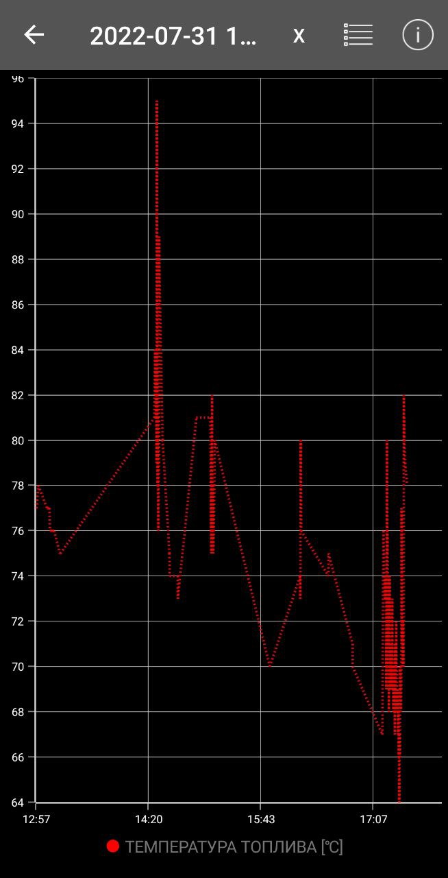

По умолчанию Re: Замена клапанов обратки на форсунках

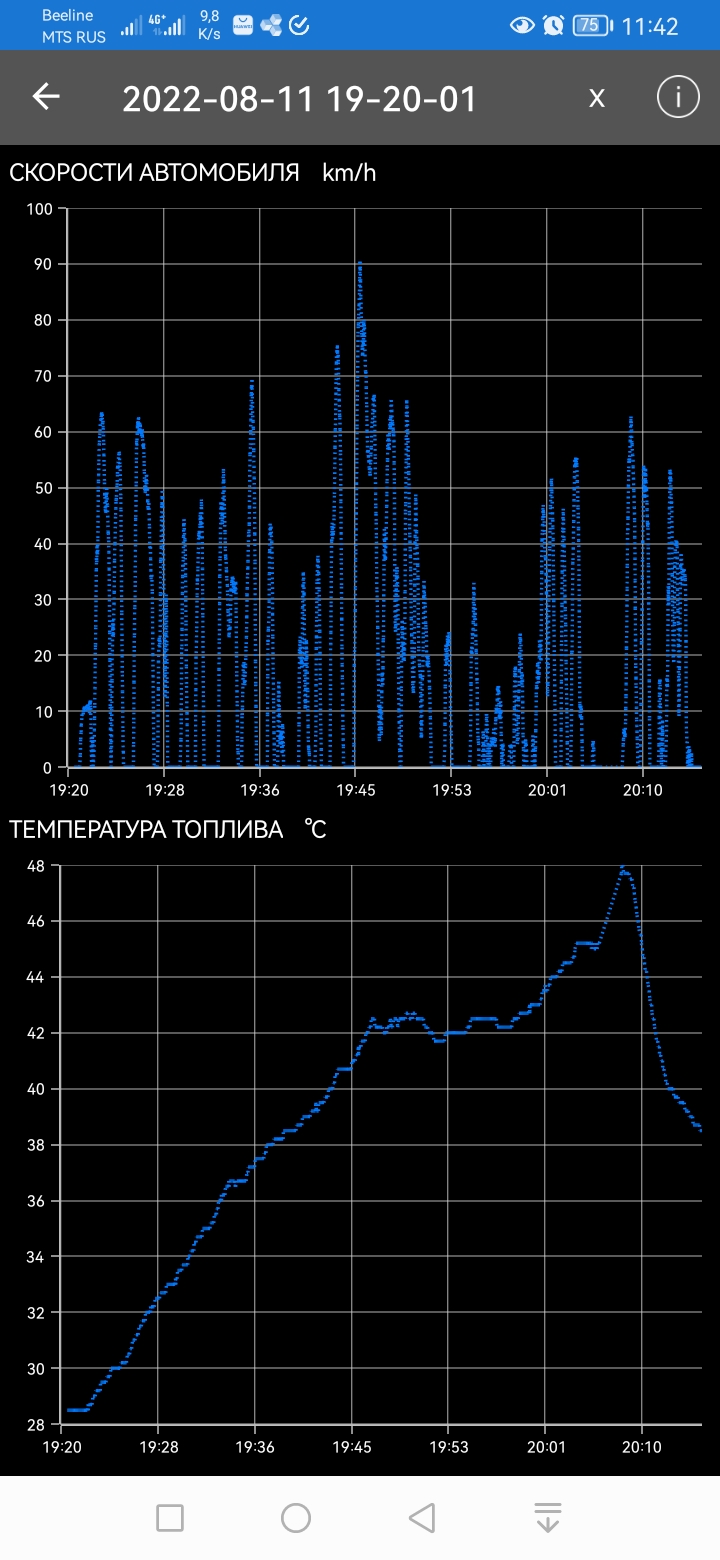

Сообщение от Butch_d
Посмотрел свои графики, выше 70 не нашел.
Вот мои. До 95С доходила температура. 109лс, у него давление в из насоса побольше будет чем у 90лс.

Старый 12.08.2022, 13:08   #264
Madi
Аватар для Madi
Онлайн: Madi на форуме
Адрес: Мособл
Я тоже у себя видел 96, но в виде графика не выводил. На улице было+ 33. В прошлые выходные дело было. Трасса.
Сообщение от Modigar
Да, похоже что во время остановки датчик нагрелся до температуры металла, но всё равно 80+ это сильно горячо.
Наверное у вас температура топлива на 2-ом экране и лог пишется только в момент когда этот экран активен.

Старый 12.08.2022, 13:28   #266
Modigar
Аватар для Modigar
Онлайн: Modigar вне форума
Адрес: Дубна
Посмотрел график скорости и температуры, 95 была на скорости 110+, потом была и выше скорость, но уже так сильно не грелось

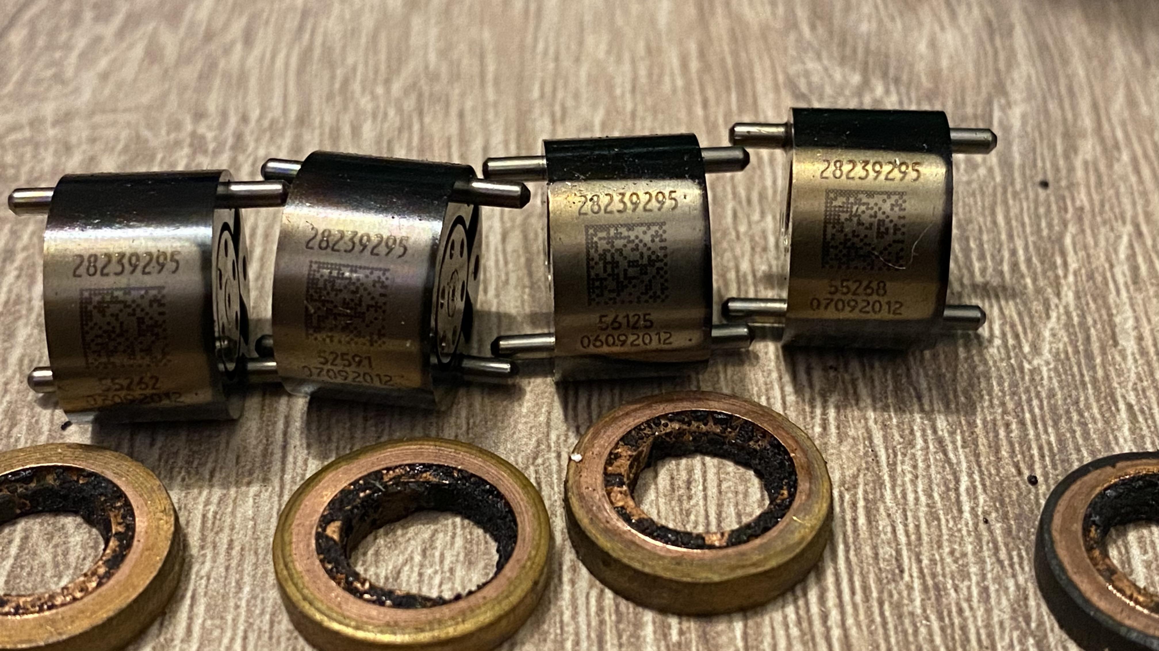

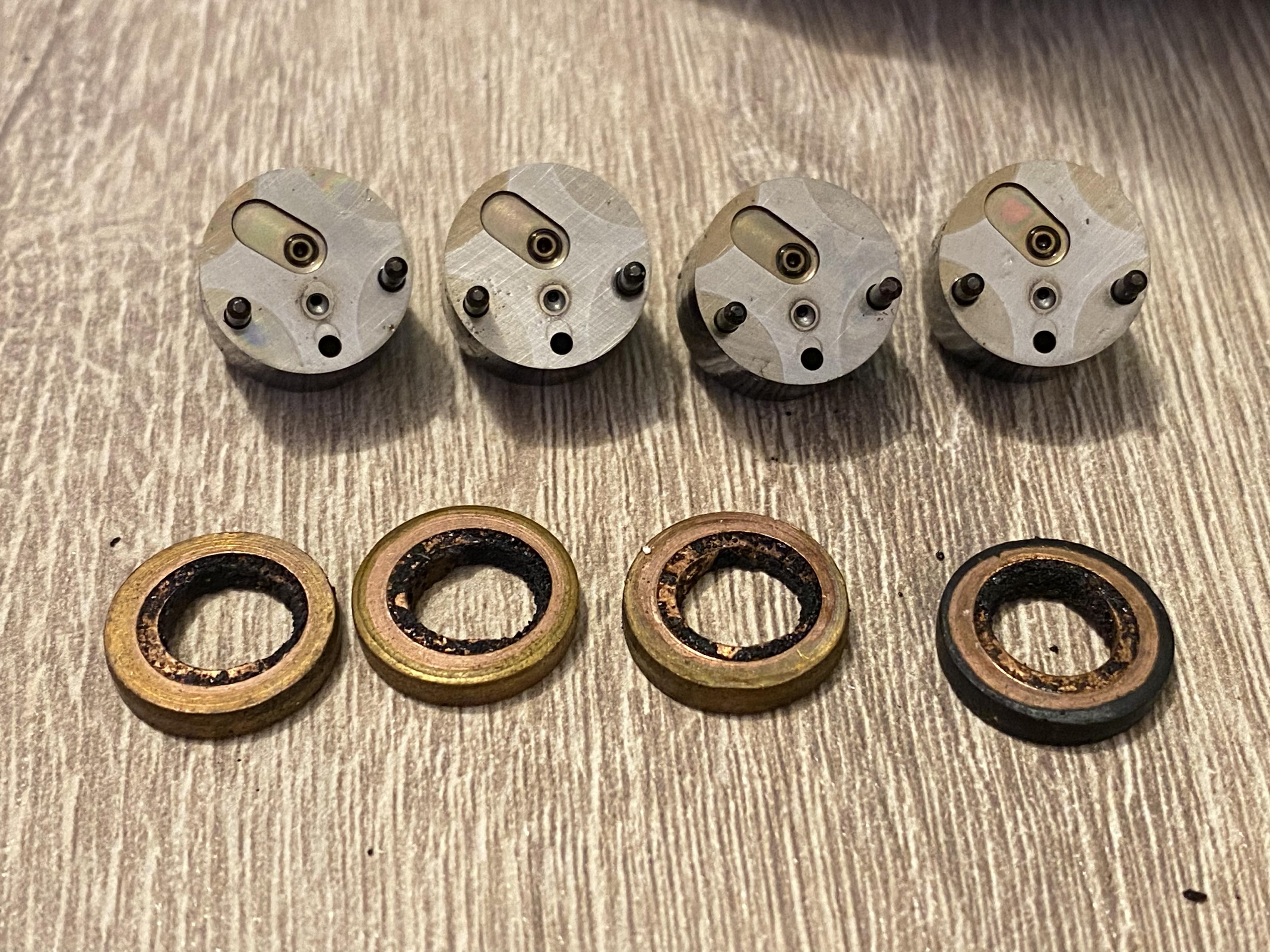

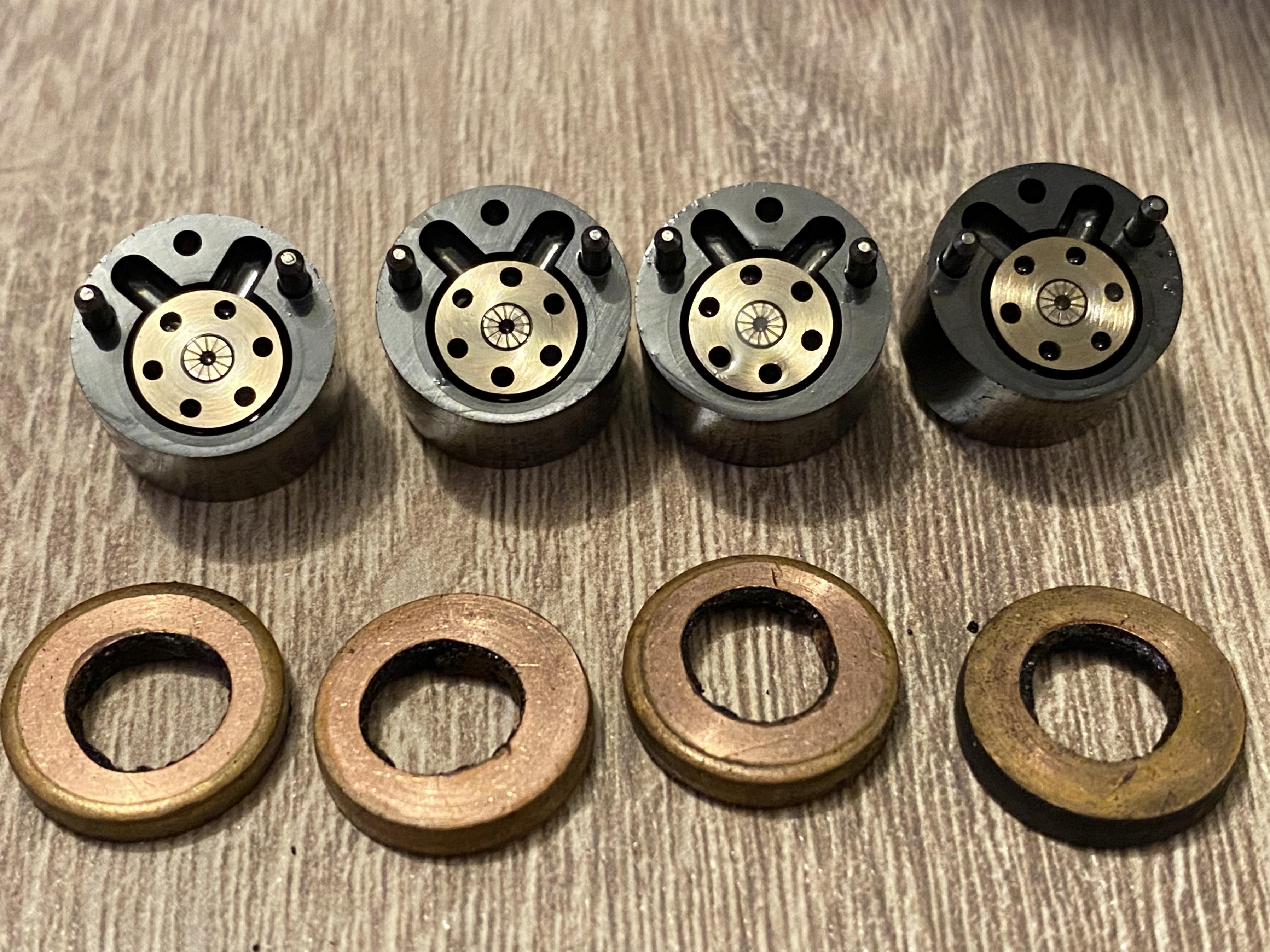

Сообщение от Борян Посмотреть сообщение
Вот и я докатался: сначала иногда стала появляться ошибка (красный чек ) при оборотах около 3000 и обычно при нагрузке когда в горку едешь, на работе двигателя и на тягу никак не сказывается. Чек загорается хаотично на несколько секунд, иногда загорается желтый треугольник который не гаснет пока зажигание не выключишь. По обд ошибку смотрел, номер точно не помню, описание ошибки говорит что не значительная утечка топлива. Ещё заметил что запуск двигателяс каждым разом становился всё дольше и дольше. Проверил слив обратки: 1-я форсунка (считая от груши) льёт но не сильно, 2-й более менее,3-я примерно как первая, 4-я льёт сильно, примерно за 15 секунд полный шприц налила. Буду ремонтировать все 4 форсунки заменой клапанов. Оффициалы предлагают полностью всю форсунку менять, стоимость 1 форсунки объявили 42т.р.+ работы, в итоге ценник за все 4 форсунки выходит конский .
Пробег на авто 180’000 км., топливный стоял оригинал, проехал на нём около 20’000км, заправка в основном лукойл, иногда роснефть и газпром.
Поменяли клапана на форсунках, всё встало на свои места, пуск стал как прежде . На фото снятые клапана и кольца с форсунок , коробочка от нового клапана .
Слив обратки до замены :
https://youtu.be/MwbCDQ7RfEA
Слив обратки после замены :
https://youtu.be/I_EqwpGqZck
ID:	138388   Нажмите на изображение для увеличения
ID:	138389   Нажмите на изображение для увеличения
ID:	138390   Нажмите на изображение для увеличения
ID:	138391   Нажмите на изображение для увеличения
