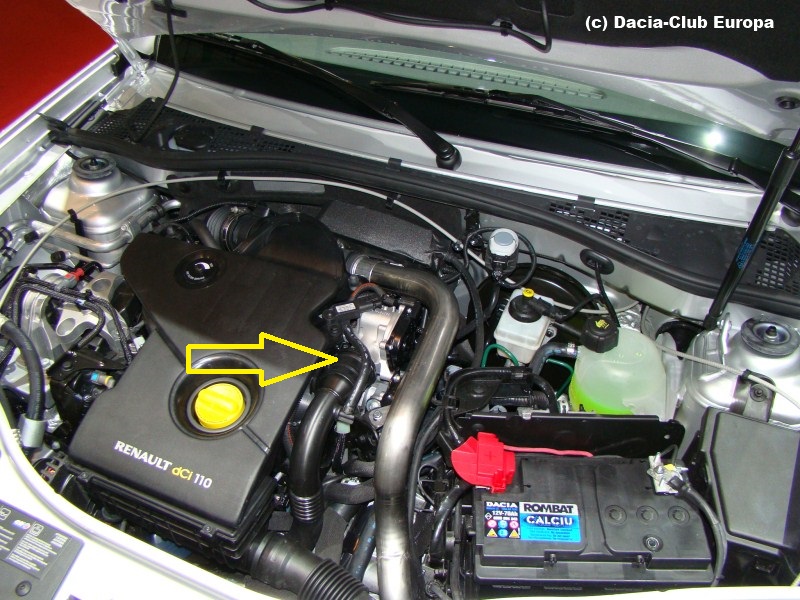

Сообщение от muchachoos Посмотреть сообщение
уже смотрел, снизу все сухо, думаю сгорает т.к. в выхлопной сажа,, может турбина подбрасывает?
Можно одну защёлку снять на воздуховоде, да глянуть, сколько там масла.

там скорее всего не увидишь,надо смотреть на колесе компрессора самой турбины или на входе интеркуллера,но при пробеге 25 тыс этого не может быть,за исключением если гнать 2 часа 130 и потом сразу выключить двигатель и так несколько раз или постоянно.
Могу одно сказать расход нормальный. Ну а если совсем заморачиваться можно поменять бренд масла или вязкость например вместо 30ки залить 40ку или 50ку.
Жор считается когда 05л на 1тыс или стакан то надо задуматся: насчет износа ЦПГ,залегших колец,колпачки на дизеле как правило не сильно влияют (нет разрежения на впуске как у бензинки на хх,когда турбина масло гонит то как правило ее и по гулу слышно из-за износа опорных подшипников и касания лопатками компрессора или турбины улиток.(люфт как карандаш в стакане).
И еще не слушайте диллеров меняйте масло хотябы раз в 10тыс а бензинщики 15.

Сообщение от kval300 Посмотреть сообщение
для этого турбину снять надо?, а сложно она снимается?
4.На первой сотне тыс км на любой иномарке можно не проверять,какя разница рено,мерс .БМВ. Просто контроль хотябы 1 раз в 5 тыс это правила более менее хорошего тона.Некоторые масло вообще по 50 тыс не меняют.
Ага, помнится серия Ауди с расходом в 16 литров в межсервисный интервал . А литр на 1000 как здрасьте.
Только что лазил по поводу искоренения клапана ЕГР,турбина запрятана конкретно,не стоит в нее лазить в ближайшие тыс 100.
Это не то что в моей родненькой ММС Delica 3 мин, все навиду 1 хомутик снял и вот она.
Катайся спокойно и никого не слушай.
Вот ЕГР весчь очень вредная но это в другой теме.
