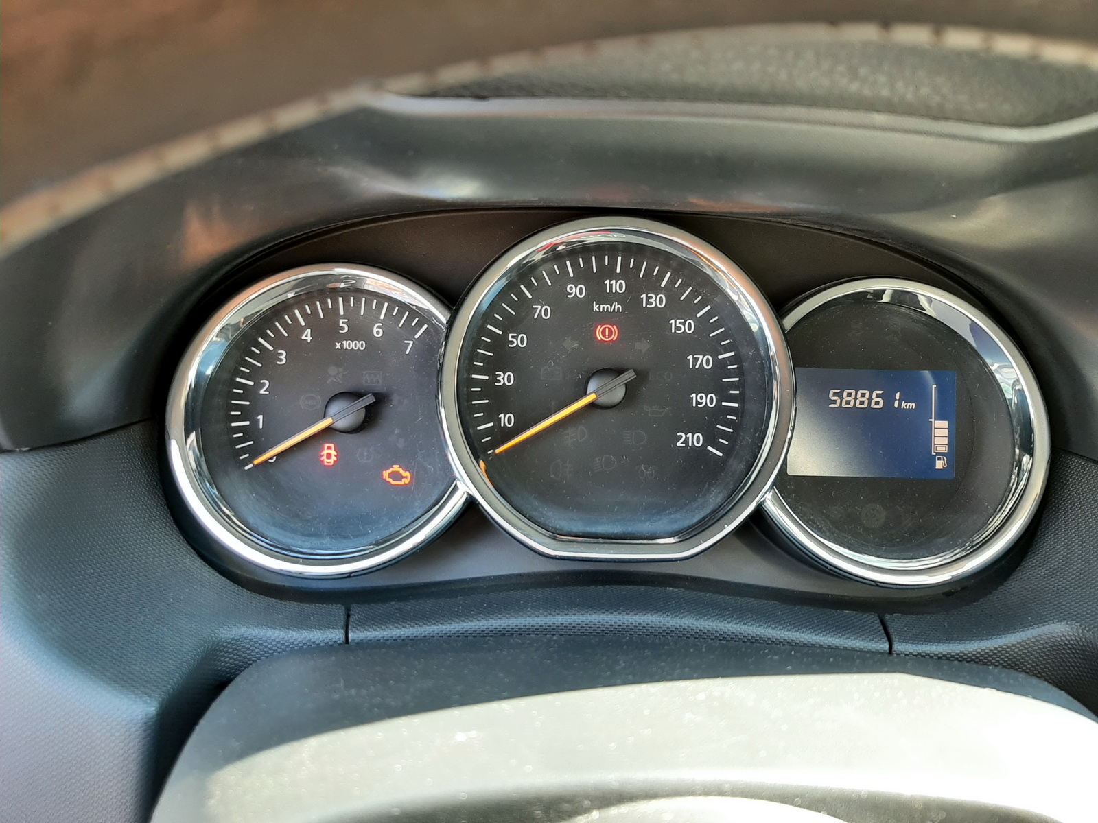

Доброго вечера всем! Дело было так... С самого начала не нравился мне голубой экран на родной приборной панели рестайла 248102001R Зимой по случаю приобрел панель 248100482R с "кирпичами" температуры на черном экране. Пробег родной прицепился сразу, без проблем, для чего собственно и было потрачено время на поиски панели с пробегом меньше, чем у меня. А то много обсуждалось, что может появится пробег донора... в большую сторону. Заменил панель без проблем, отсоединив естественно аккумулятор. БК настроил - показывает все, как положено - время, температуру за бортом, пробег, расход и т.д. Нов от проблему одну не могу победить - горит ПИЛА совместно со значком отключенной (OFF) системы курсовой устойчивости. Но этой системы у меня на авто НЕТ, как естественно и кнопки ее отключения. Похоже она была на доноре панели. Скорее всего эта система и выдает ошибку. Может кто подскажет как ее программно отключить. На смартфоне у меня для настройки БК установлены Car Scanner и PyClip Так можно ли при помощи их решить проблему? Подскажите, пожалуйста, знающие люди.

Так у меня не КРУИЗ, а система курсовой устойчивости, ESC то есть антипробуксовочная система.

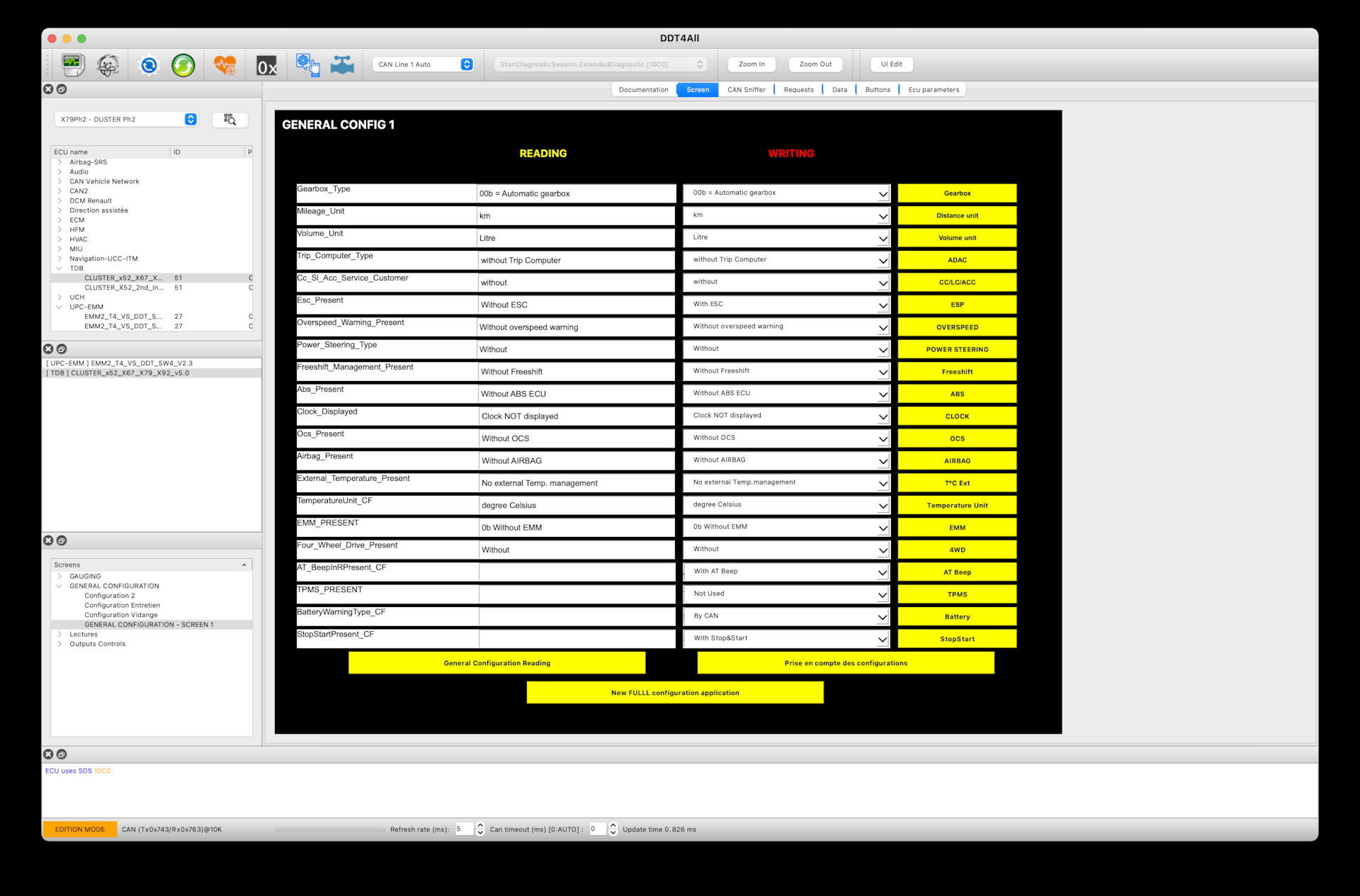

Я себе некоторые функции включал этой прогой ddt4all Dacia. Почитай еще тут, может что то найдеш. --https://4pda.to/forum/index.php?showtopic=944879

https://www.drive2.ru/l/589590296602...oeqho107273530 ----Активация ESP Present в приборной панели. Надо сделать, деактивацию. вот сдесь. Раз у вас новая приборка, температуру можно програмно включить тоже через прогу PyClip или ddt4all.

Деактивировать систему курсовой устойчивости (ESC, как в букваре написано) получилось сделать через Ecu Tweaker, но вот пилу пока победить не могу. Скорее всего на VIN ругается, потому как он отражается с донора. Ввести свой через PyClip не получается.
