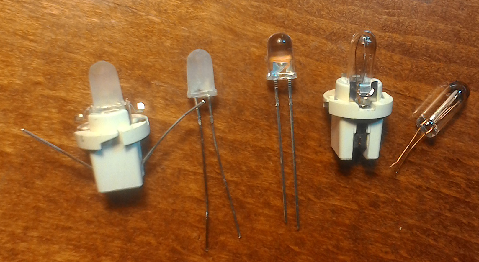

Нашел интересную статью про наши лампы на сайте ЗР Лампы, применяемые в автомобиле Renault Duster, а эта лампа имеет обозначение W1,2W. Насчет светодиодов думаю, но не хочется чтоб они выделялись по свету, все красное а они другого цвета, яркости...
Светодиоды не будут выделяться, цвет "накрашен" изнутри. Поменял лампы на белые светодиоды, купил сразу 12-ти вольтовые чтобы не возиться с резисторами, проверил на 12 и на 14 вольт – свечение и ток одинаковые, думаю, проработают долго. Матовых светодиодов не оказалось, с конусом внутрь тоже не было, мелким надфилем добился нормального рассевания. Паять ничего не пришлось, у меня цоколи лам позволили просто воткнуть диоды и загнуть ножки. Цвет подсветки и интенсивность если и изменились, то незначительно, я разницу не заметил.

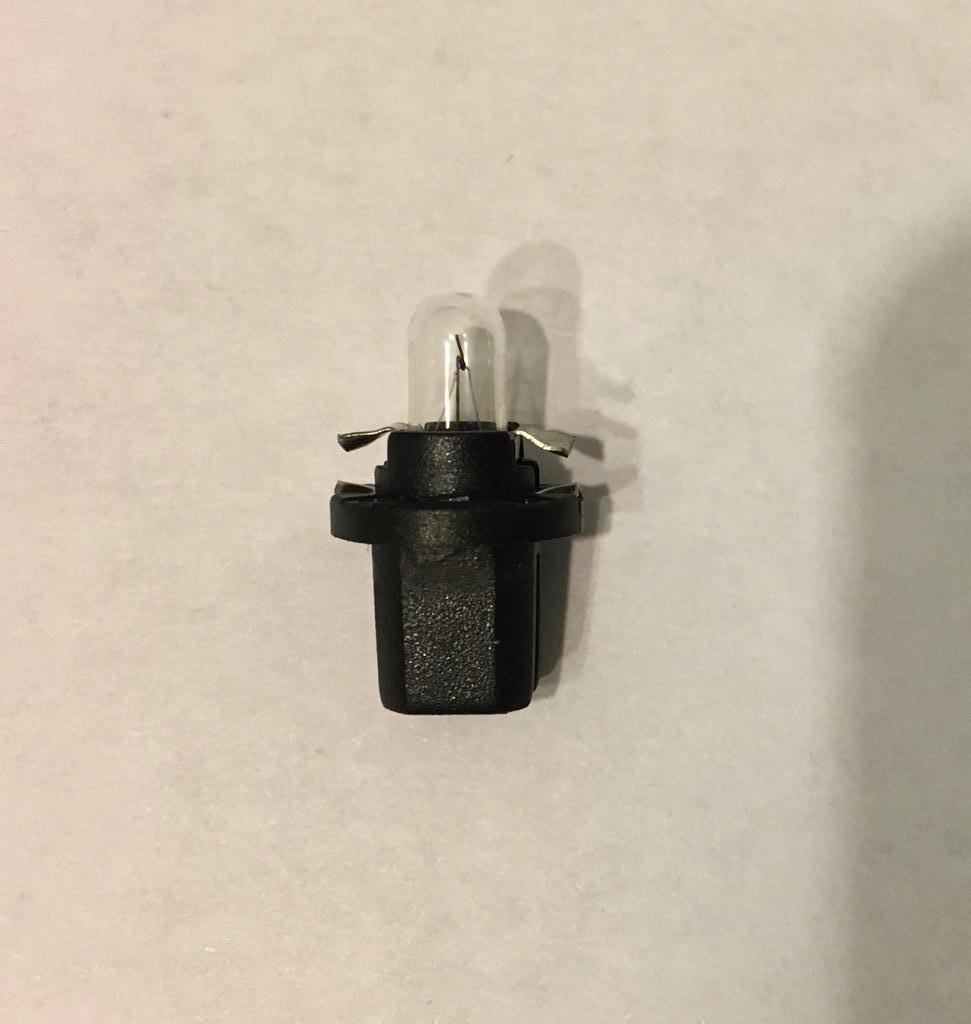

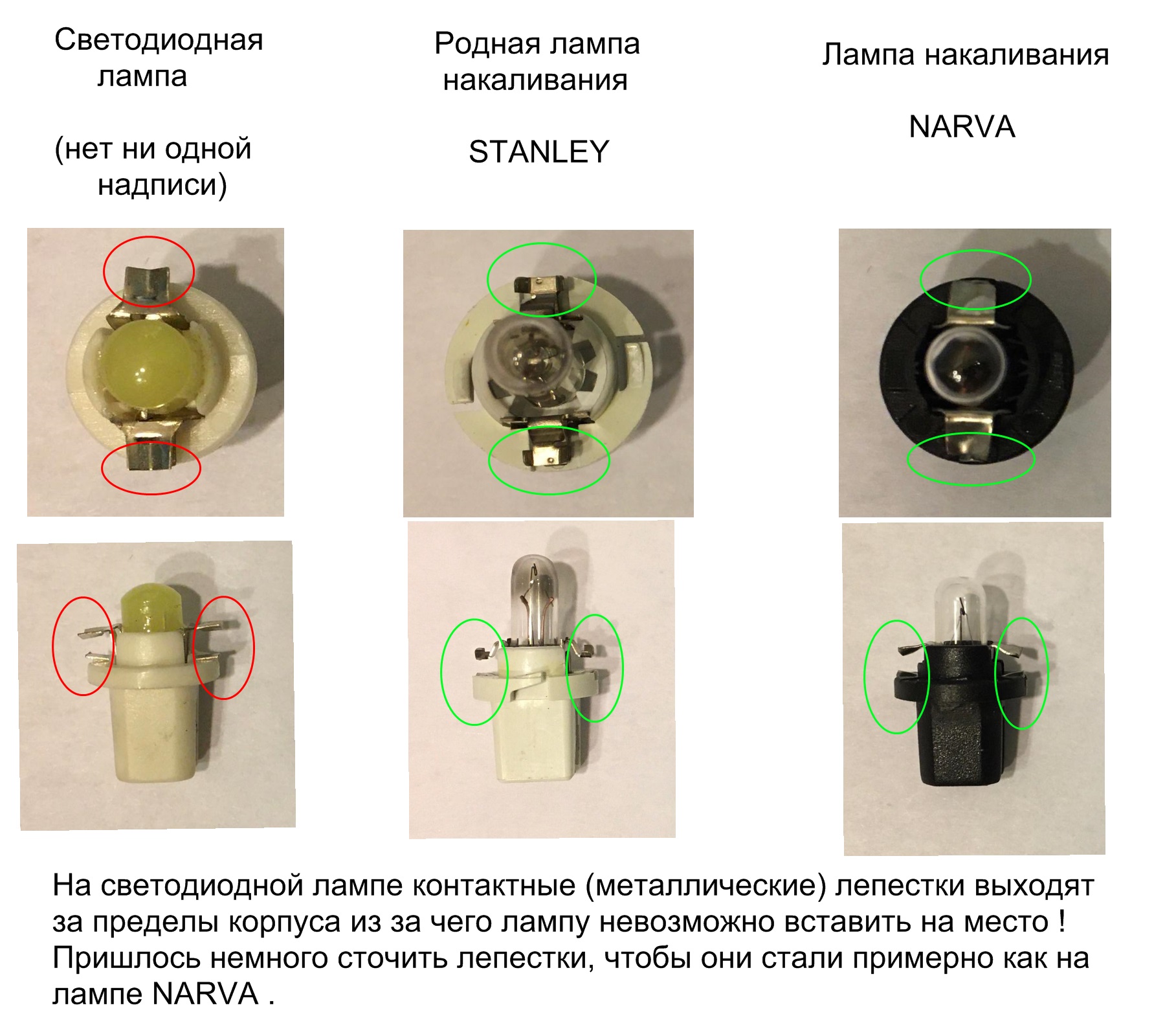

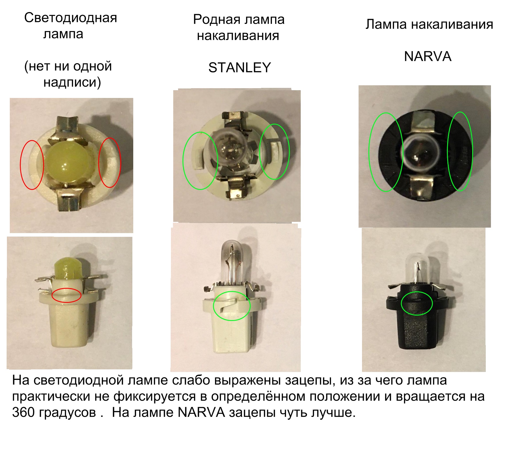

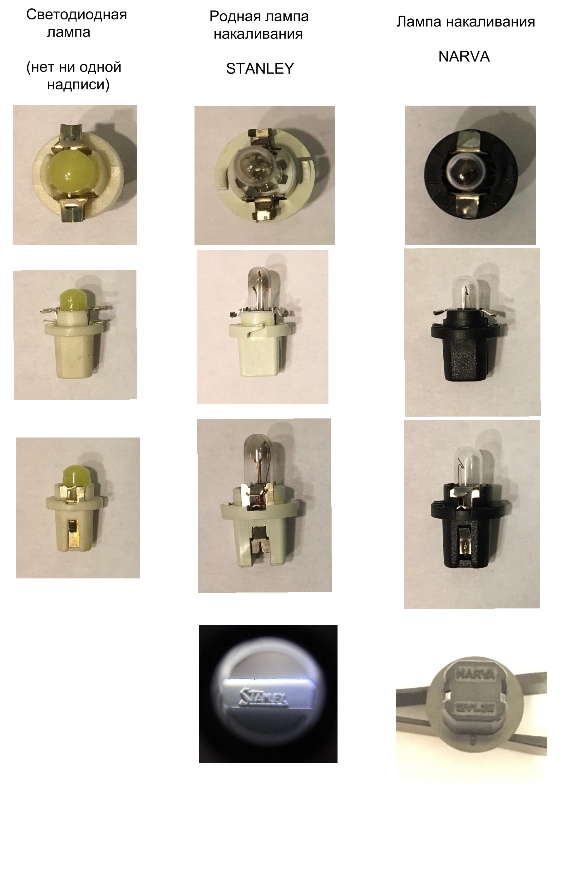

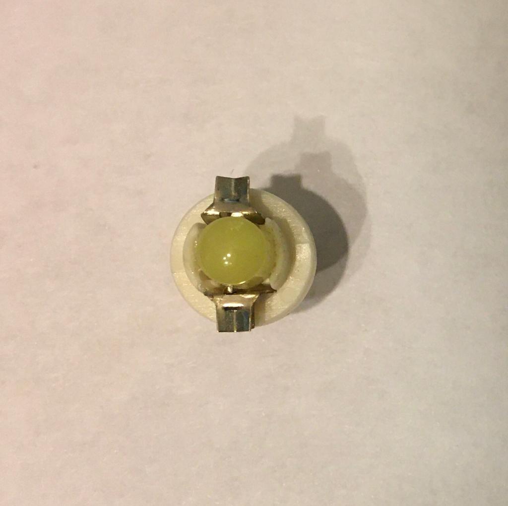

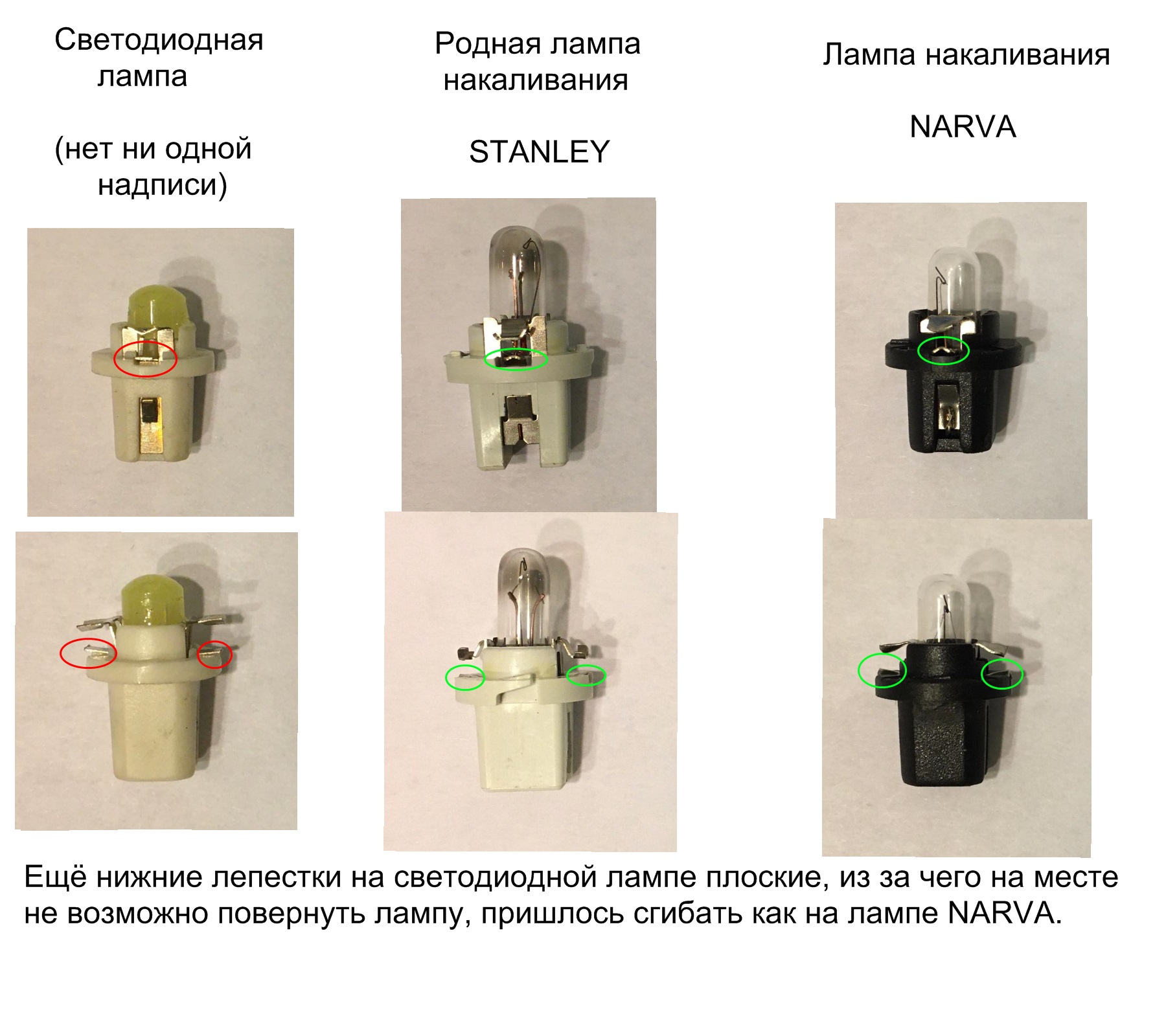

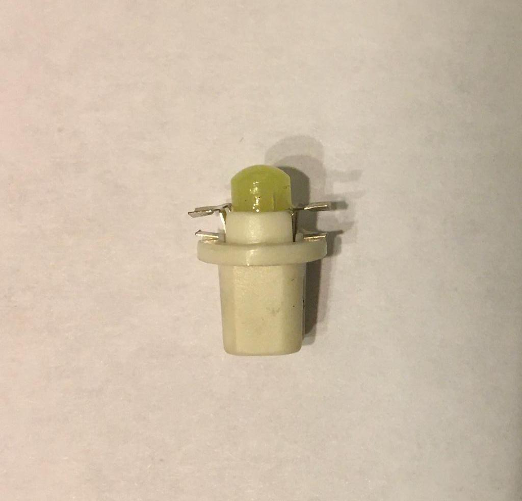

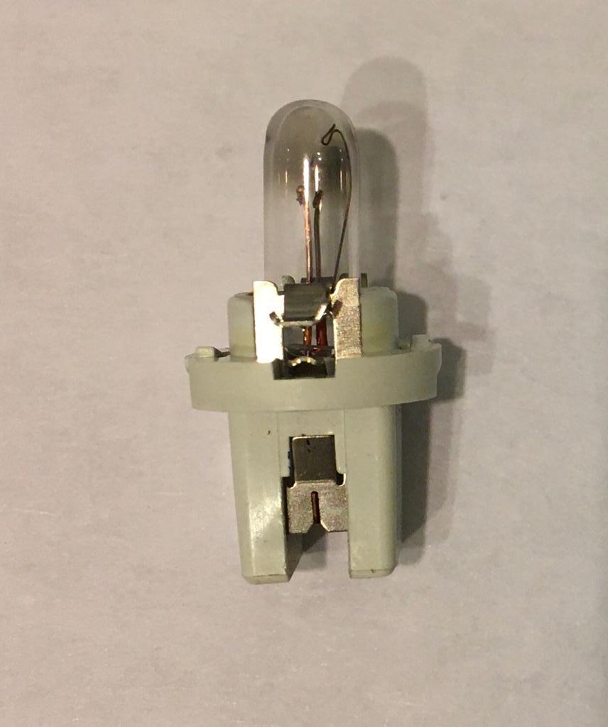

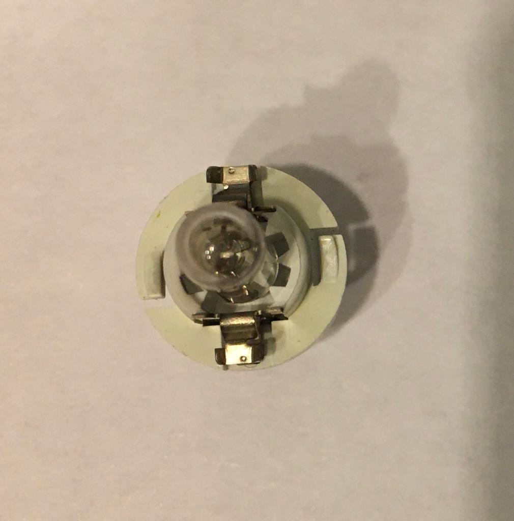

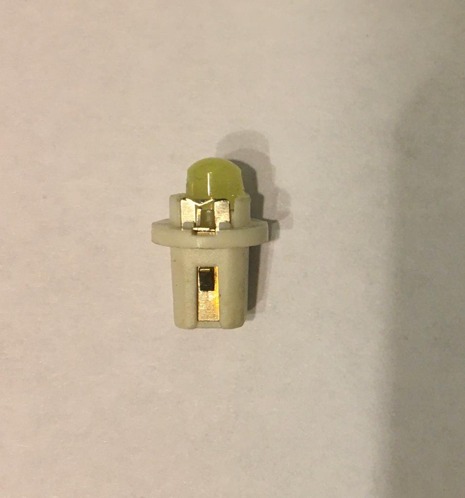

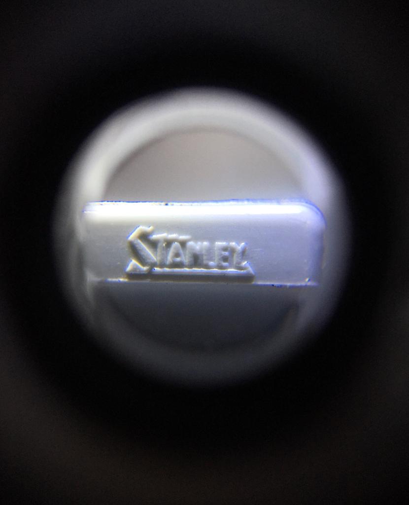

Перегорела родная левая лампочка в регуляторе температуры спустя 7 лет эксплуатации ! В авто49 (Би-Би) прикупил светодиодные и на всякий случай обычную лампу по 56р и те и другие. Поставил светодиодные, без "напильника и молотка" не обошлось, лампы не хотели залазить ..
На светодиодных лампах подсветка стала светлее штатной, так что при выборе ламп обращайте внимание на эти нюансы !
Фото ламп и описание косяков ламп :

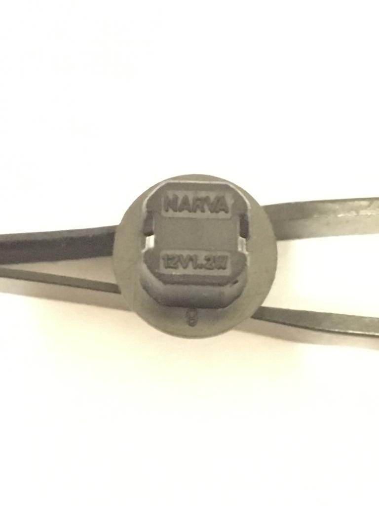

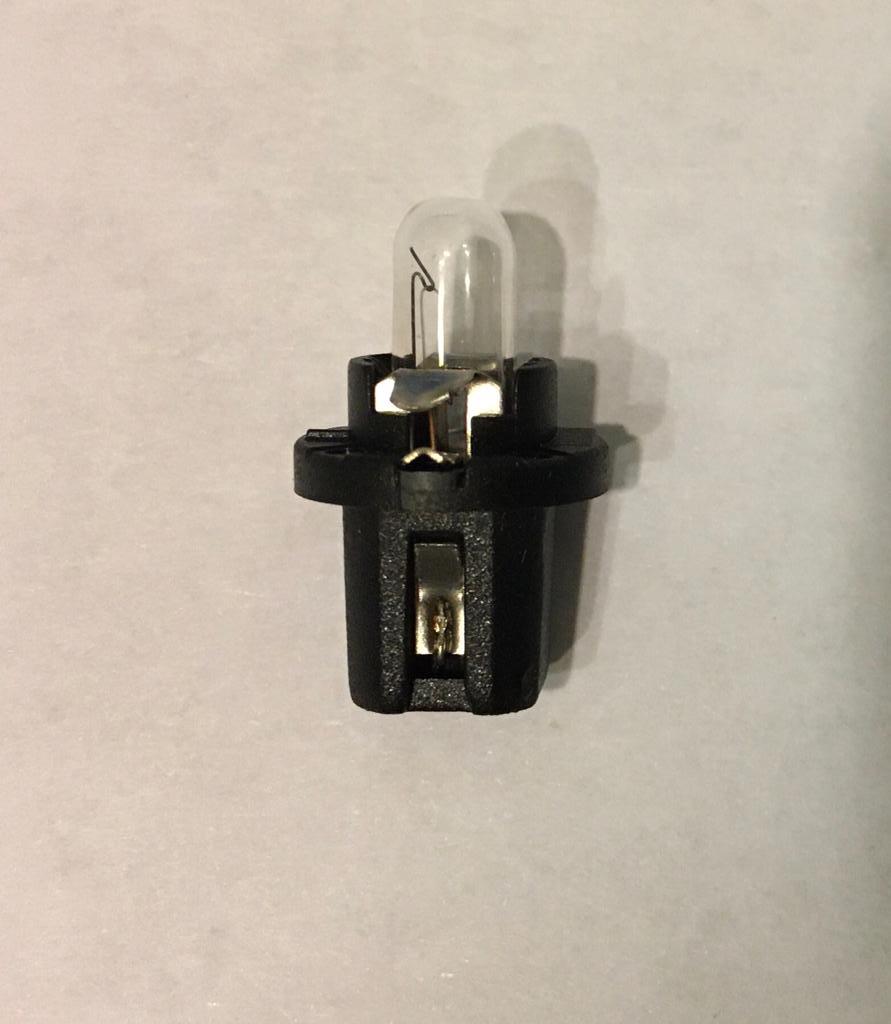

Не прошло недели как одна из светодиодных ламп начала моргать ((
Вытащил светодиодные лампы и воткнул лампы NARVA, встали без проблем ! Свет подсветки стал приятнее, не так ярко светится.
