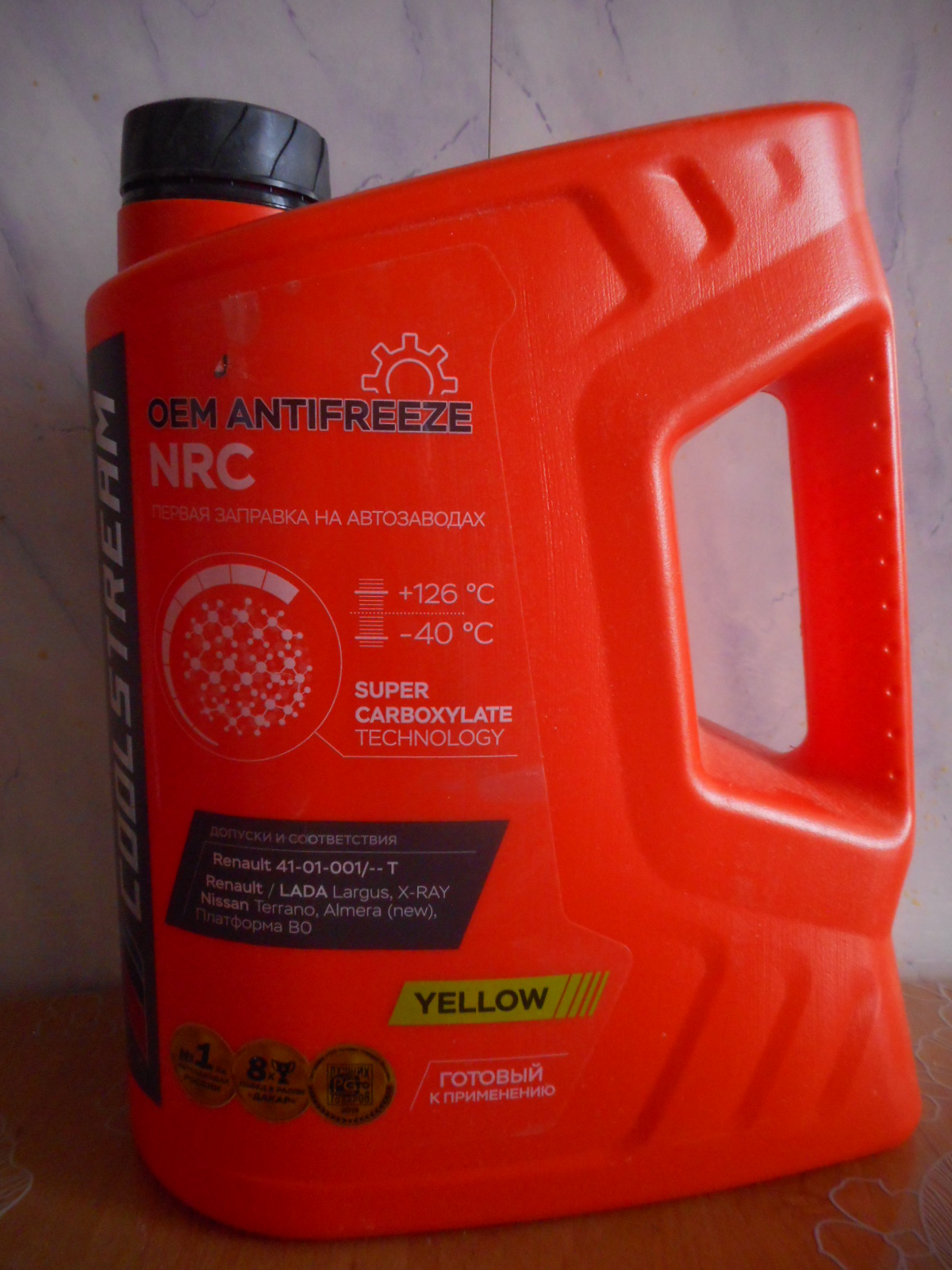

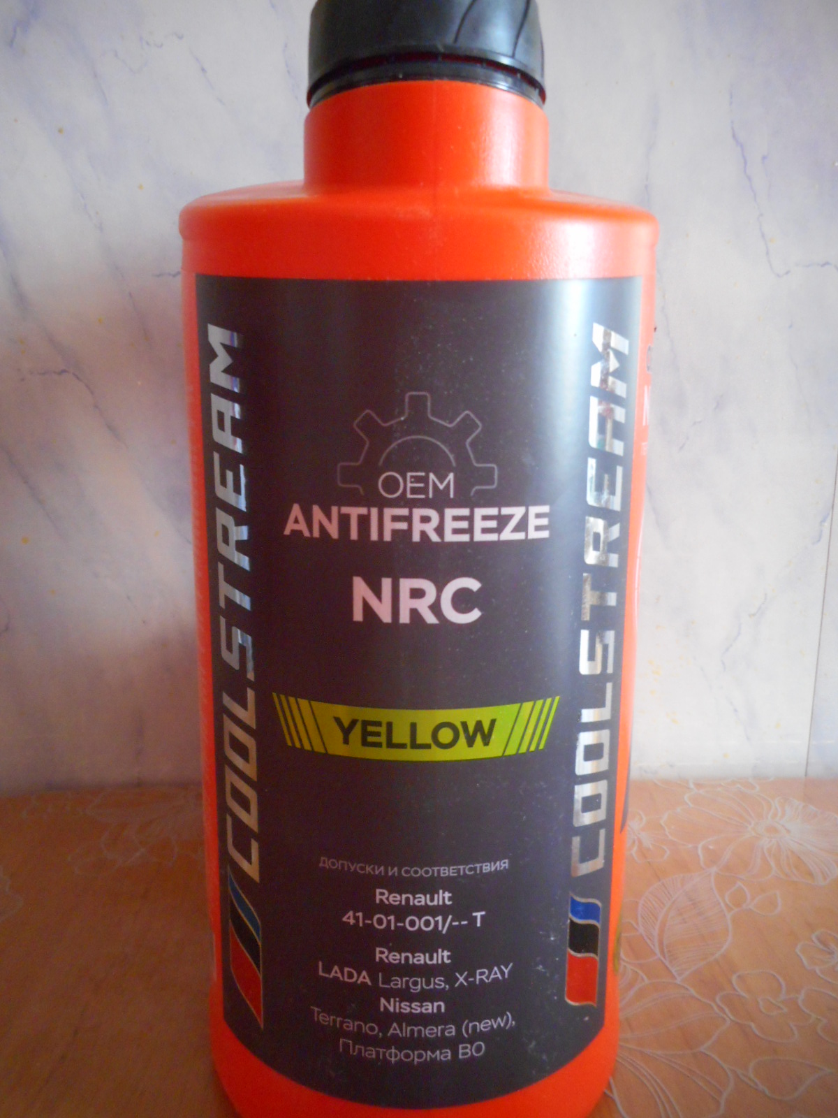

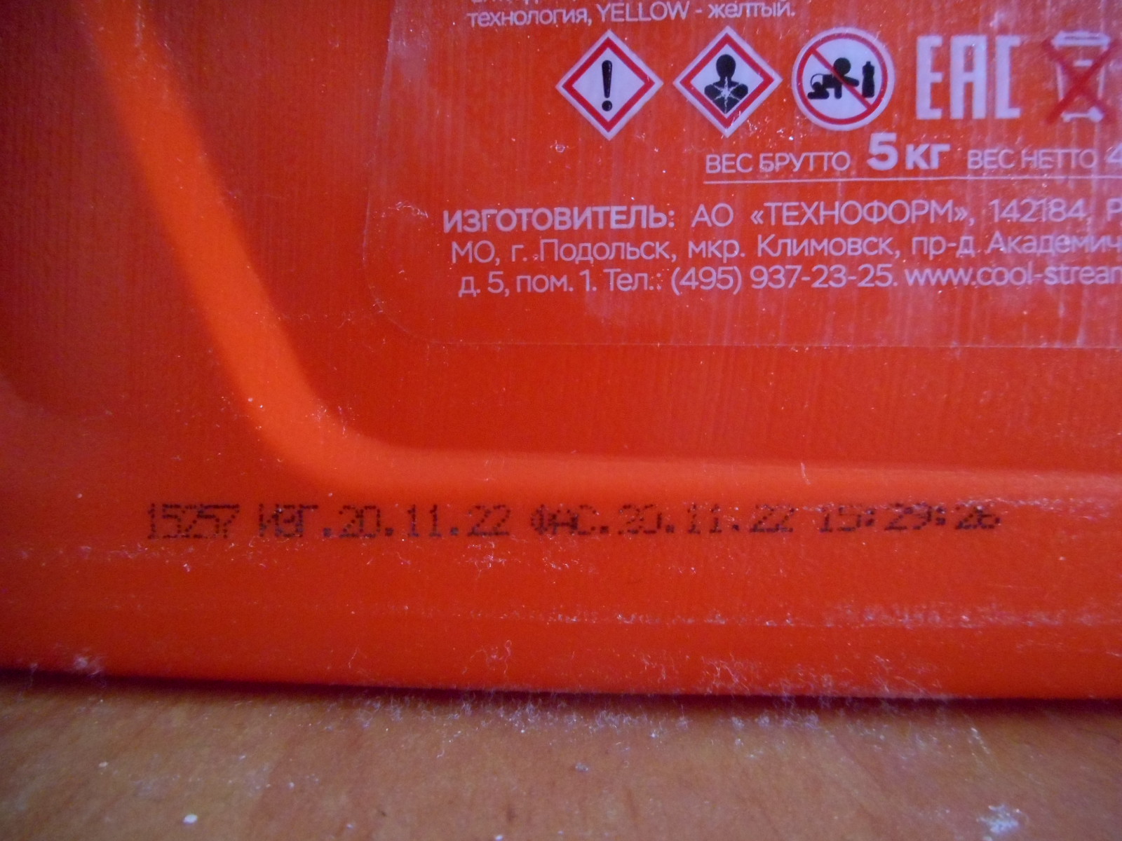

Антифриз CoolStream NRC, можно брать смело, у производителя его ещё(видимо присадки) осталось довольно много, ответ https://www.oil-club.ru/forum/topic/...omment=2368867
Брал CoolStream NRC в начале января этого года, антифриз свежего розлива 20.11.22г. Оформление канистры без изменений, информационный текст остался прежний 1:1 как и на старых канистрах. На этикетке нет такой инфы как у Coolstream Premium-пакет присадок собственной разработки. Не обманул представитель, видимо импортные присадки к антифризу CoolStream NRC у них ещё есть.

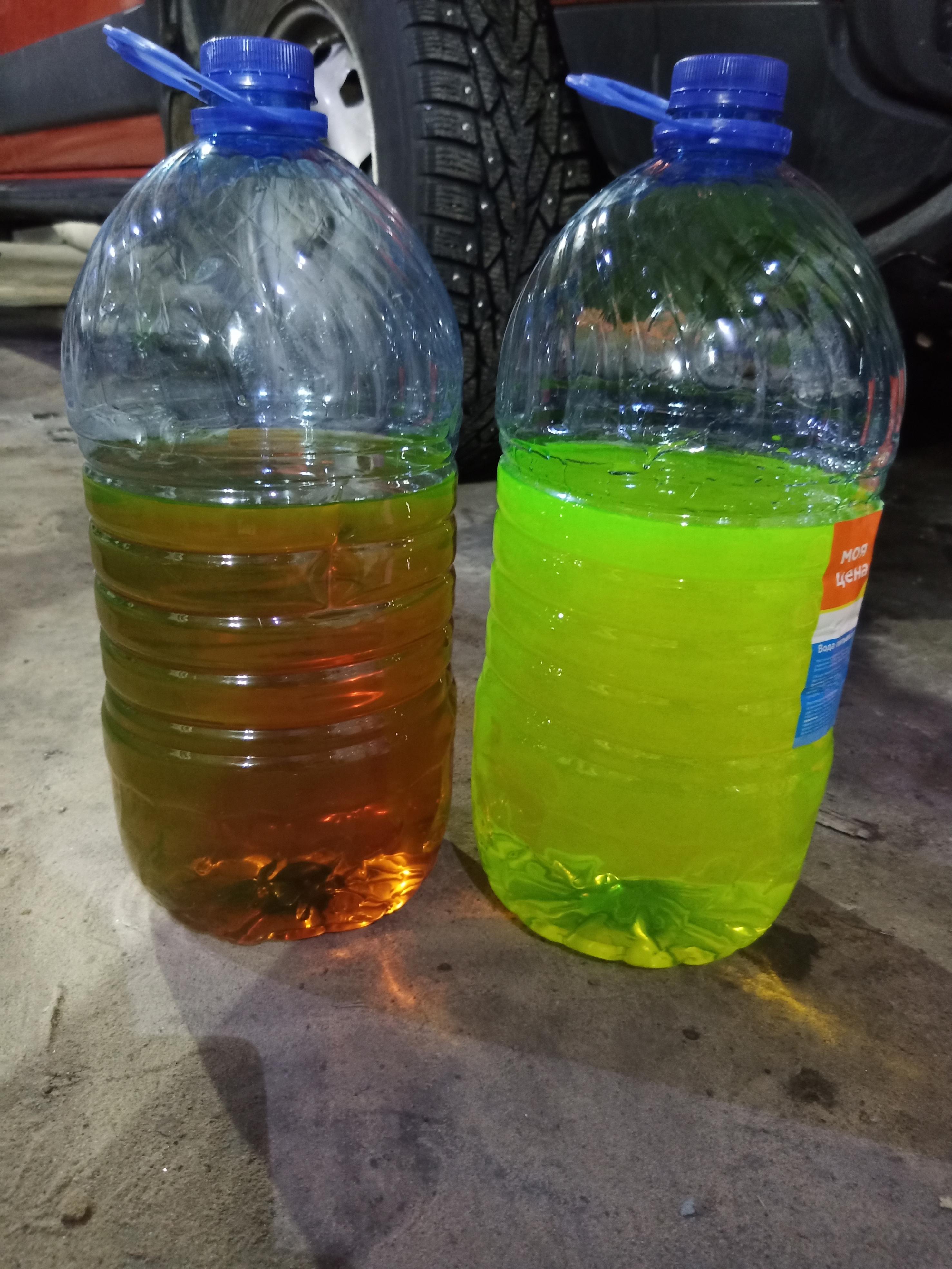

Только бутылка с концентратом оказалась вскрытой почему-то (оторвано кольцо, а под крышкой фольга видимо не предусмотрена), и вся им умазана. Увидел, когда заливал уже, а так как покупал вроде как у дистрибьютора, то так залил. Но отзыв об этом на Автодоке оставил
Цвет конечно у старого не очень презентабельный, по сравнению с новым

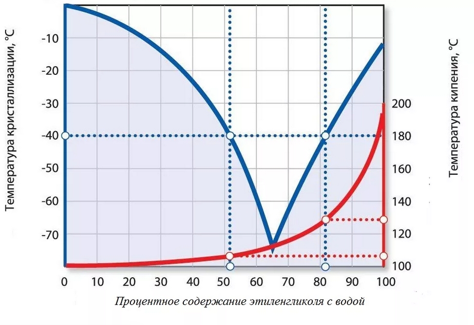

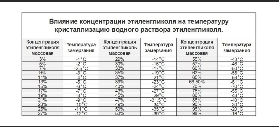

Недавно были сообщения об антифризах, что есть хорошие, с температурой кипения +160°С, и хреновенькие остальные. Так как все они сделаны на основе раствора этиленгликоля, то это вроде как не возможно. И мне стало интересно, как это так получилось.
Так вот, прочитав кучу информации я пришел к мнению, что чуда не произошло, а была ошибка. Такая температура у концентрата антифриза, где этиленгликоля больше 90%, а её стали ошибочно писать и на готовом к применению растворе.
Предлагаю пообщаться на эту тему

Не хватает графика коррозионной активности.
Хотя я заливаю AGA-Z65 - как раз самый минусовый, + в критичных условиях можно долить воды, есть запас по температуре замерзания.
