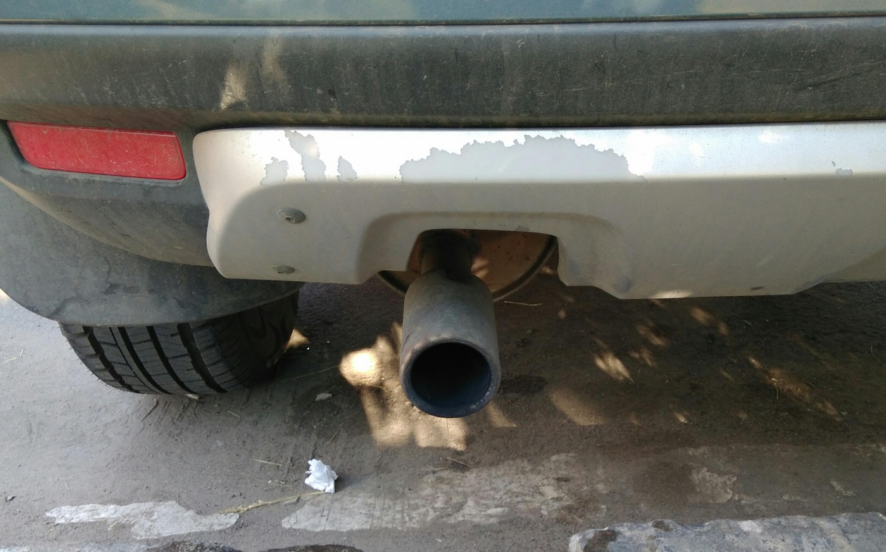

Вчера обнаружил что глушитель находится ниже обычного (см фото).
В субботу записан на очередное ТО в связи с чем вопрос:
ехать ли срочно на сервис или можно дождаться субботы не боясь что отвалится где-то по дороге?

Если резинка целая, то одевается относительно легко (мылом помазать ухо на глушаке, для более легкого натягивания). Сверху резинки лента- вот ее снимать не надо, и так оденется
До субботы дотянет, там с другой стороны еще есть резинка и на средней части....

Понятно, спасибо что успокоили.
А что там с резинками я посмотреть не могу, ямы нету поблизости.
Через колесо видно, если нагнуться
Только походу отвалилась внутренняя- значит сзади нагнуться
