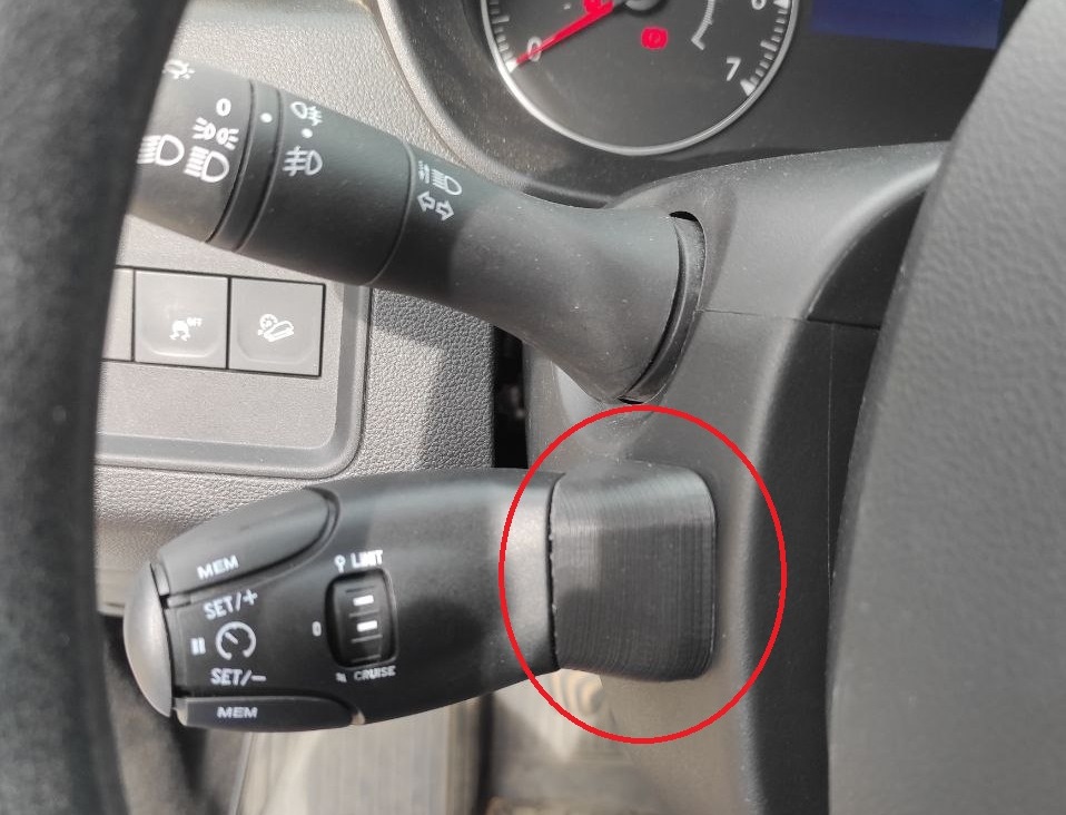

Всем здравствовать! Психанул и купил в Дастершопе комплект для установки КК от Kulikage. С моими руками, привыкшими к сохе, справился за два часа. И всё обошлось без танцев с бубнами. Kulikage поклон и уважение.

Сообщение от Деревенский Посмотреть сообщение
Напиши, какой комплектации у тебя машина. С моим лайфом больше заморочек, отставил тему круиза пока в сторону. И да, у тебя дизель?

Дастер у меня дизельный, комплектации Стиль. (Собственно, я полагаю, комплектация не влияет на установку, а доп. подрулевой манипулятор КК разработан как раз под дизель К9К)

По умолчанию Re: Круиз-контроль на дизельном дастере 2021
Так на Дастере-2 другого дизельного мотора и нет. И в предыдущих, насколько знаю, дизельные только К9К были.
Тот, который в этой теме широко обсуждается с кнопками на руль, в моей комплектации требует еще замены подрулевого переключателя, потому и вопрос был задан.
Фото можешь выложить, как в реальности смотрится? Не цепляешь, не болтается? Как понимаю, крепится только к кожуху руля, а он из тонкого пластика вроде.

Извольте. При посадке-высадке ни чем не цепляюсь. Включению сигнала поворотов мне не мешает. Фото здесь https://disk.yandex.ru/d/bvUN6_fCJecxRQ
Нормально держится, вместе с пластиком кожуха руля не болтается?
Нет, не болтается.Если Вы из ближайшего Подмосковья, можем встретиться, сами пощупаете.
Из чего вот эта деталь сделана? Не дерево, случайно?
Блин, ну почему фото не видны на странице? Размер небольшой.
Клацни на ссылку.
Кто в эру 3д принтеров будет буратин стругать?
Vit161, Привет!
1. Я на Вы сначала потому, что, а вдруг ты заведомо старше меня
2. Основание манипулятора из пластика. (Да, не "вылизано", но для деревни это не имеет значения)
По всей видимости правы товарищи по форуму и его действительно напечатали на трёхмерном принтере.
