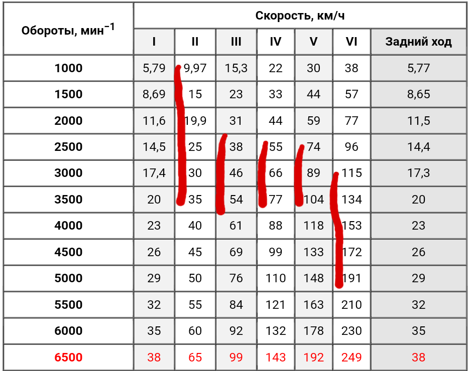

Я тоже думаю, что это бензин плахой. Но вот еще не сказал. Еду я, значит, 50км по городу. Жму на педальку, подежаю к не большой горке. Жму на педаль, чувствую авто не идёт. Обороты вроде где-то на 2000. Скорость 50км. Переключаюсь на третью передачу. обороты конечно на 3000 поднялись. где-то авто пошло, разгоняется. Переключаюсь на 4 передачу. Все, машина пошла. И такое бывало, как будто жмешь на педаль газа, машина захлебывается, потом нормально встает.

Какие-то до боли знакомые симптомы! где-то это уже было! Зачем вы 50 км/час ездите на 4ой передаче и при этом ждёте ускорения? 2 литра самый подхват на оборотах 3700! Если нужно хорошый рывок попадайте выбором передачи в эти обороты!
Темболее под такой нагрузкой идёт страшная детонация! я стараюсь не опускаться ниже 2.5к оборотов!

Я еду не спеша у меня не гоночное авто . я говорю такие скптомы были на логоне 2008года тоже прокатал где-то 20тыс +- и такое началось но прошло как то само собой в сервисе говорили что либо это бензин либо мямдзонт они еще говорило якобы он обгорит и все будет норм

тогда и не ждите более или менее отзывчивой педали газа на таких режимах!
Вам дизель нужен чтоб на 2к оборотах ездить!

 Вобщем, если та часть датчика которая находится внутри трубы была в черной саже, это последствия езды на низких оборотах, это приводит к неполному сгоранию смеси! Такой же налет образуется и на клапанах со всеми вытекающими... И кислородник вероятнее всего отравился не догоравшим бензином! Насколько я знаю их нельзя мыть в бензине!
---------- Добавлено в 12:37 ---------- Предыдущее написано было в 12:34 ----------
Переучиться сложно, я понимаю! но попробуйте хотябы полдня покататься на оборотах не ниже 2500! Если все ваши проблемы уйдут, тогда ремонтировать нечего!

Так при чем тут 50 км/час? можно ехать и 80км/час на шестой будет тотже эффект! все дело в оборотах ДВС, момент двигателя максимальный 3700оборотов! обороты нужно держать самый минимум для езды в развалочку 2500 это прям край!

Просто передачу нужно выбирать в зависимости от нагрузки двигателя. Всего и делов.

Если у вас 6ти ступка вот картинка, в таком режиме машина маломальски будет отзываться на газ!
Кстати на 2000 оборотов, как вы писали, скорость у вас была 40-45км/час но не 50 км/час! (если у вас 6ти ступка)
