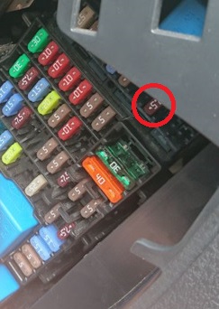

Кто что может сказать про предохранитель в салонном F8[620-2]7,5A
по некоторым данным влияет на доп.стоп сигнал и Иммобилайзер
Найти бы схему с ним.

Сообщение от quq
Че-т помоему путаешь:
0190_A3.PDF
Справа вверху (260-2).

Сообщение от quq
https://avtofusebox.com/renault-dust...qllv5939912336

Сообщение от Assa
Опс... извиняюсь, это я путаю - схема для 260-1. Для F8 260-2 (на схеме ViBer это F47) вот что есть:
FEUX_STOP_15_319.pdf
Монтажный блок салона, общая.pdf
07.05.2025, 03:40
#233
Регистрация: 27.12.2015
Сообщений: 1,271
Время онлайн: 2 мес. 1 д. 19 ч. 13 мин. 24 сек.
: 746
Был(а): 07 мая 2025 03:40
Адрес: Земля
Re: рестайлинг схемы Дастера
С иммобилайзером вроде никак не связано, но работает с реле 751 обеспечивающего поддержку зажигания при штатном автозапуске.
