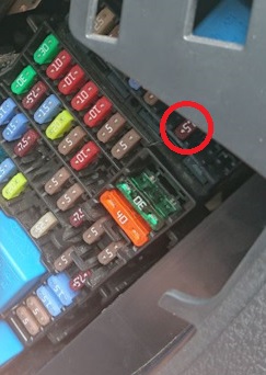

Кто что может сказать про предохранитель в салонном F8[620-2]7,5A
по некоторым данным влияет на доп.стоп сигнал и Иммобилайзер
Найти бы схему с ним.

Сообщение от quq
Че-т помоему путаешь:
0190_A3.PDF
Справа вверху (260-2).
Последний раз редактировалось Assa; 06.05.2025 в 11:36.

Сообщение от quq
https://avtofusebox.com/renault-dust...qllv5939912336

Сообщение от Assa
Опс... извиняюсь, это я путаю - схема для 260-1. Для F8 260-2 (на схеме ViBer это F47) вот что есть:
FEUX_STOP_15_319.pdf
Монтажный блок салона, общая.pdf

С иммобилайзером вроде никак не связано, но работает с реле 751 обеспечивающего поддержку зажигания при штатном автозапуске.
