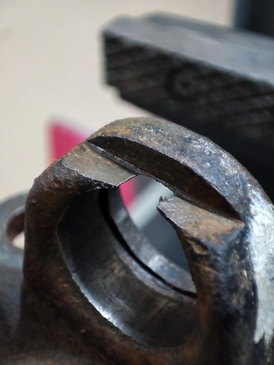

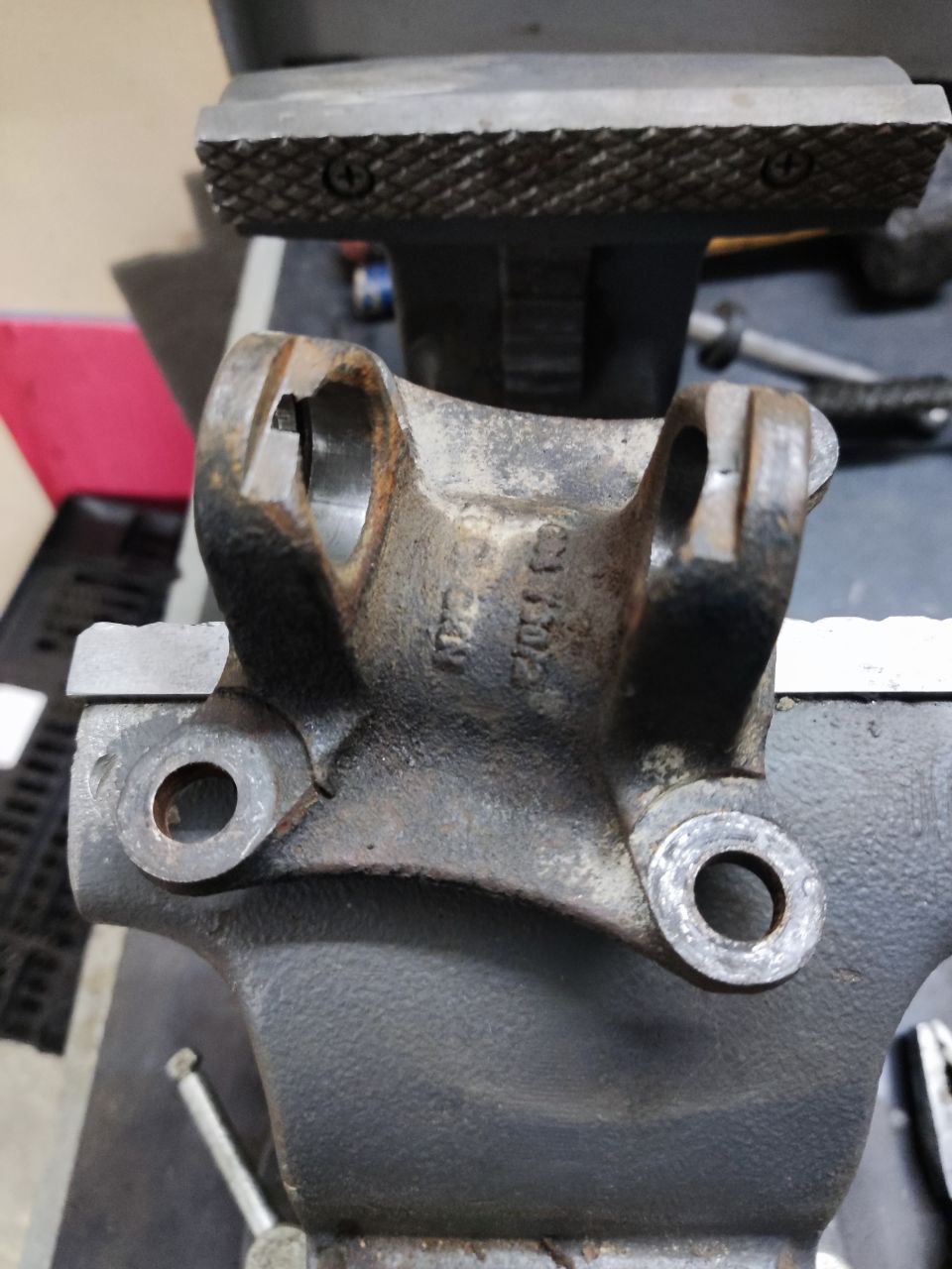

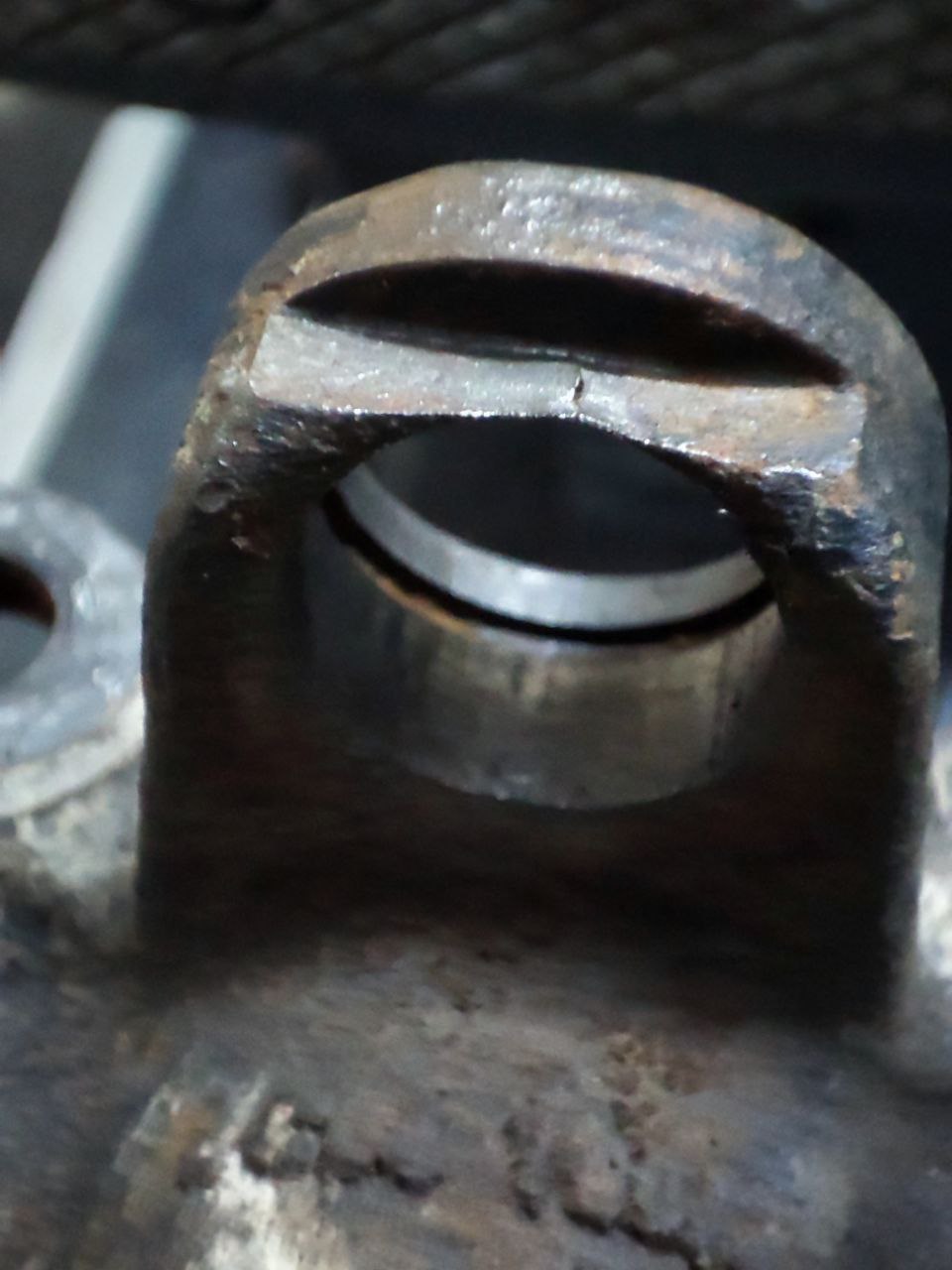

Любителям восстановленного кардана с расточкой ушей под 20 мм посвящается.
Восстанавливал кардан в 2022 году, т.к заводского хватило всего на два с лишним года, а по гарантии не получилось поменять из-за блокки. Переделывали в мастерской под крестовины GMB GUN45. Хватило на год с небольшим (примерно 35-40 тыс.км.) и крестовины залюфтили. Крестовины сам выпрессовал и охренел от увиденного. Метал ушей настолько тонкий, что просто сломался от несильного надавливания отверткой. Как вообще всё это дело не вырвало на ходу от 240нм крутящего момента??
Почему крупные топовые мастерские по карданам занимаются такой фигней и почему никто им за это ничего не делает? В каждом городе есть такие.

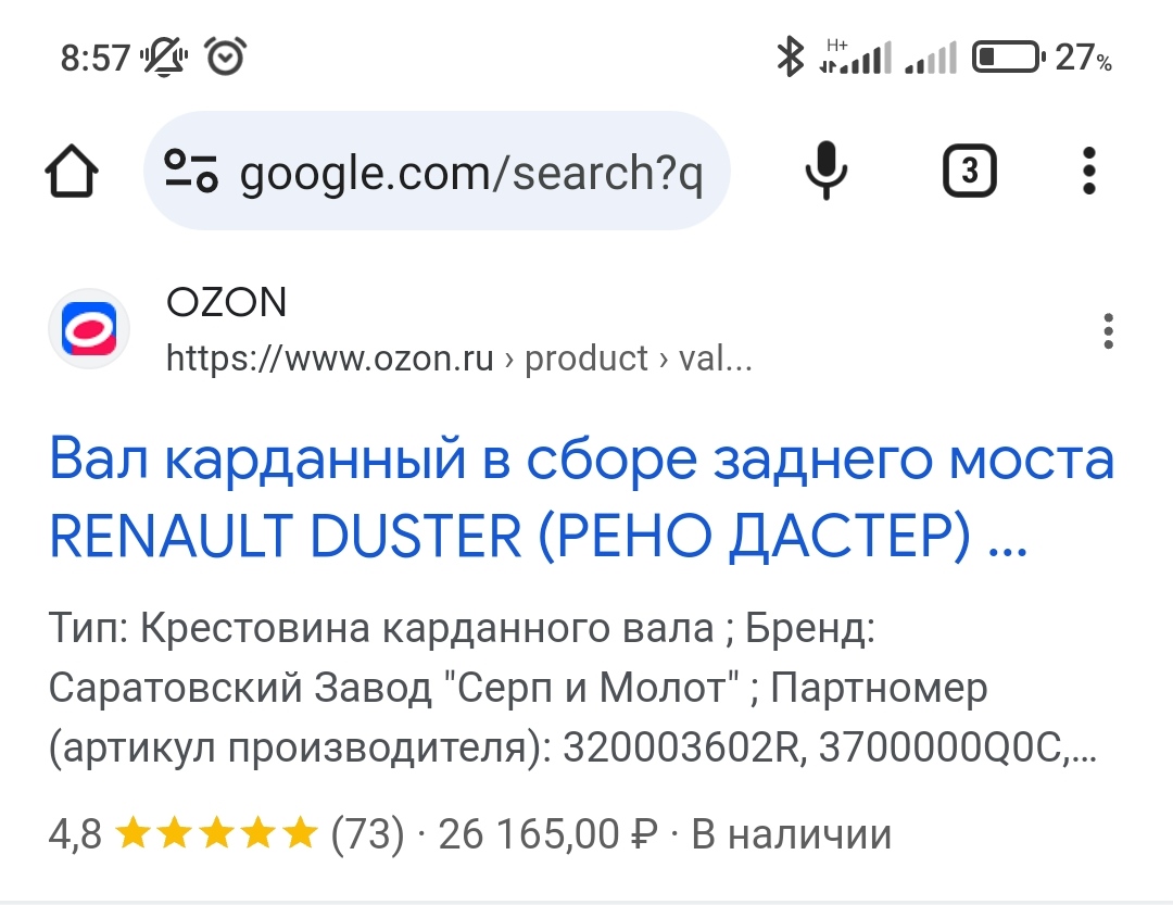

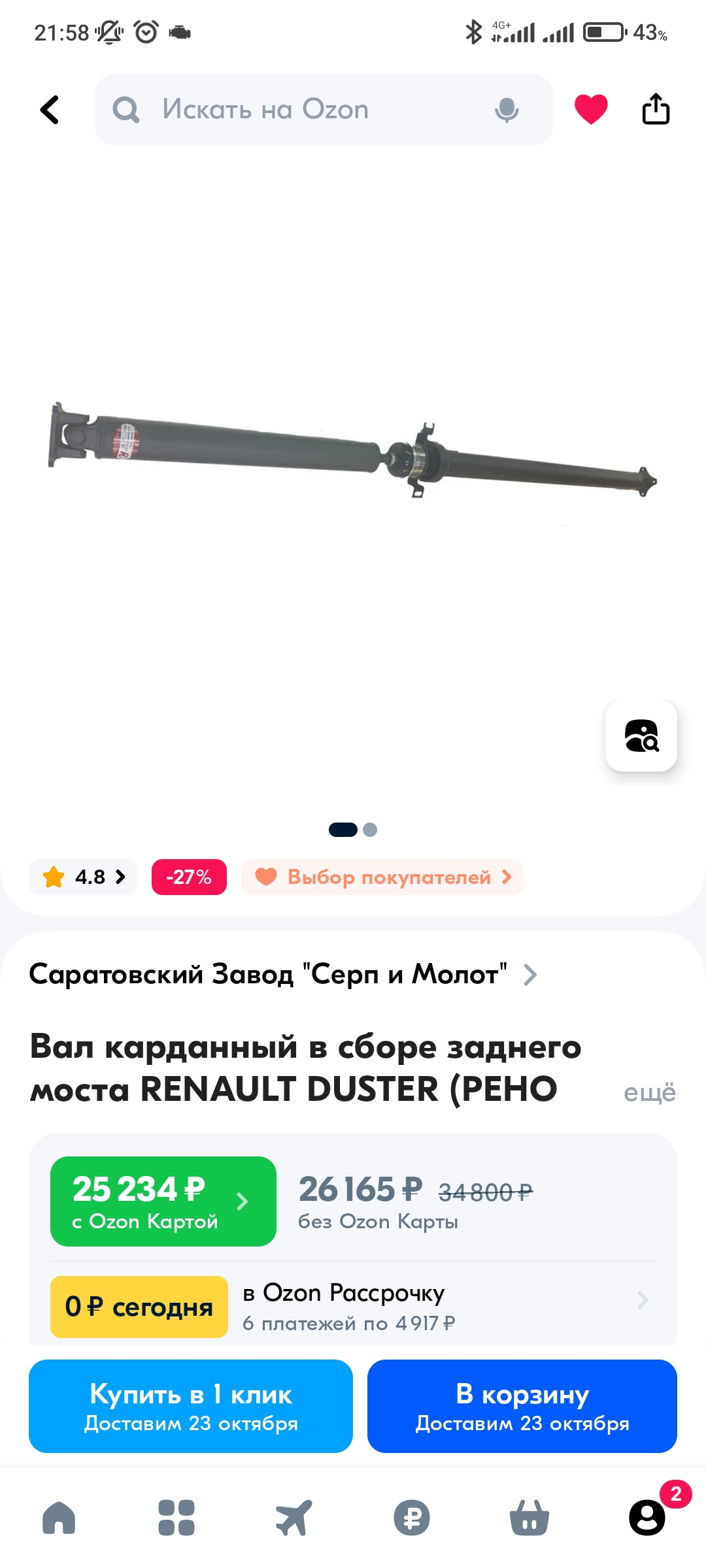

Тоже встал вопрос, ремонт или новый кардан. Задушил земноводное, заказал на Озон за 26к. кардан от СиМ на сьемных крестовинах, доставка через ТК Деловые линии-бесплатно. Кардан уже пришёл, надо только забрать и переставить.
Есть ссыль?

Re: Карданный вал - ремонт/замена крестовин/подвесного
Там же на Озоне крестовины в штатном размере. CC538 Интересно какой у нее шип?
P.S. Прочитал. Качество= какашка
https://www.drive2.ru/l/521838390098788848/

Сообщение от sergeyd
Есть ссыль?
Закончился
https://ozon.ru/t/aderXPz
Жду поступления

Фигевознает, мне кардан расточили примерно 75 (или 85?!) тыс км назад, уже даже одну крестовину и ещё родной подвесной заменить успел. Но у меня стопорные кольца с внутренней стороны стоят.
