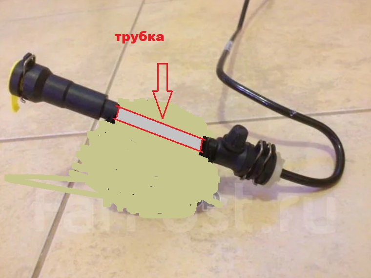

Сообщение от Moxim
А слушать ли тех, кто говорит про полную замену сцепления? Мол без этого нет смысла демпфер менять..
Абсолютно не понятно при чем здесь сцепление,,,,,
посмотрел видео про ремонт, я бы просто по возможности заглушил отверствие которое под крышкой, второй вариант удалить сам дампфер, оставив законцовки которые соединить между собой (но тут нужны правильные руки и подходящие оборудование).

Сообщение от Moxim
Удалил бы с радостью, но на нём прокачка. Похоже, что придётся оставить
Я имел ввиду что то вроде этого, но надо иметь подходящую трубку и чем нарезать резьбу

Сообщение от matsesta
У вас потёк сам демпфер сцепления, что на фото выше вашего сообщения?
Новый будет стоить неадекватных денег. Лучше попробывать отремонтировать, как предложил want_to_be_jeep. Можно посмотреть этот демпфер с трубкой по разборкам Рено. Так же на разборках можно поискать от первой фазы Дастеров трубку с прокачным штуцером (на первой фазе до 2015 года этого демпфера небыло, был только прокачной штуцер), главное что бы трубка подошла на 2 фазу (немного изменилась компановка под капотом). Сцепление из-за потёкшего демпфера менять не надо. Износ корзины на демпфер не влияет.
посмотрел по разборкам, с демпфером нет, а без него стоит чуть дешевле чем новый с демпфером...
