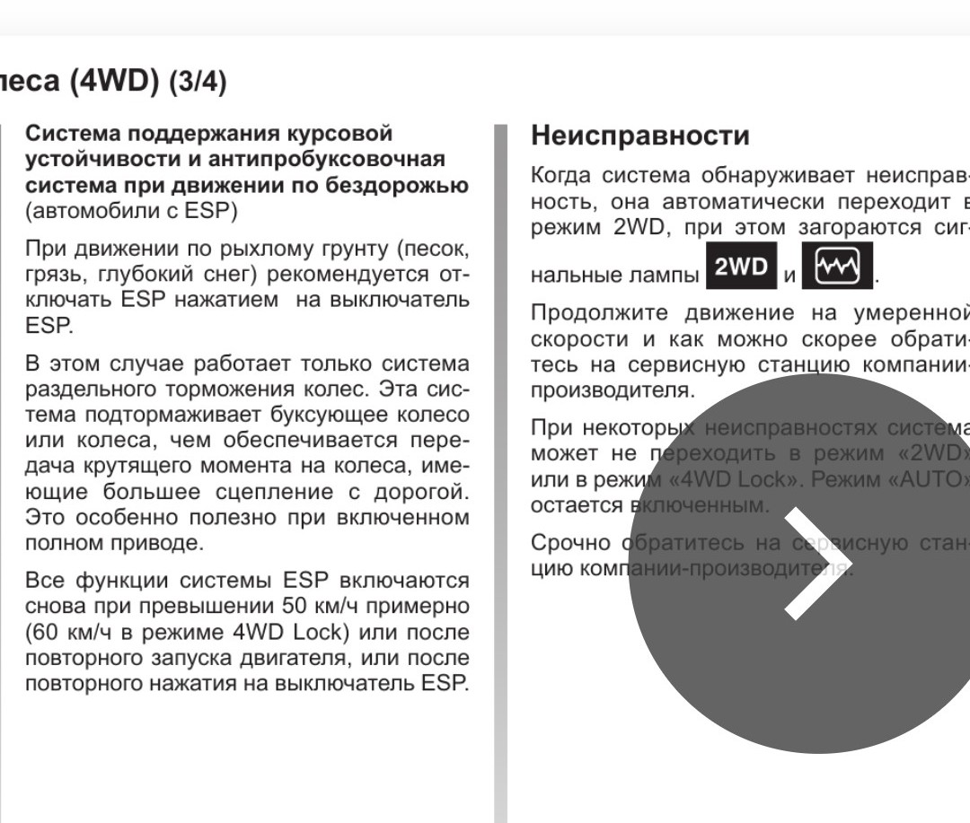

Я эту инструкцию по другому прочитал. Это не значит , что система раздельного торможения колес не работает при включенной есп.
Именно так. При включенной ЕСП работает, при выключении ЕСП остается в работе.

Специально откопал талмуд, который был с машиной, по Х-Трейлу.
В снегу, грязи и тп рекомендуют отключить ESP, тк она душит двигатель, снижая обороты и предотвращения пробуксовки.
Практически, дословно.

Р.s: только почему Дастер со включенной ЕСП с роликов съехать не может, а с отключённой - легко?!
22.12.2023, 10:58
#157
Регистрация: 20.01.2022
Сообщений: 2,366
Время онлайн: 8 мес. 1 нед. 3 д. 16 ч. 24 мин. 9 сек.
: 451
Был(а): 21 июн 2025 17:15
Имя: Сергей Архипович
Re: Работа систем стабилизации движения, антипробуксовки, электромуфты заднего привод
Сообщение от Ворчун2014
Яж написал выше. С включенной ЕСП недают датчик руля и датчик угловой скорости. С отключеной ЕСП система раздельного торможения учитывает только разницу с датчиков вращения колёс
22.12.2023, 11:03
#158
Регистрация: 03.01.2014
Сообщений: 9,375
Время онлайн: 1 г. 11 мес. 3 нед. 3 д. 12 ч. 33 мин. 33 сек.
: 10933
Был(а): 19 июн 2025 00:41
Сообщение от ДядяСережа
Вот тут примерно так же мужик рассказывает. Однако, практика расходится с"его" теорией.
https://youtu.be/slHDZdiJyEM?si=U5GreNlaVgMk8FRP
22.12.2023, 11:04
#159
Сообщений: 2,366
: 451
Ежели уж так, то АБС работает всегда, соответственно, и вся ЕСП и прочая также работает всегда, ибо исполнительный механизм у них по сути один единственный.
Исполнительный механизм один но работает в зависимости от программы ЕСП которая учитывает разные показания разных датчиков и по разному воздействуя на разные тормозные механизмы
22.12.2023, 11:12
#160
Сообщений: 9,375
: 10933
Ф точку. Потому "программа" раздельного торможения колес, как ее обозвали реношники, или же электронная имитация межколесных блокировок начинает работать при отключении ЕСП.
Система предотвращения заноса тоже может раздельно подтормаживать колеса, но алгоритм там совсем другой и эти "программы" производитель разделяет как отдельные системы.
