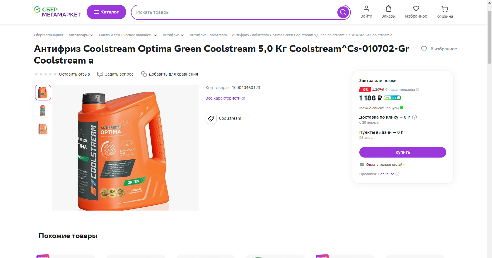

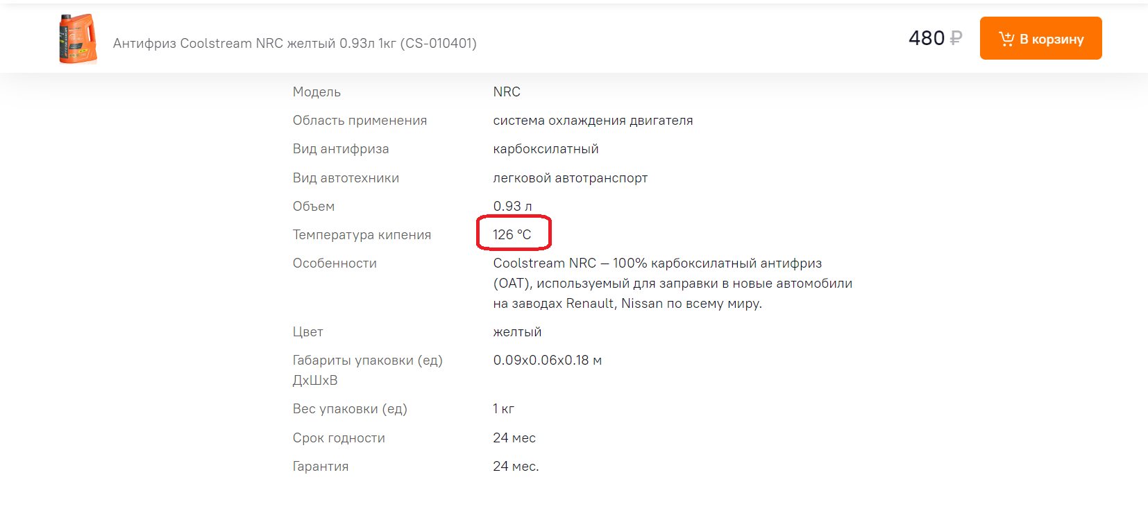

Re: Двигатель 2.0 л. (F4R 16v) + и -
nurgush
Coolstream NRC
Так производят в россии . Далее в сбере очень дорого все стоит -делаем вывод 5 кг 1000 Рур это не антифриз это название на канистре .
nurgush
, сравните точку кипения по фото выше .
britmila
nurgush
И чем плох антифриз то? Только конкретно. Что в России его делают, или такая температура кипения 126°С почему-то не устраивает?
-=Df=-
Низкая температура кипения . И вряд ли там есть качественные присадки за такую цену .
britmila
не читайте по утрам Советских газет.....
Надо читать все на сайте производителя....а не на маркетплейсах э
Антифриз Coolstream Optima Green
Технические характеристики
Цвет Зеленый
Плотность при 20°C 1,108 - 1,116 г/см3
Показатель преломления при 20°C 1,380-1,390
Температура защиты от замерзания -40 °C
Эксплуатационный ресурс До 100.000 км или до 2 лет
Температура кипения при атмосферном давлении +107 °C
Температура кипения при давлении 2 атм +125 °C
Плотность при +15°С 0.95 г/мл
Описание продукта
Coolstream Optima Green G12 и Coolstream Optima Red G12 – это готовые к применению антифризы на основе моноэтиленгликоля. Содержат пакет присадок Corrosion Inhibitor BSB бельгийского производства.
Производится такая жидкость по карбоксилатной технологии. Отличительная черта таких антифризов – это использование органических ингибиторов коррозии, которые эффективно останавливают начинающиеся процессы разрушения металла.
Кроме того, в состав антифриза не входят бораты, силикаты, нитраты и прочие соединения, способные привести к образованию отложений в системе. Чистая система – работает лучше и дольше.
Жидкость является универсальной. Эффективна в широком ряде автомобилей и в различных регионах круглый год. Не замерзает до минус 40 градусов Цельсия. Имеет довольно короткий интервал замены – 2 года или 100 тысяч километров пробега, в зависимости от того, что наступит раньше.
britmila
Вода 100 градусов качественный антифриз 107 градусов . смех да и только . Но одно преимущество можно сэкономить на этом .
Coolstream NRC первая заводская заливка на заводе Рено, если что
у себя в дастере менял его на 60 и 120 тыс поробега, проблем не было
