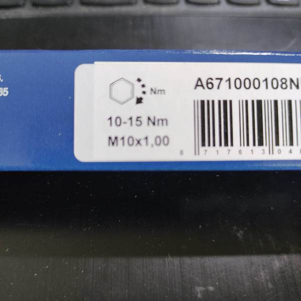

На коробке свечи пр-ва DENSO момент затяжки указан скромнее, наверно совсем слабый корпус.

Таки сменил сегодня свечи BorgWarner , которые BERU , поставил Маратовские DENSO DG-609 всё работает, ошибка на мультик больше не приходит.
Для тех кому ещё предстоит хотелось бы рекомендовать заранее подготовить самый тонкий трубчатый накидной ключ миллиметров в 50 под самую малую крестовину, так как гибкий вал из набора ключей пр-ва Стелс у меня нагрузку не выдержал, а откручивать трубки форсунок религия не позволяла, подлезть по другому не получалось, садил новые свечи на гламурненькую смазку оливкового цвета VMPAUTO 1920.
