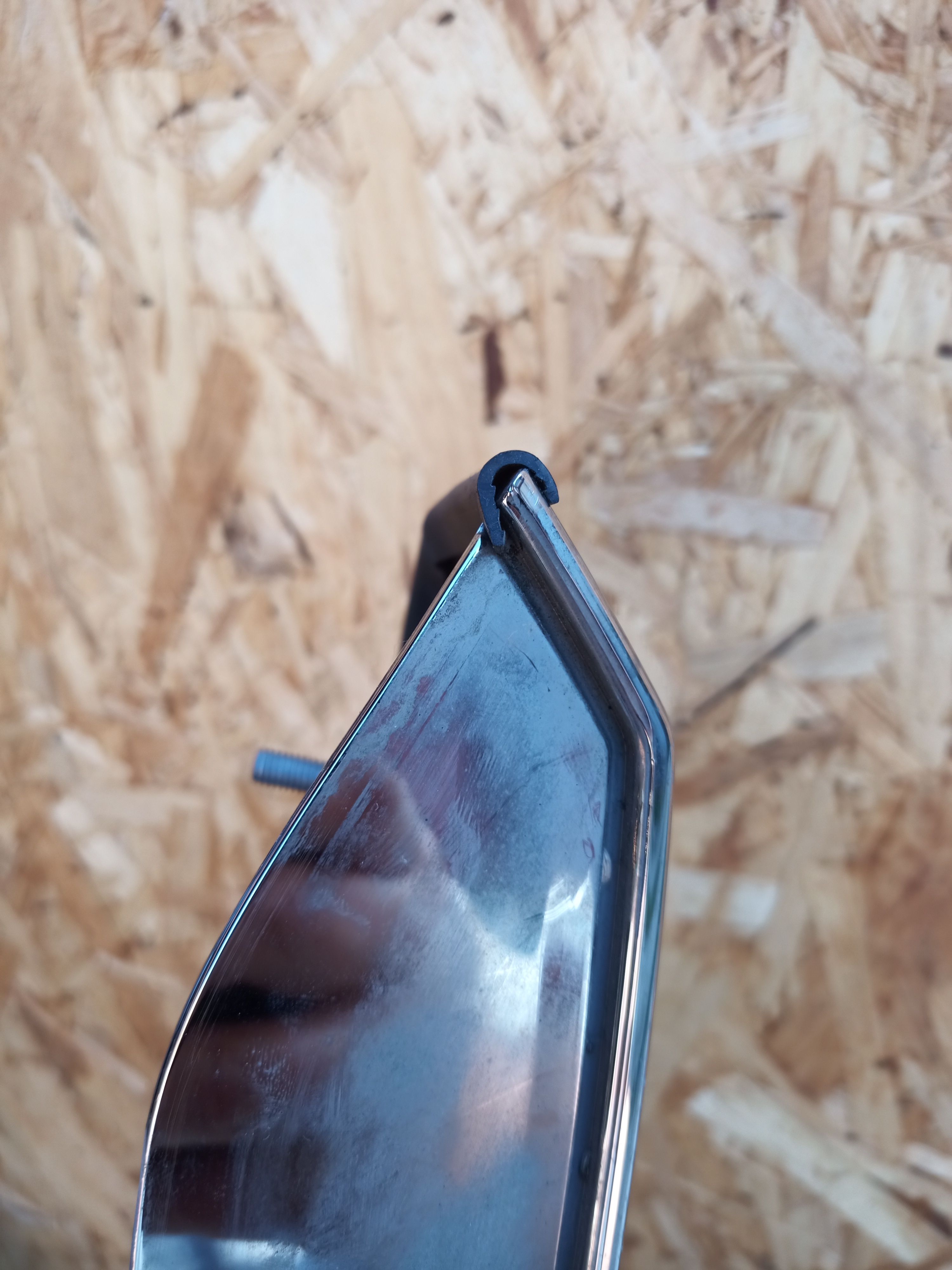

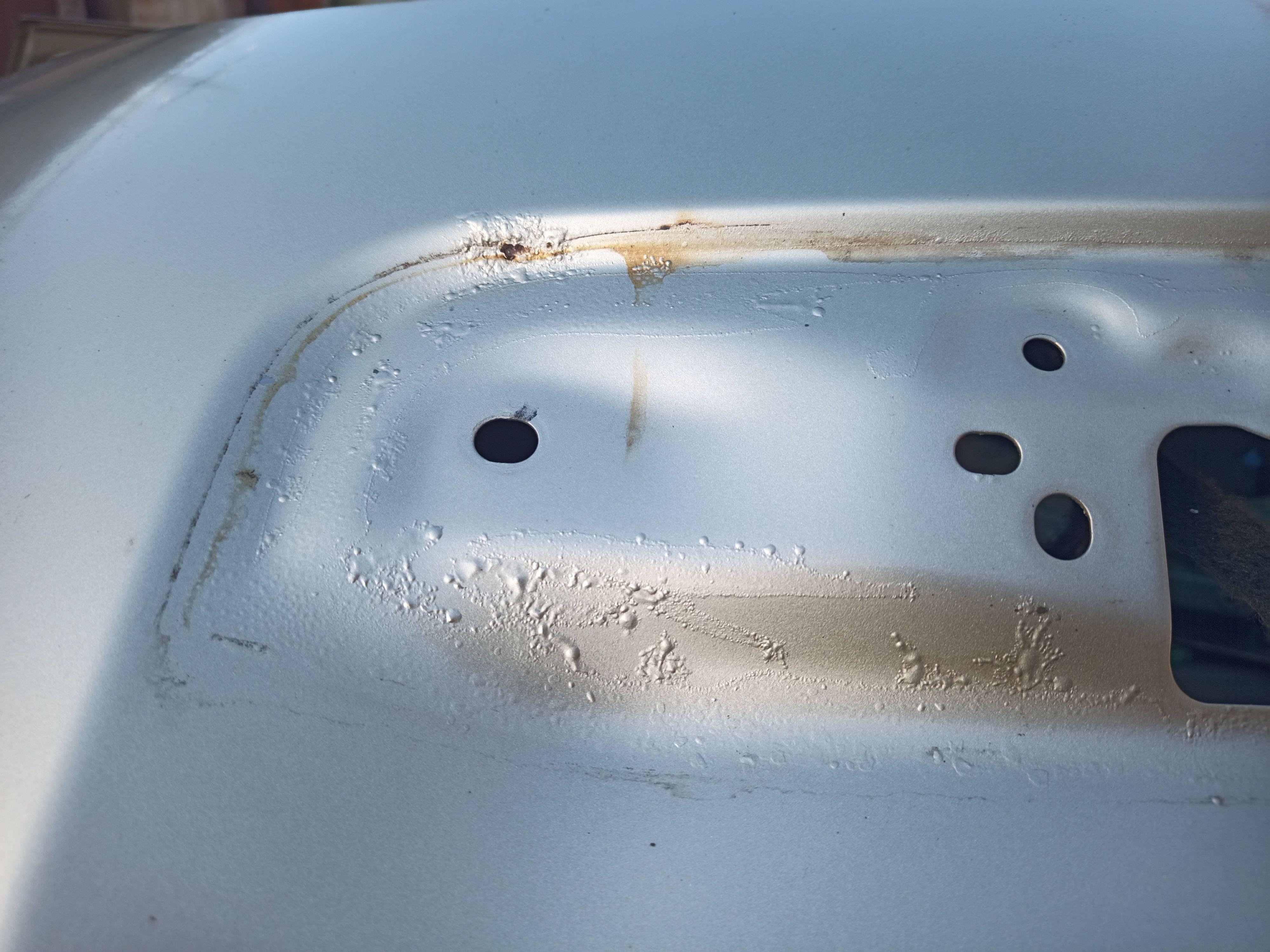

Может кому интересно. Покупал новый в апреле 2019 г.
Комплектация Drive 2.0 4x4 МКП6. Пробег 4500 км. Вчера сделал вскрытие. Зрелище печальное. Натёртости по всему перриметру , никаких прокладок нет , пупырышки на накладке , как были так и есть. Одно радует натёртости все до грунта.
Подкрасил HAMMERITE поставил резинку от ВАЗ 2105. По поводу дубовости резинки. Забрал в магазине две последние . Ту ,что дали с витрины действительно была дубовая, она наверное там с открытия магазина висела , а другая нормальная.
Вопрос к местным знатокам , есть банка МОВИНА 2007 г.рождения , он уже подзагустел . Можно ли им промазать кисточкой полости двери , а то там только по углам чуть брызнули. Заранее спасибо.
На одной из фоток отчетливо видны натиры от выступов на самой накладке - я их сточил мелким напильником по всему периметру накладки. Повреждений хрома нет! Влаги на фонарях подсветки номера тоже нет, Ну и натертостей тоже нет, т.к. вся накладка плотно прилегает к двери. Напомню, у меня на двери наклеена бронеплёнка.

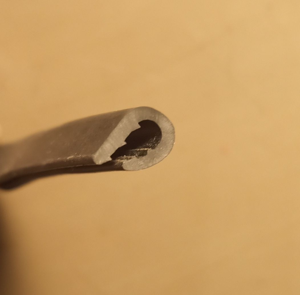

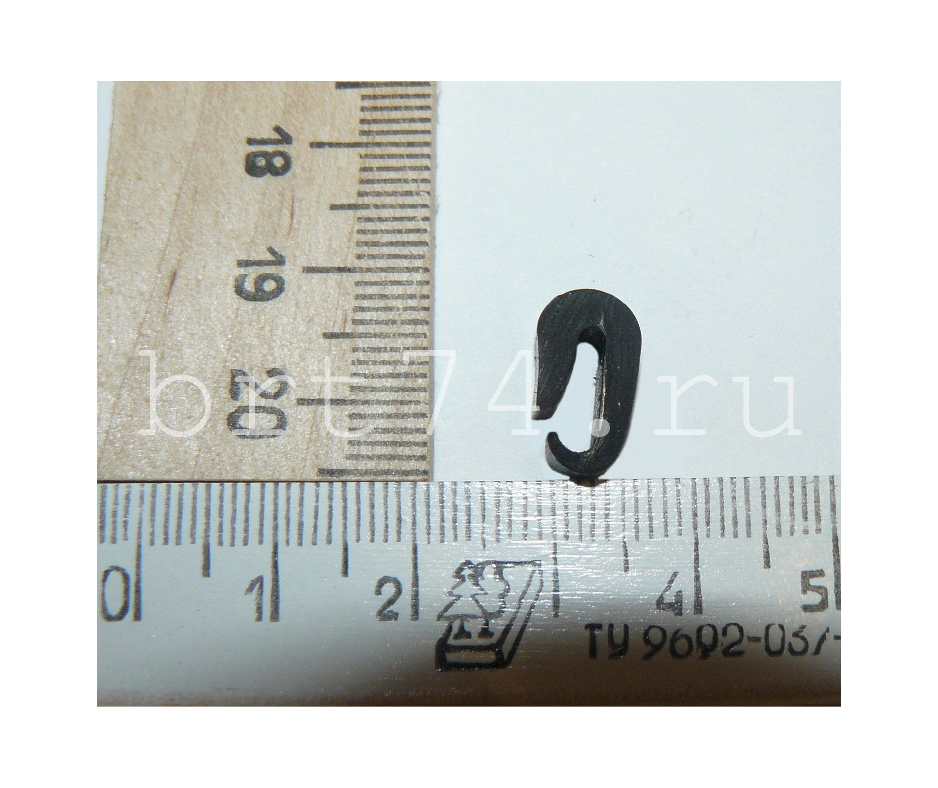

Всем добрый вечер.

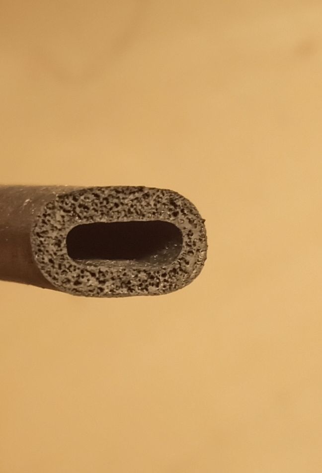

Не экспериментировал ли , кто с этой штукой.
Называется уплотнитель панели приборов ВАЗ 2108 , 2109 и все остальное с этой серии. Общая длина 140 см. Ну и конечно кое где подрезать надо. Помягче будет чем от ВАЗ 2105.

А результат , я уже себе от ВАЗ 2105 поставил. А на эту уже после в магазине наткнулся , купил ради интереса. Народ на Али ,что то типа заказывает , а тут свое , родное.

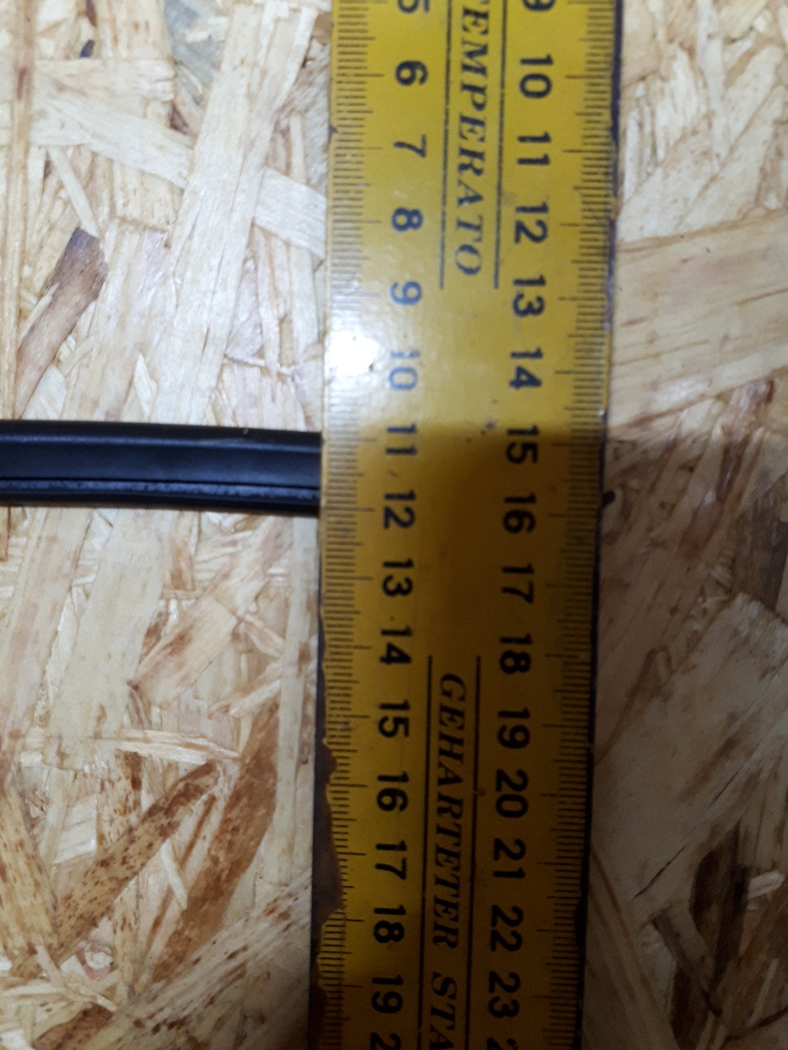

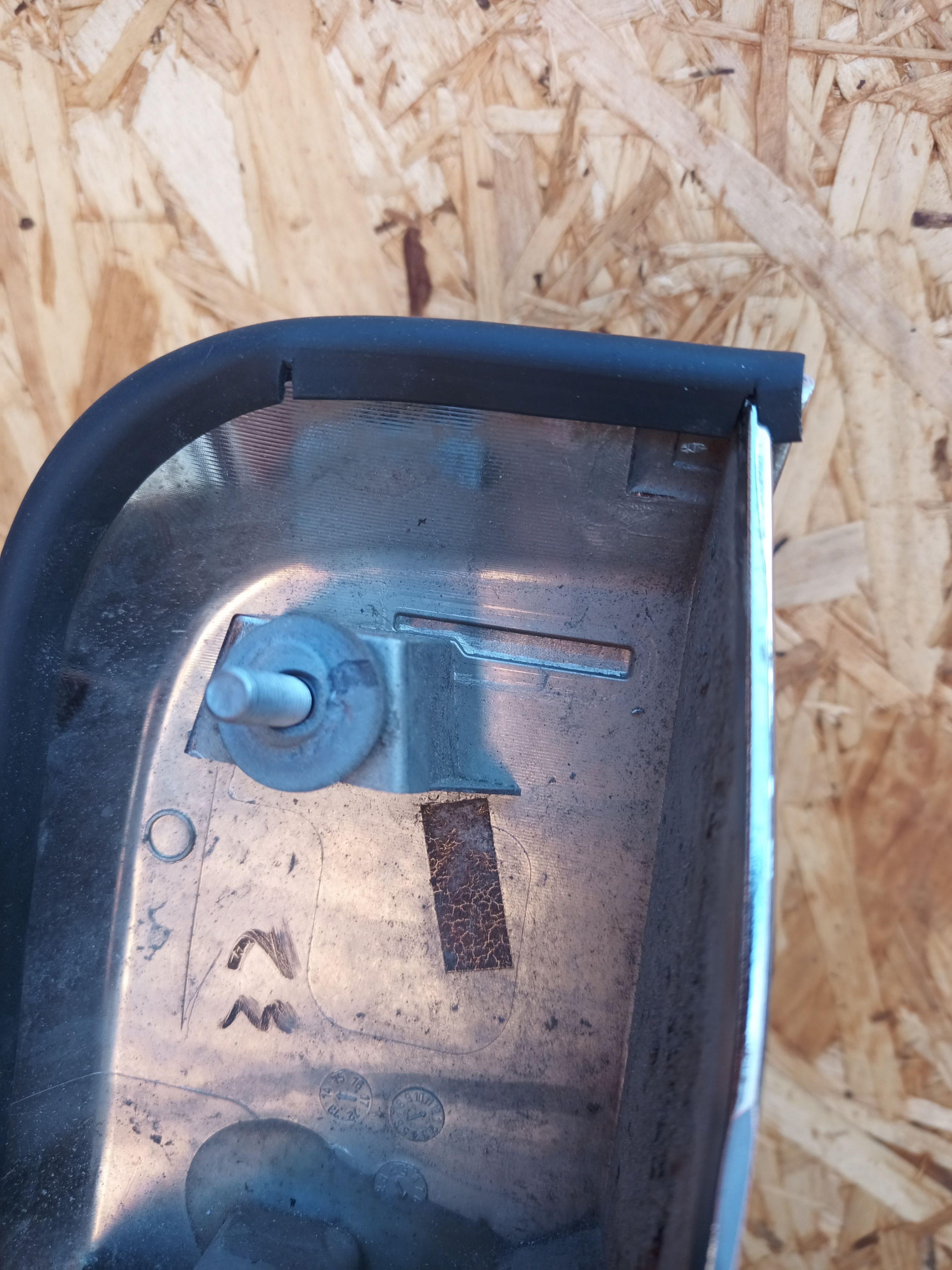

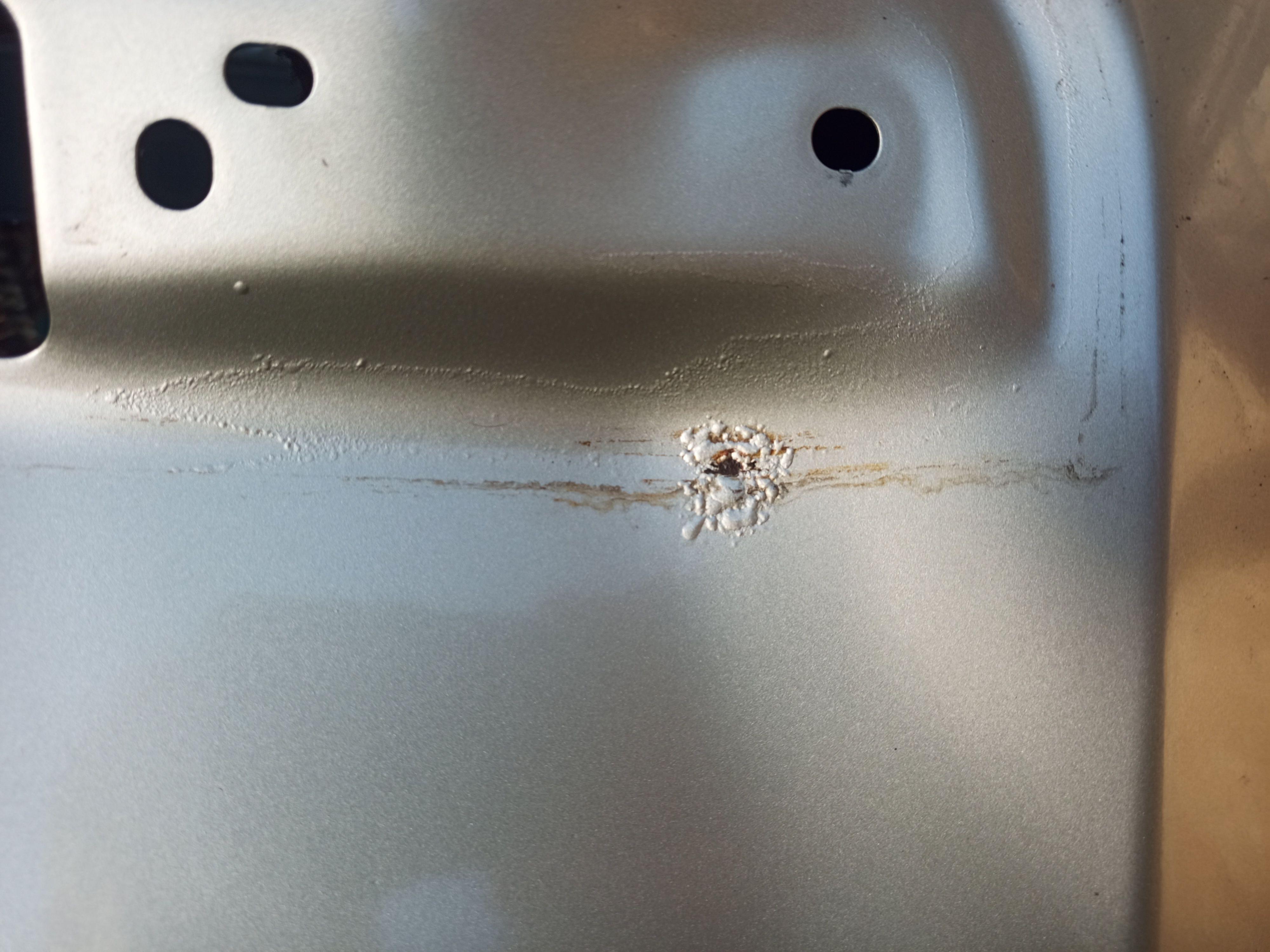

После гарантийной покраски ржавчина проступила через год. На фото как решают проблемы в гарантийном отделе.

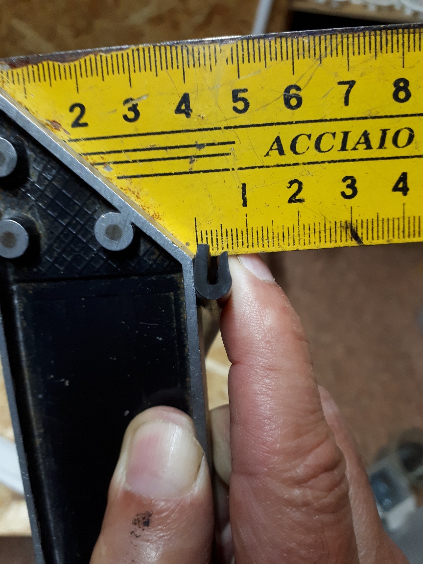

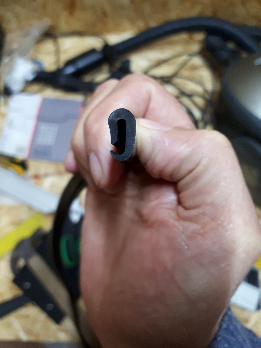

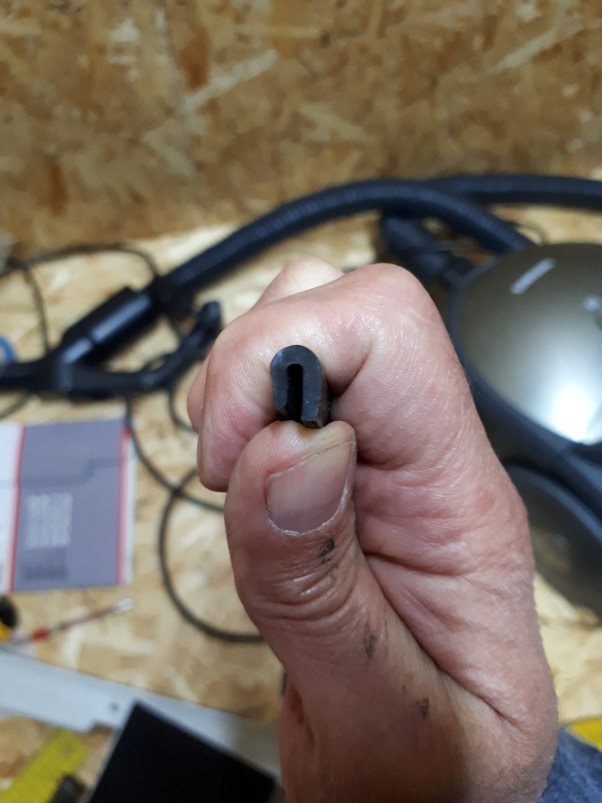

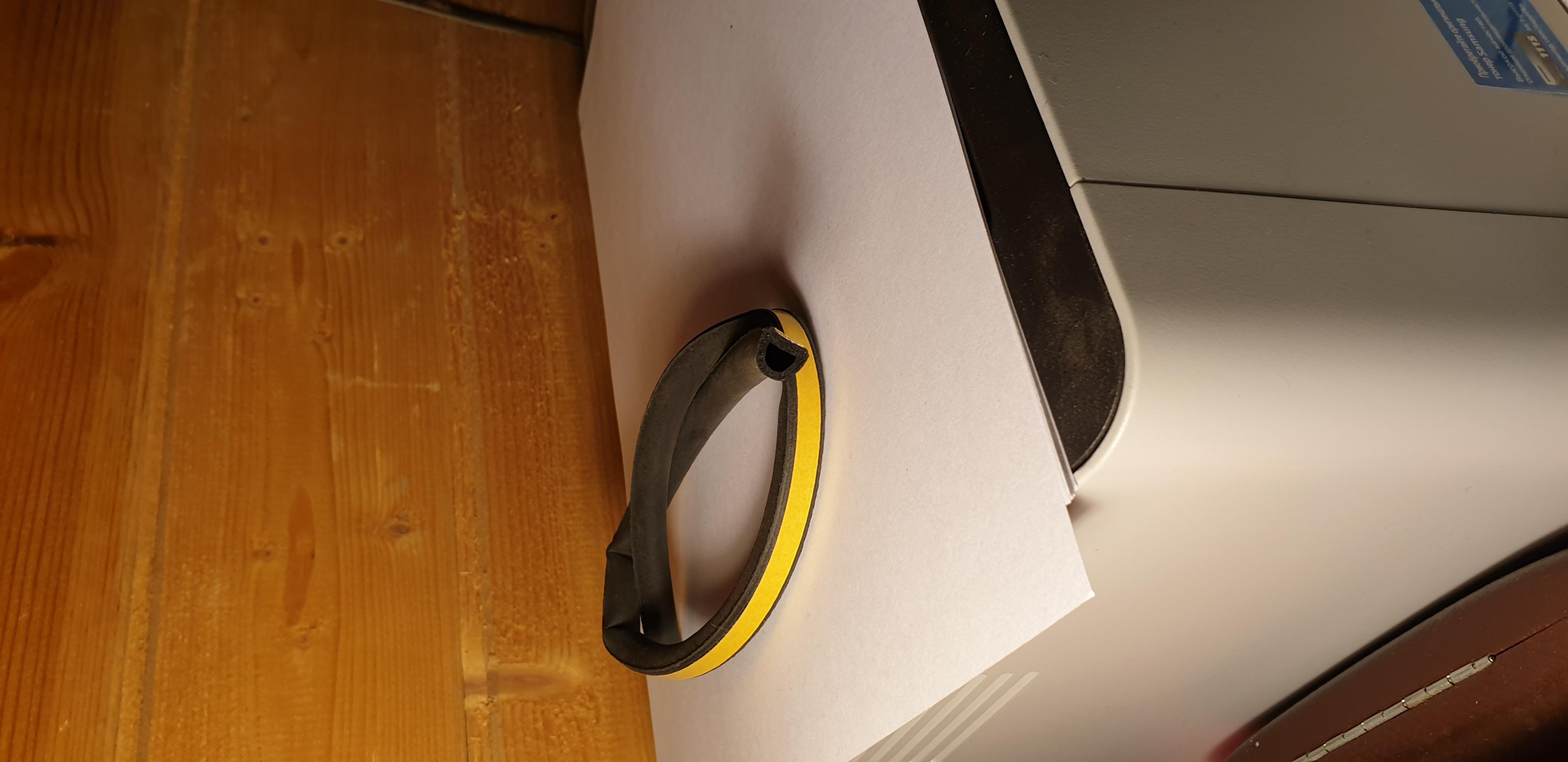

Решил проблему так: прикупил две резинки, на фото их профиль. Стесал торчащие упоры и установил две резинки. Вторую снизу подоткнул перед затягиванием накладки.

DCI
в нижней надо прорези делать, иначе там конденсат будет стоять и еще больше сгниет.

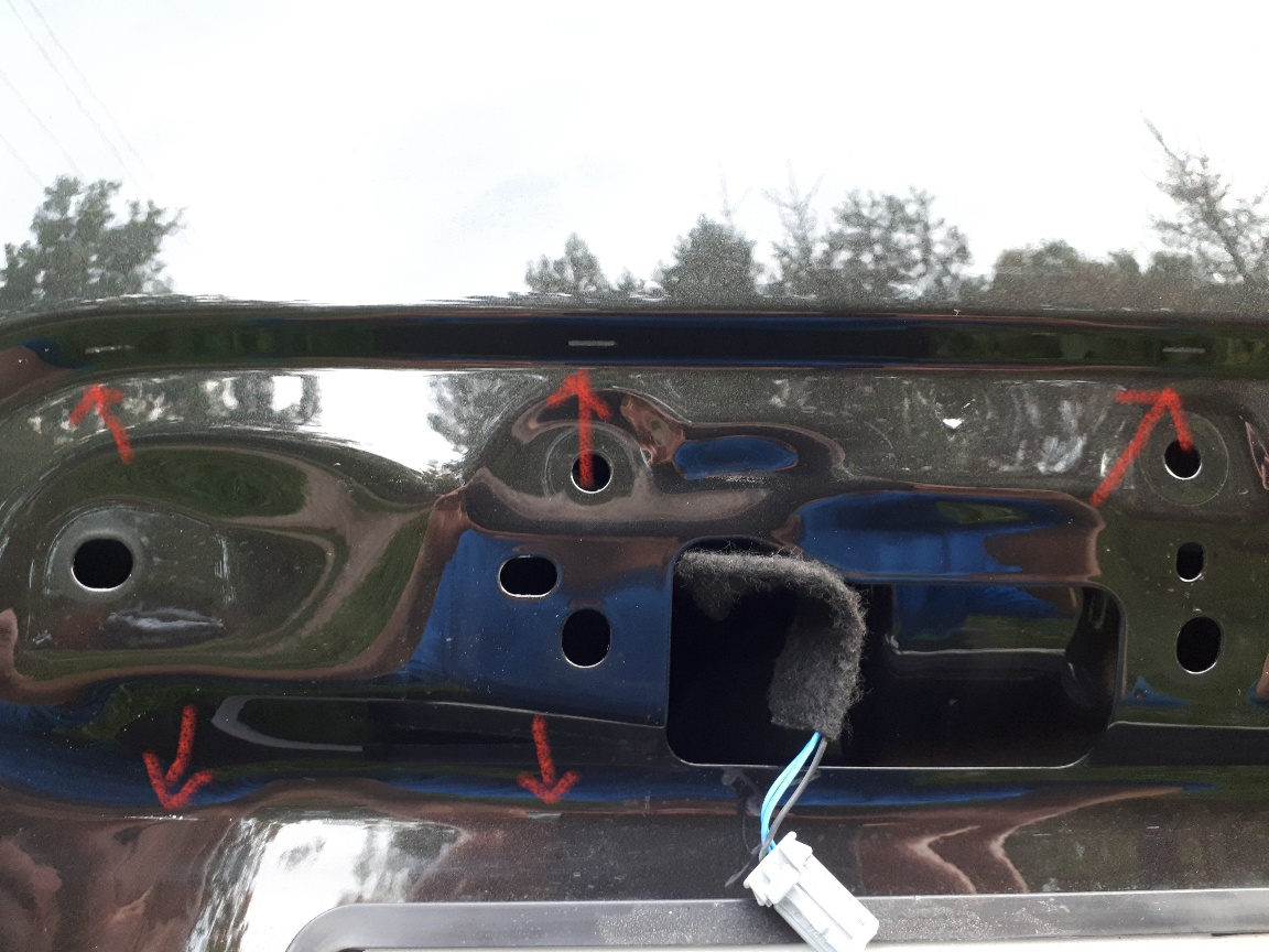

Краска под накладкой на пятой двери
Мой бортовик на dusterclubs.ru
Это достаточно просто, т.к. нижнею резинку можно по полам разрезать и раздвинуть. Не стал это делать, т.к. из салона туда спокойно воздух попадает, вдобавок 10вт нагреватель там стоит в виде лампочек подсветки номера и все сушит.

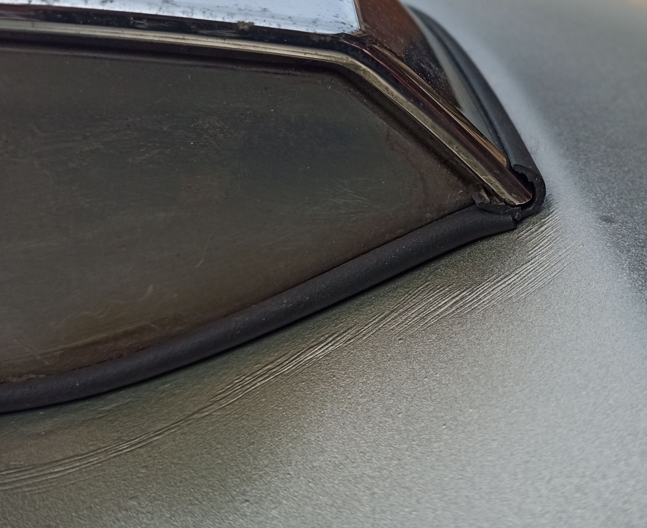

Ребята, по многолетнему опыту, подскажите какой самый верный способ доработки накладки в итоге оказался.
После зимней мойки кой-чего углядел у себя в известных местах. ((
Еще видел у товарища нестандартную накладку черную немного больше в размере чем наша. Но вот где такие берут не знает. Он 2й хозяин.

Rain77
, я двухсторонний скотч 3М прозрачный шириной 6мм приклеил по периметру. Тут на форуме про это прочитал. У него толщина около 1мм. А с резинками всё равно натирает.
---------- Добавлено в 18:16 ---------- Предыдущее написано было в 18:14 ----------
Rain77
Этих накладок 2 вида, у самой дешевой комплектации она потоньше и не крашенная. Может в этом дело...

Rain77
Получается, что сейчас накладка приклеена?? Зубья стачивали?
Я думаю обычным скотчем проклеить по периметру, чтоб резинка не натирала.
