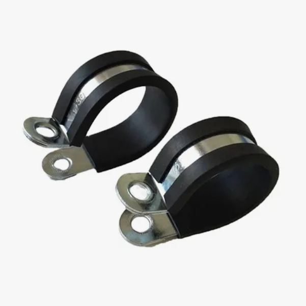

Поставить такой.....

Да можно, только надо сначала починить
