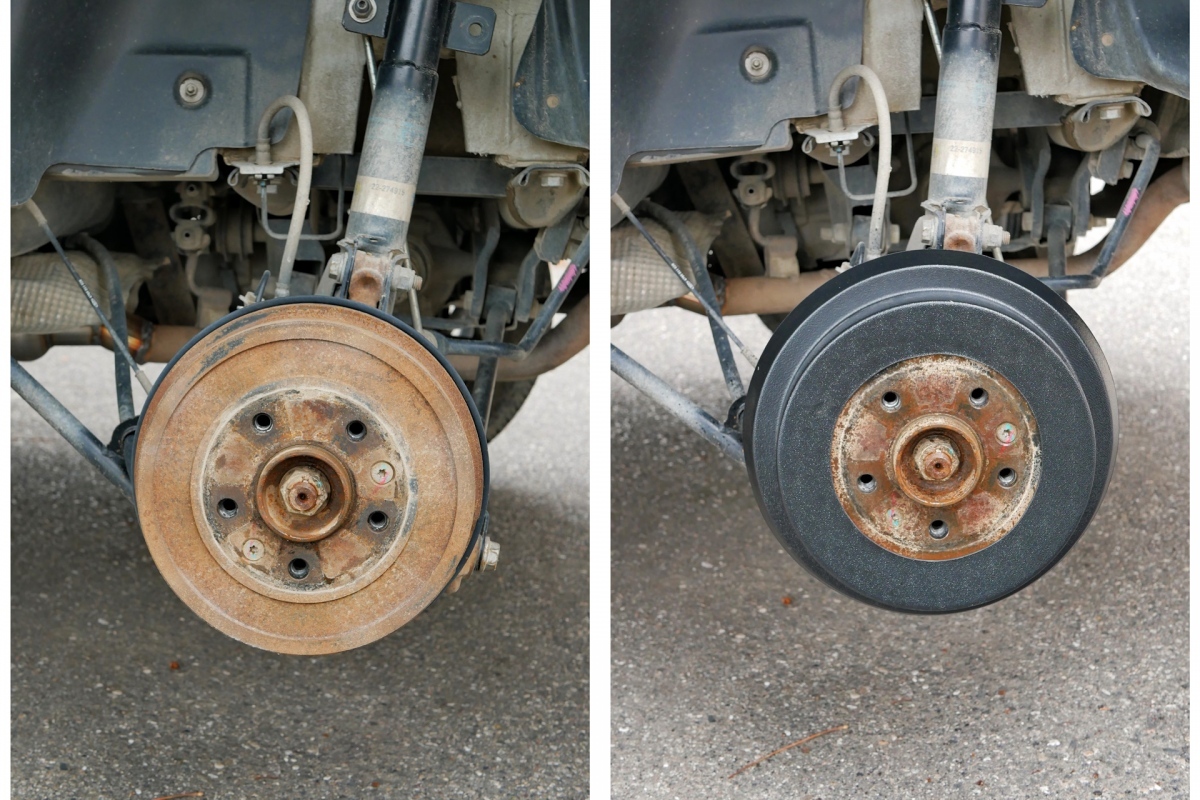

Купил на озоне накладки,рублей за 600,кажется,перед надеванием барабаны отработочкой протёр.
Теперь,в общем-то,всё равно,ржавеют они или нет под ними,выглядит аккуратно и красиво даже.))

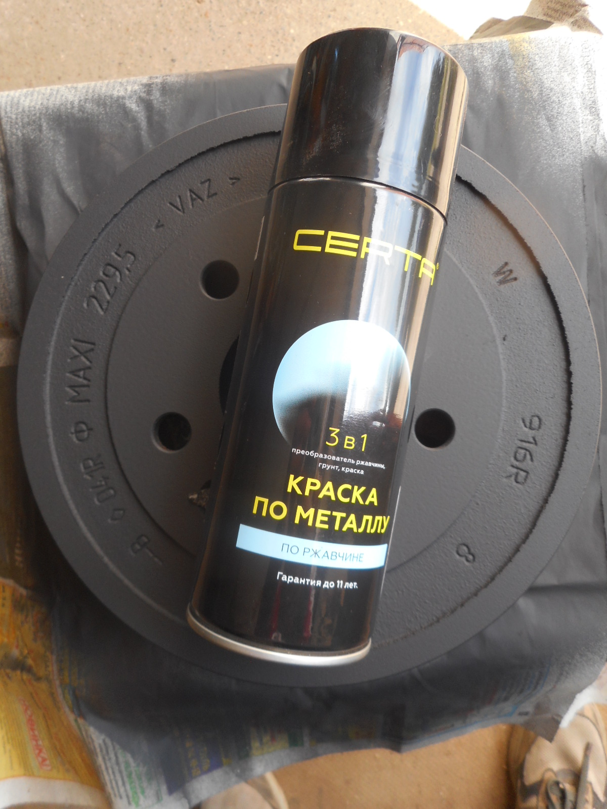

Готовлю новые барабаны к установке на авто, от VAZ-ориг. Дополнительно задул из баллончика на барабаны по 2 слоя краски, + 1 нижний слой краски заводской. Думаю должно на подольше хватить.(фото)

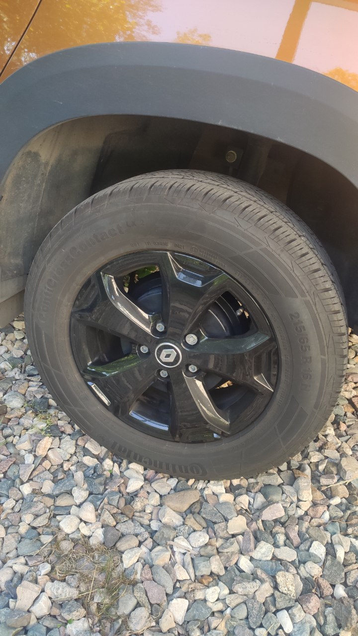

Сорри чутка не в той теме начал.
Дисочки красивые. Грунтованы да? Ну с торцов не крашеные, там точно не помешает. А снаружи тоже надо бы...
Красить нет грунт-эмалью? Я уже купил черную по ржавчине (для болячек кузова) Уже просто было. "Грунт-эмалью по ржавчине Кудо" пере-красил новые диски Trw (а они такие же в черной краске), и через пару лет заржавела, не только поверхность контактирующая с колесом, а вообще вся боковая поверхность переднего тормозного диска ]. Может грунт-эмаль растворила черный грунт и еще хуже стало чем было, и(или) медная смазка "помогла".
Отвечает Кудо: Не наносить на однокомпонентный акриловый грунт аклидно-уретановые покрытия, в частности, яхтный лак — основа может вспучиться.
И у меня через года-два диски вспучились от ржавчины, жучки. Вот и думаю, может грунт повредился.

Сохнут. Упростил задачу, барабаны за 2тр, с балона покрасить дело 5 минут, покупать еще что-то не хотелось. Покрасил тем что было, "матовой черной грунт-эмалью по ржавчине"
Барабаны шкуркой затёр, пыль сдул, обезжирил.
Красиво без потёков и брызг, сделал 2 тонких слоя грунта короткими пшиками с расстояния полметра. Даже изнутри и с торца сделал 2 очень тонких слоя краски (кроме тормозной поверхности). Там всё ровно, слои очень тонкие. Посмотрим через две зимы.
Последний раз редактировалось Reno777; 21.05.2025 в 14:40.
