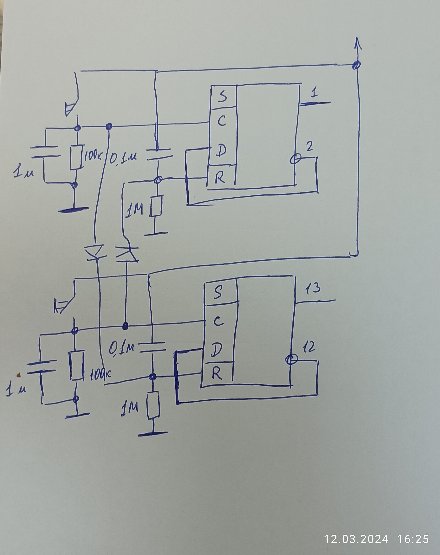

Старый 10.03.2024, 14:08   #872
VvovV
Аватар для VvovV
Онлайн: VvovV вне форума
Был(а): 26 дек 2024 12:16
Адрес: Киров
Автомобиль: duster dci
По умолчанию Re: Круиз-контроль на дизельном дастере 2021
Схема была собрана и заработала. Есть один нюанс. При включении зажигания сразу активируется ограничитель скорости. Пока не смог понять причину. Попробую на досуге переделать плату на смд микросхемы и над ошибками подумаю.
Старый 12.03.2024, 16:38   #873
VvovV
Аватар для VvovV
Адрес: Киров
Поделюсь своим улучшайзингом схемы согласования. Собрал пока на макете - работает на ура. Имеется принудительный сброс в нулевое состояние при включении. Буду плату рисовать на досуге. Если получиться - отпишусь.

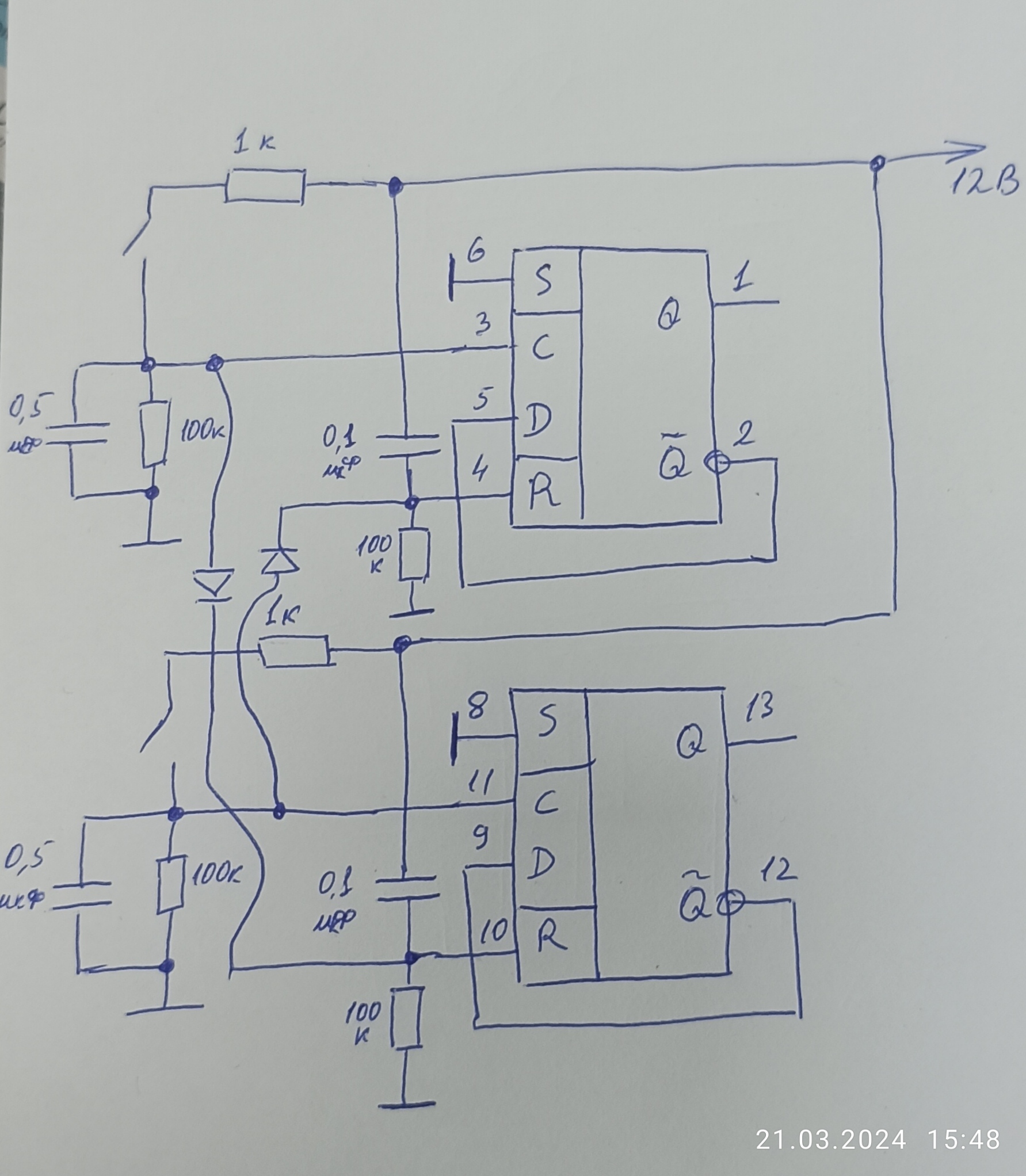

Старый 24.04.2024, 15:08   #875
VvovV
Аватар для VvovV
Адрес: Киров
Всем добрый день. Хочу поделиться, что доработанная схема успешно работает.
Окончательно она выглядит так
А внешний вид готовой платы
Общий размер платы уменьшился, и при включении зажигания не активируется ни какой режим.
Тип файла: jpg IMG_20240424_145424.jpg (682.5 Кб, 751 просмотров)
Тип файла: jpg IMG_20240424_145554.jpg (716.8 Кб, 709 просмотров)

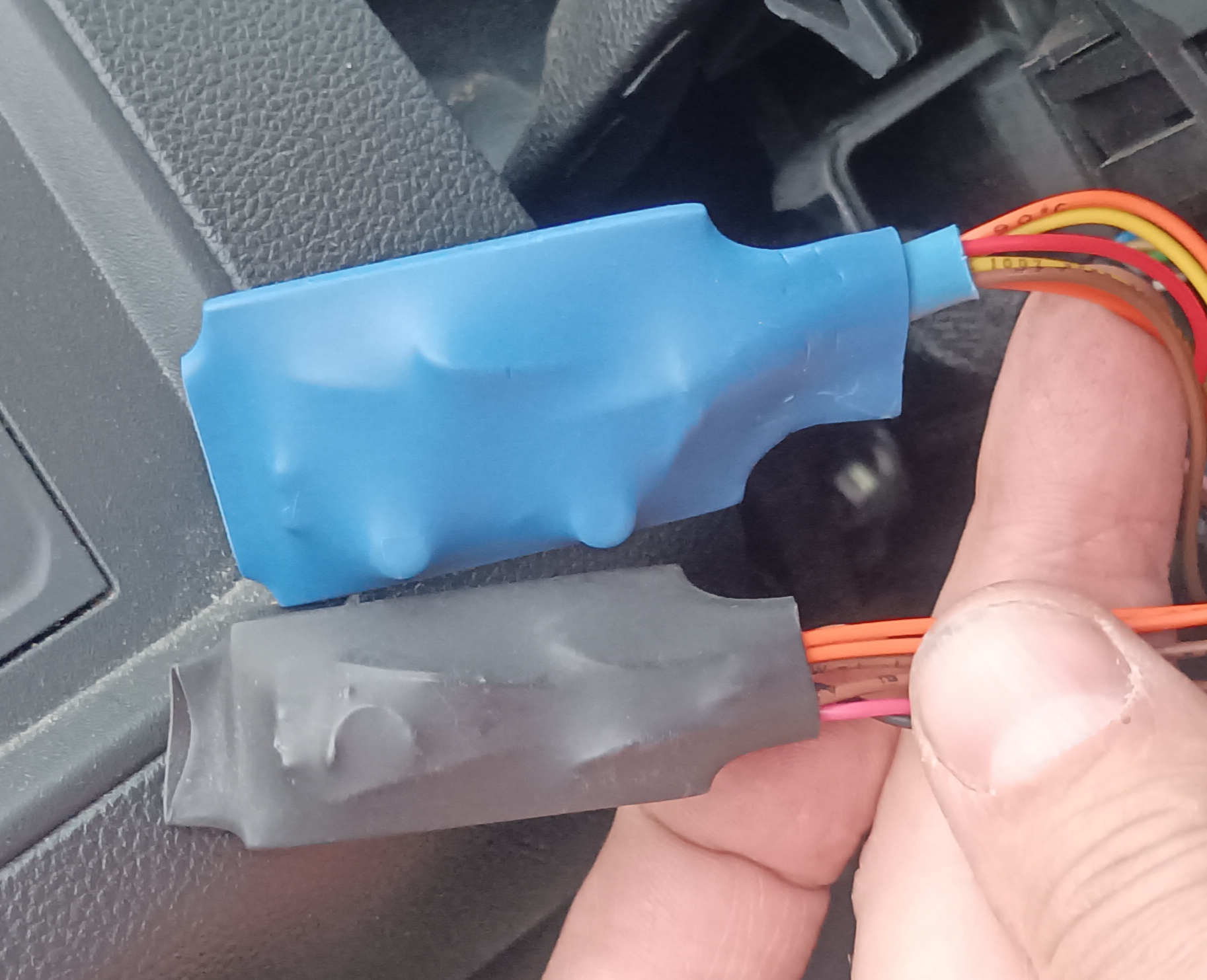

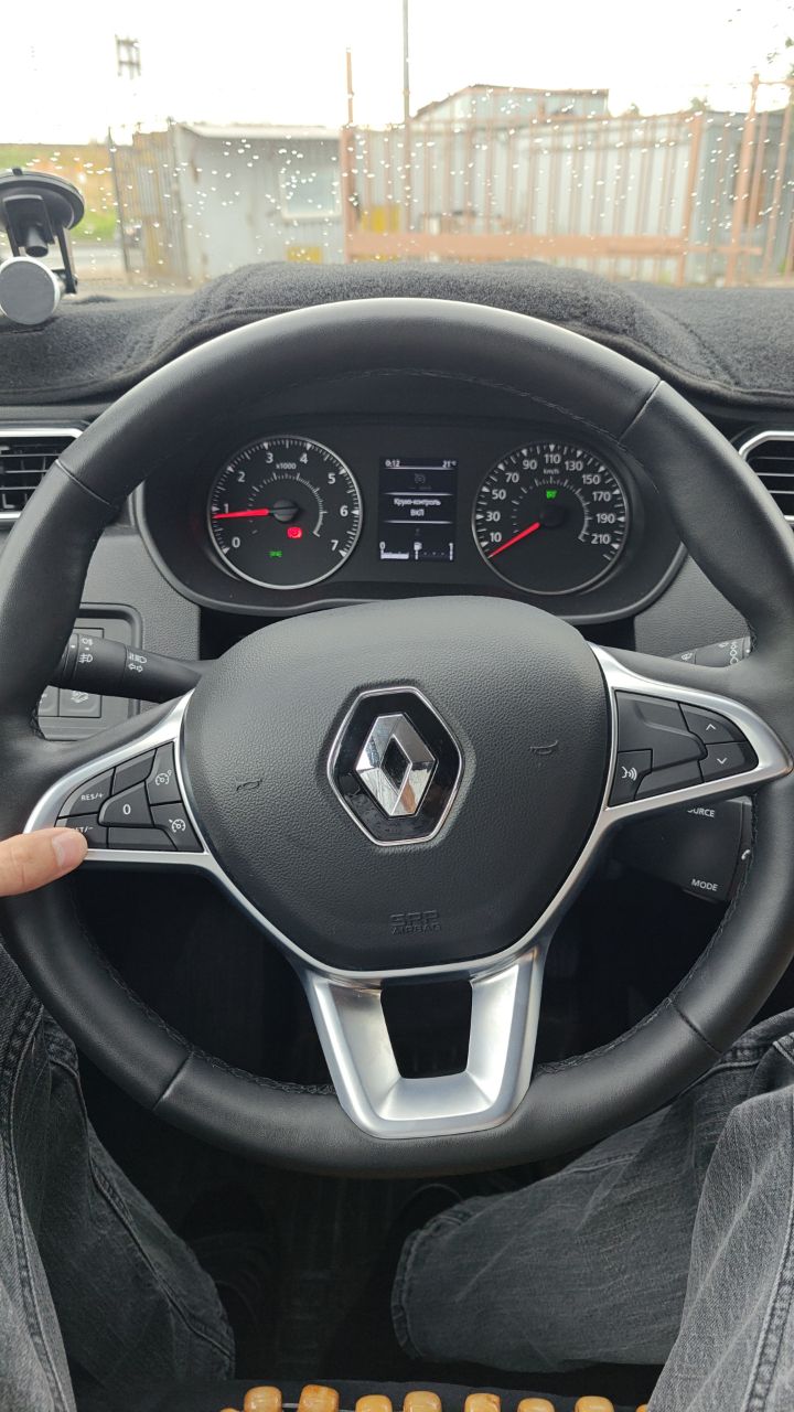

Старый 11.08.2024, 17:50   #879
Madi
Аватар для Madi
Онлайн: Madi на форуме
Адрес: Мособл
Наконец-то и у меня появился КК. Купил на авито руль от арканы за 11 тыс с доставкой. Приехал в Санкт-Петербург к Максиму, который делал круиз для автора канала на ютубе Дастер Про. И за 6 тыс он переставил блоки кнопок на мой руль, добавил плату прерывания. В городе проверил ограничитель скорости, на трассе круиз контроль. И что это раньше не сделал то... Пятка теперь не болит. Всю обратную дорогу привыкал газовать/сбрасывать скорость кнопками. Впервые съездил в Северную столицу на машине, классная платная дорога на КК скорость 140 по жпс и прешь, главное канистру ДТ взять с собой, чтобы не стоять в очереди... но это уже другая тема.
Старый блок кнопок с заглушкой переставили на купленный руль, вот теперь думаю, что с ним делать.
Тип файла: jpg IMG_20240811_173748_251.jpg (134.0 Кб, 345 просмотров)
Старый 11.08.2024, 18:59   #880
ДядяСережа
Аватар для ДядяСережа
Онлайн: ДядяСережа вне форума
Был(а): 22 июн 2025 05:07
Имя: Сергей Архипович
Сообщение от Madi
У меня штатный руль такой. Индикация КК на щитке по-другому, зеленая и красная лампочки с изображением спидометра
