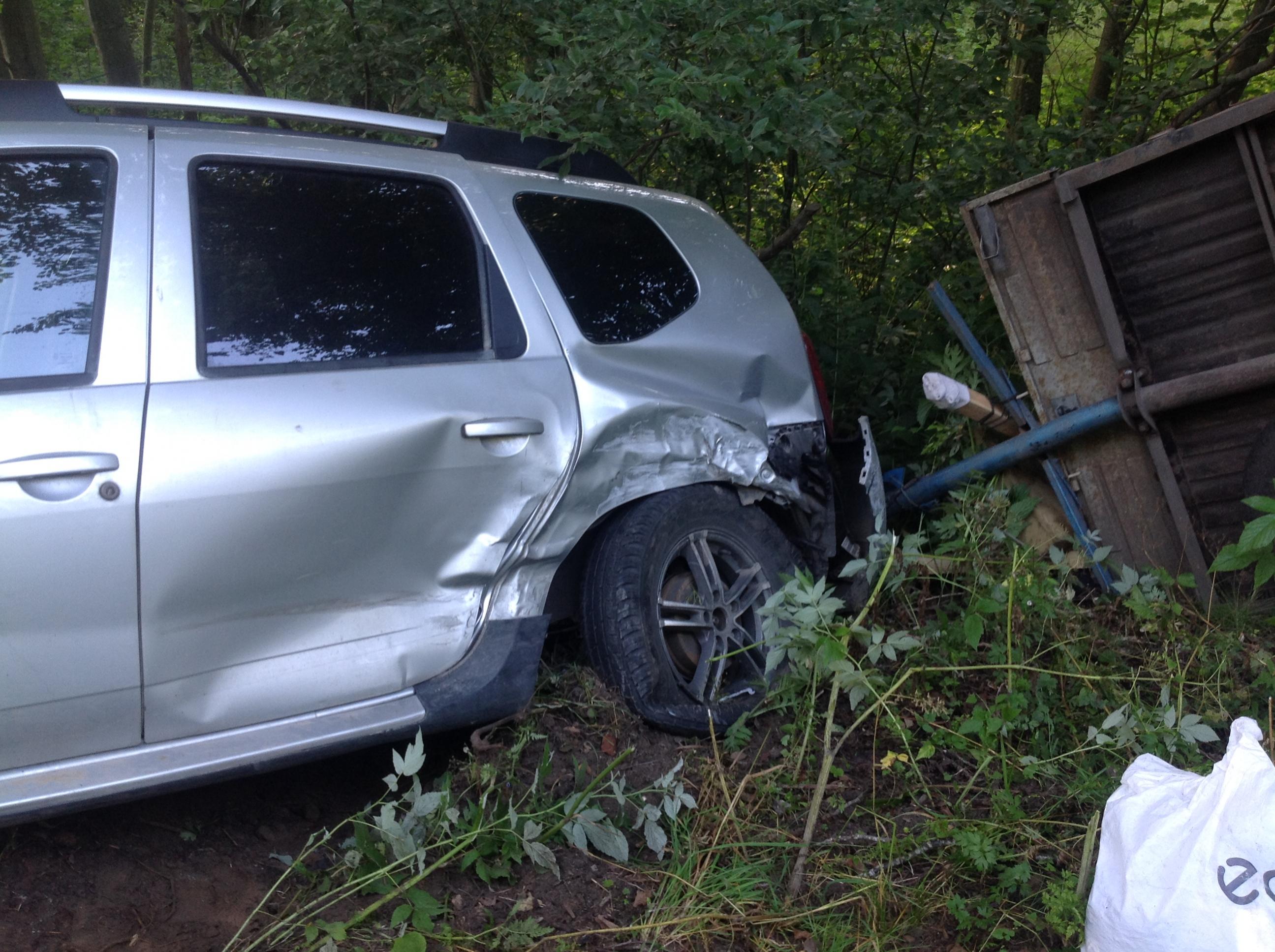

Сообщение от ДядяСережа
Неееее, я куьшать плохо буду,  аппетит пропадает, если знаю что у меня на машине что-то "раком", или не по фэншую
когда узлом машину завернут, а на хвосте ещё яхту расколотят и выплаты не покрывают старую яхту и годы потраченные на её восстановление от слова вообще а ремонт самой машины считают по каким то мифическим расценкам... то как то становится по - работает и ладно. Ну и наконец любой станок даёт погрешность даже относительно себя, особенно на развал и кастор. Но ты ведь это прекрасно знаешь но спишь. Не, - до аварии я то же был щепетилен в этом вопросе и именно до аварии переживал что ест заднюю а всё в идеале, а после аварии как рукой сняло - расшарошил, переставил и попробовал - может повезло а может я гений но проверить ни то и ни другое не на чем но почти десять лет полёт нормальный.
Кстати - кто знает как померить кастор в поле с помощью угольника 45х45х90 поднимите руки
