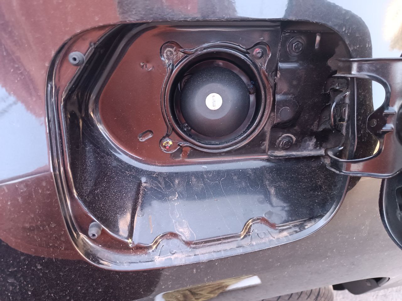

Для ГБО, вроде сверлить кузов надо. Причём самое больное место, под лючком бензобака, и вентиляцию для балона в багажнике. Плохо если так.
Кузов сверлить обязательно... Блин жалко, в моём авто кузов на первом месте по важности, cебе на пенсию хотел бы авто оставлять (старая песня)
Не тот вариант который просверлил, укатал и продал.

Бояться делать дырки в кузове это из области детских страхов... На ЛКП это другое дело , более сложно эстетику потом соблюсти
---------- Добавлено в 10:30 ---------- Предыдущее написано было в 10:29 ----------
Антикоррозийная качественная обработка убирает риски коррозии...

Спасибо, деньги будут уточню у в ГБО-сервисах, можно ли как-то для кузова меньше дырок, может венткамеру через заглушки в днище, ВЗУ в бампер или еще как-то.
Под лючком тоже самое что и у Логана, пока всё чисто, но на верхнем левом ухе горловины есть первые намёки на будущую коррозию, без локеров 10 лет ездила, там кузов точно нельзя сверлить.
