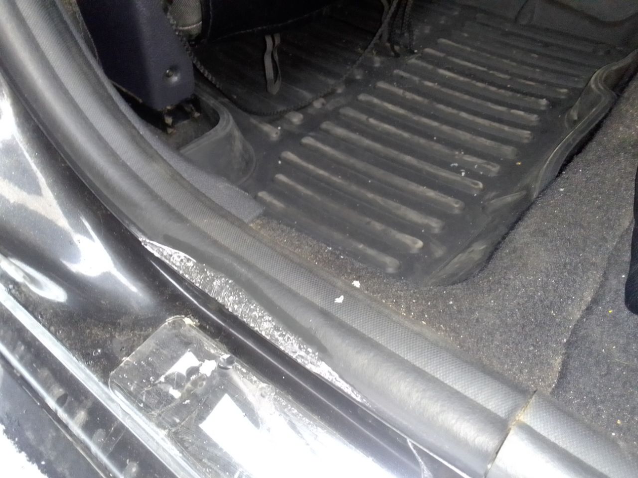

Нашёл где Вытекает. Течь как у всех между дверью и дверной картой. А дальше уплотнитель арки, плотно прижатый к двери, не даёт воде наружу вытечь по порогам. И в моём случае, стекает по Т-образному пластику центральной стойки и аккуратно в резиновый коврик. Сейчас холодновато для замены герметика и клипс, а летом сделаю. Решение временное сделал, позже сфоткаю) И подсушу тачку на днях хорошечно) Пока буду без задних ковриков, под левым не болото, но сырость.
(157.1 Кб, 72 просмотров)
