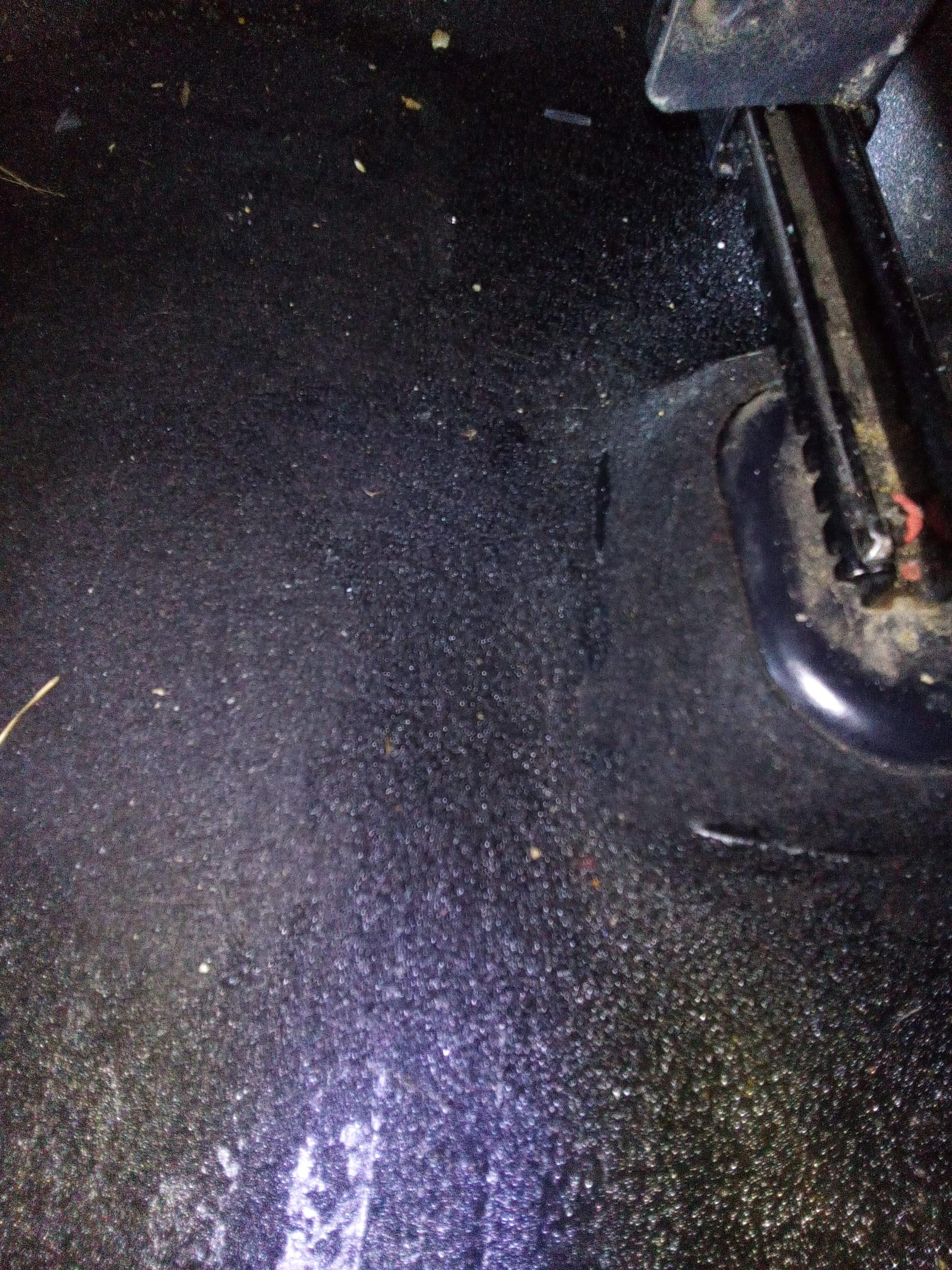

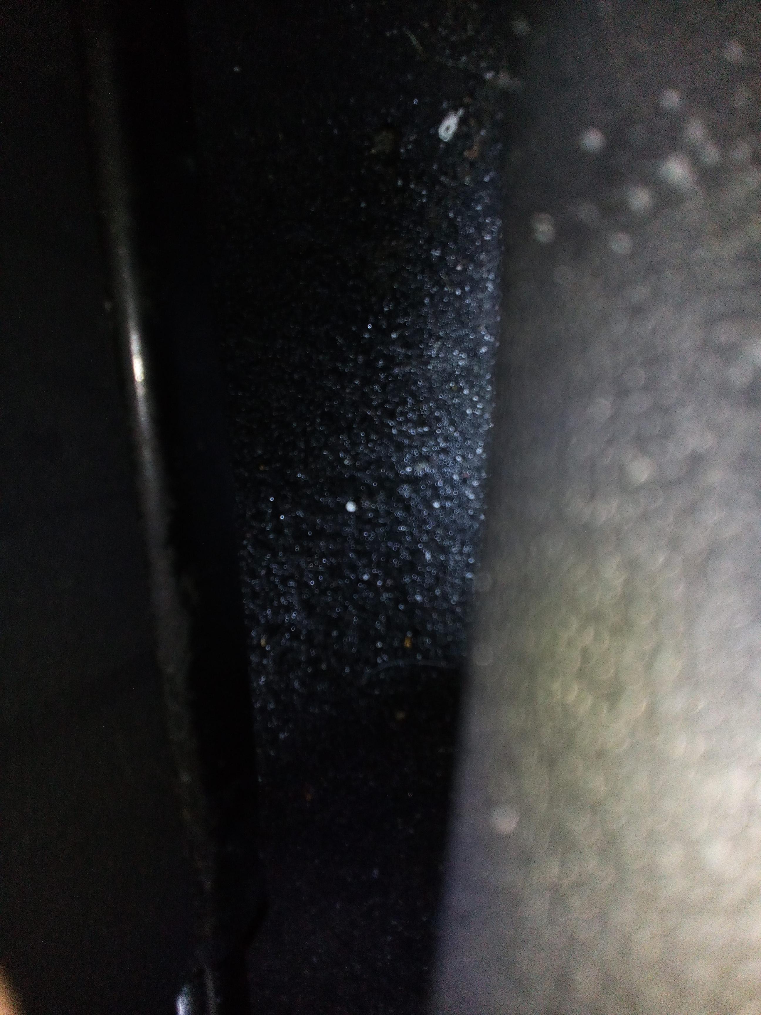

Столкнулся с очень неприятной штукой.
У (правого) переднего и заднего пассажира, справа внизу замёрзшая вода.
Откуда это я не понял, следов подтеканий нет, окна не открывал более месяца.
Решил проверить у друга, влага есть, намного меньше чем у меня но, всёравно есть.
Ногами столько снега не натащишь (привычку отряхивать ноги воспитал у всех)
Фотки с машины друга, на своей сделать не успел ( у меня там прям лужи были замёрзшие)

Текут двери,между металлом и пластиковой обшивкой,двери скорее всего вскрывались а бутиловый б/у шнур обычно второй раз герметично не приклеивается.

А можно подробнее, как это исправить.
Вскрывались задние двери, в 2012г для тонировки.
Не уверен, но в прошлом году вроде всё сухо было.
Смотрел у Бати в машине, сухо, тонировка присутствует.

Сообщение от instal01 Посмотреть сообщение
Вскрывал переднюю с десяток раз, заднюю раза четыре. Б/у герметик по периметру дверной карты точно местами не приклеился, 100%, но воды нет. Пылесошу раз в неделю, две, увидел бы однозначно.

Сообщение от Vasamba
Для тонировки сомневаюсь что Вам снимали обшивку, по крайней мере мне частично вскрывали уплотнитель.
У вас с погодой как? снег, морозец?
Я бы в первую очередь на уплотнители дверей внимание обратил, за три года вполне могли ссохнуться, протереть, силиконом смазать, дренажи дверей еще можно проверить...
А может и конденсат? есть коврики впитывающие....
---------- Добавлено в 23:02 ---------- Предыдущее написано было в 22:57 ----------
И по лету все 4 двери разбирал, воды нет, а впитывающие коврики (40 р стоят) в авто постоянно, особенно в межсезонье, они под резиновыми располагаются, некоторые за место магазинных ковриков используют газету-дедовский способ борьбы с влагой в салоне....

У меня тоже не было воды пока однажды не поставил авто левой стороной выше правой, после дождика обнаружил воду, в очередной дождливый день также поставил авто и обнаружил что течёт между металлом и пластиковой обшивкой двери. Если авто стоит ровно, передок выше задка или на оборот, то все нормально !

100 процентов бутиловый шнур. Делали по гарантии задние двери. Проблема ушла.
