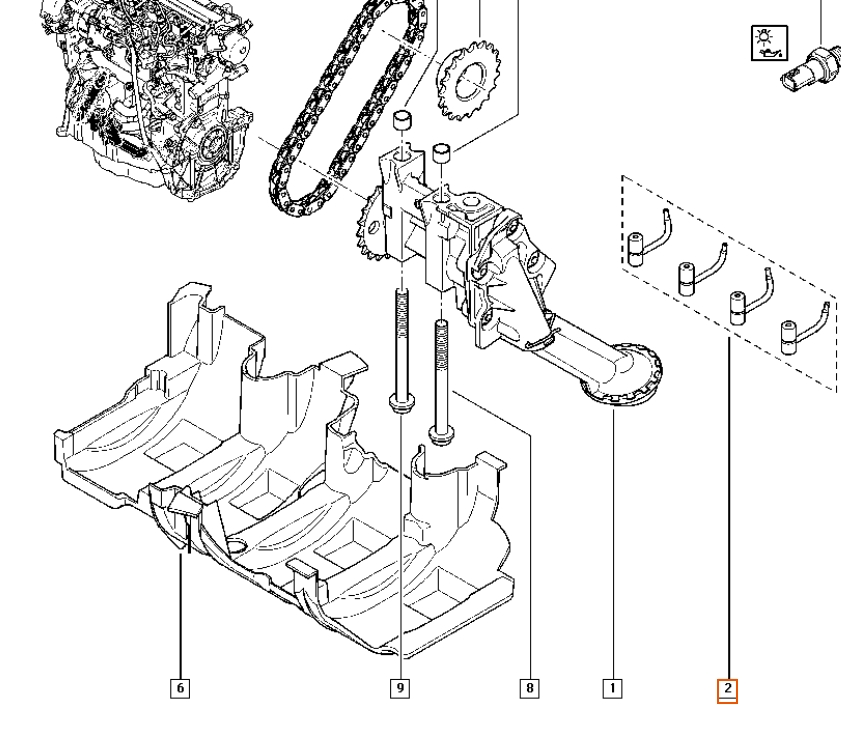

теоретически возможно все таки еще 10-15 см под щупом ,только зачем там ставить какой то ограничитель ? ,кстати сегодня когда замерял уровень масла ,с трудом вставил щуп обратно ,как будто что то мешало, но знание того что там ничего не должно мешать с третей попытки щуп встал наместо
А так без шуток ,щуп в чтот то твердое уперся , вынул снова уперся и так кажется раза три может немного немного не той плоскостью х.з . ...
возможно антивспенивающая перегородка...

Сообщение от ViBer
Да я это к тому , что не могут некоторые откачать масло через щуп, может плохо старались?  .
В так щуп на моем моторе F4R входит без проблем , но только в определенном положении , чуть изменил угол и все во что то упирается , с трубочкой для откачки этого не замечал , но возможно есть какие то препятствия на пути ,но направляющая от дворника позволяет убедиться что трубочка достигла дна без загибов.
