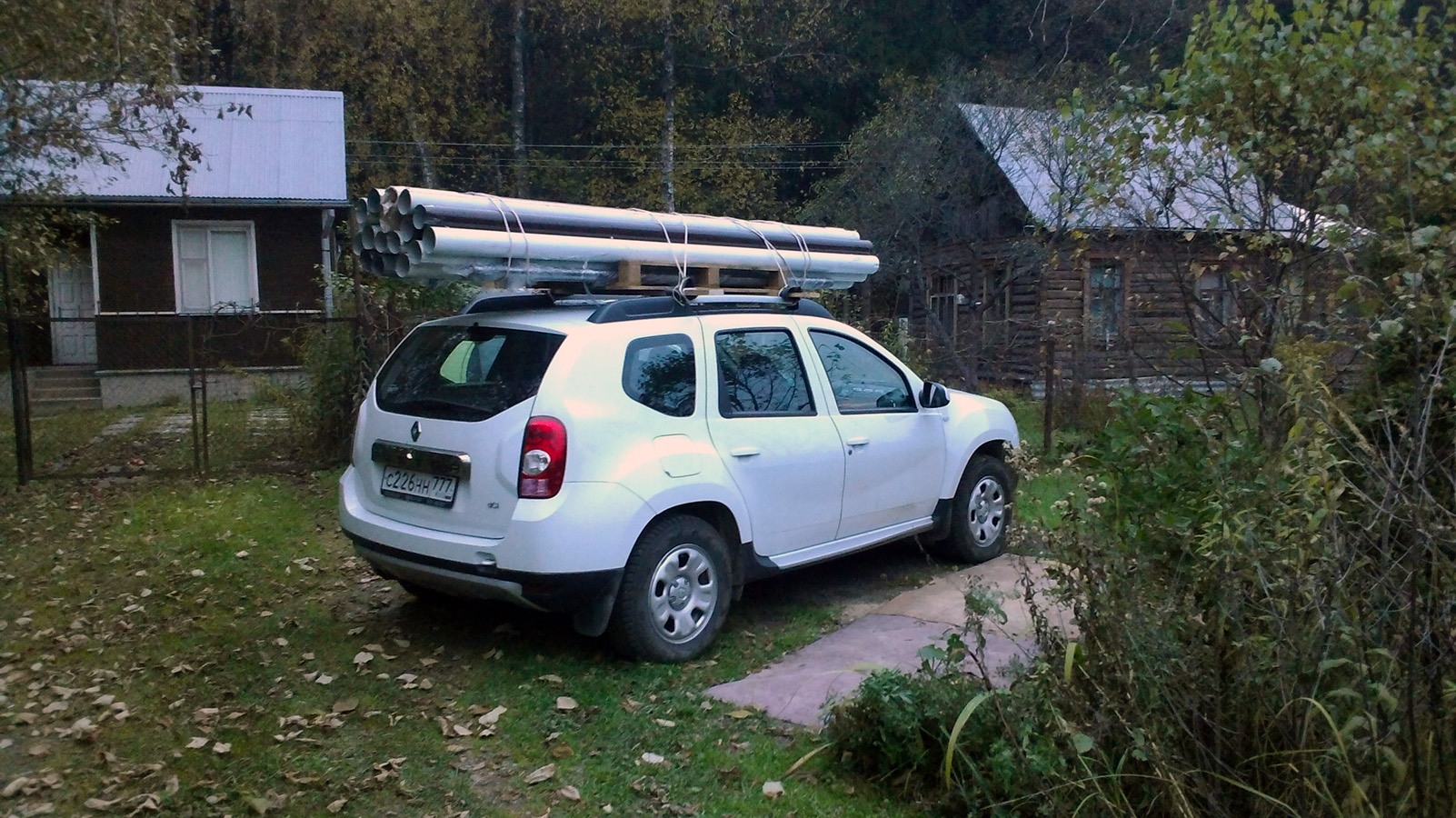

тоже придерживаюсь мнения, что если багажник требуется несколько раз в год привезти что-либо на дачу, то мне не нужны для этого перекладины за 3-5-10т.р.
так-же возил 10мм фанеру 1.52х1.52м по 13 листов по 15.3кг/лист = 200кг
на 100км/ч ничего не шумит и не скрипит, пришлось ездить 3 раза, благо магаз не далеко, а грузить больше почему-то не хотелось)))

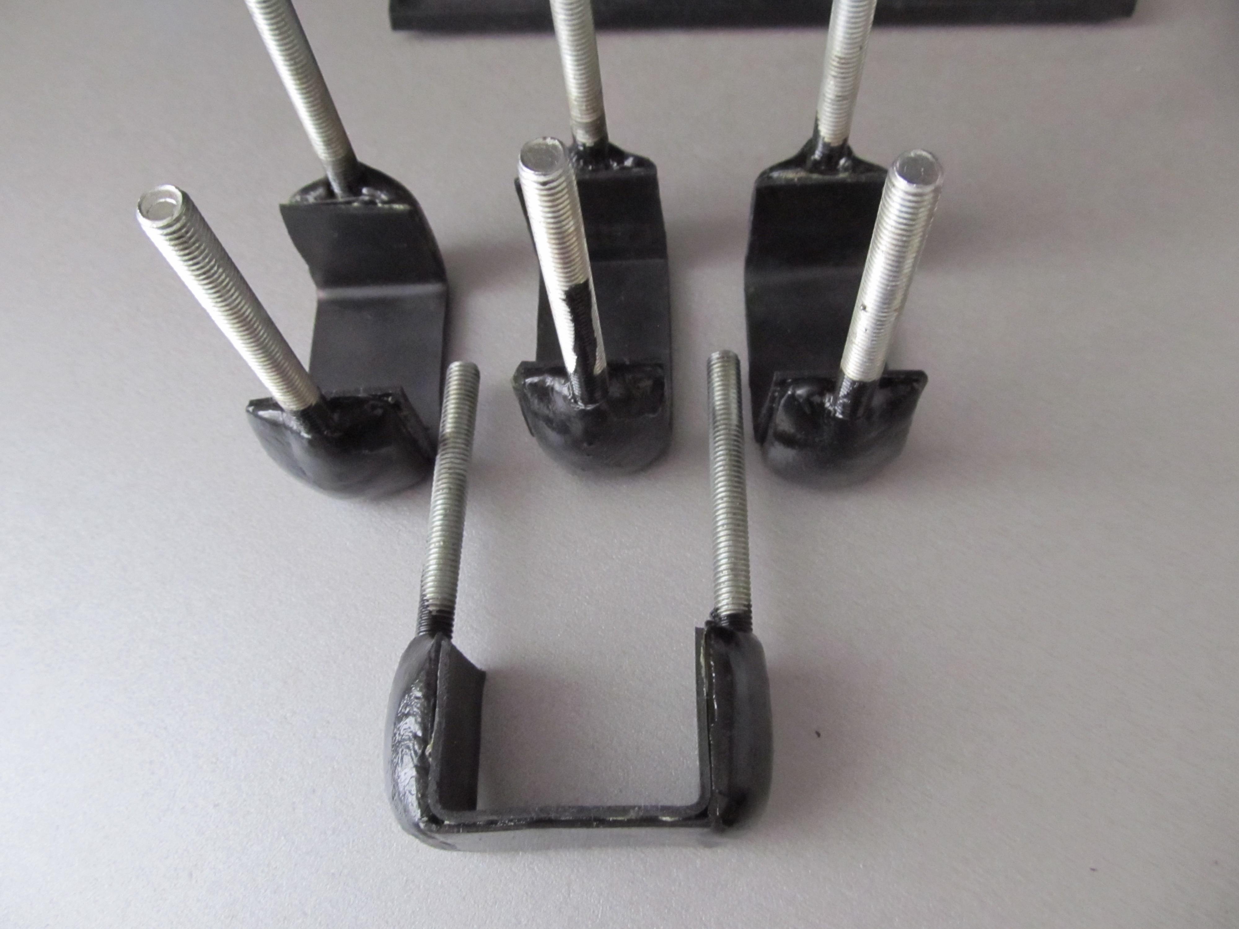

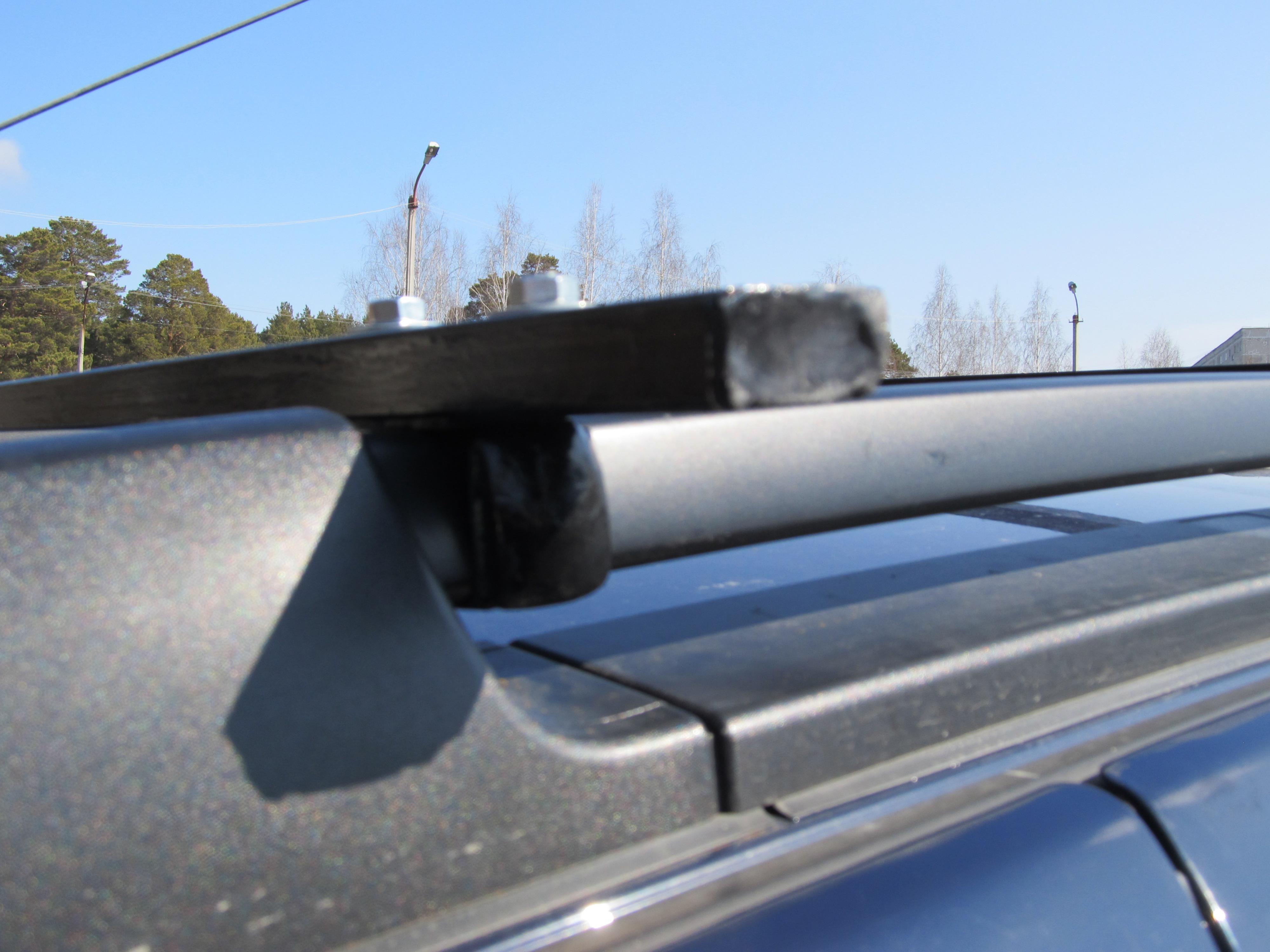

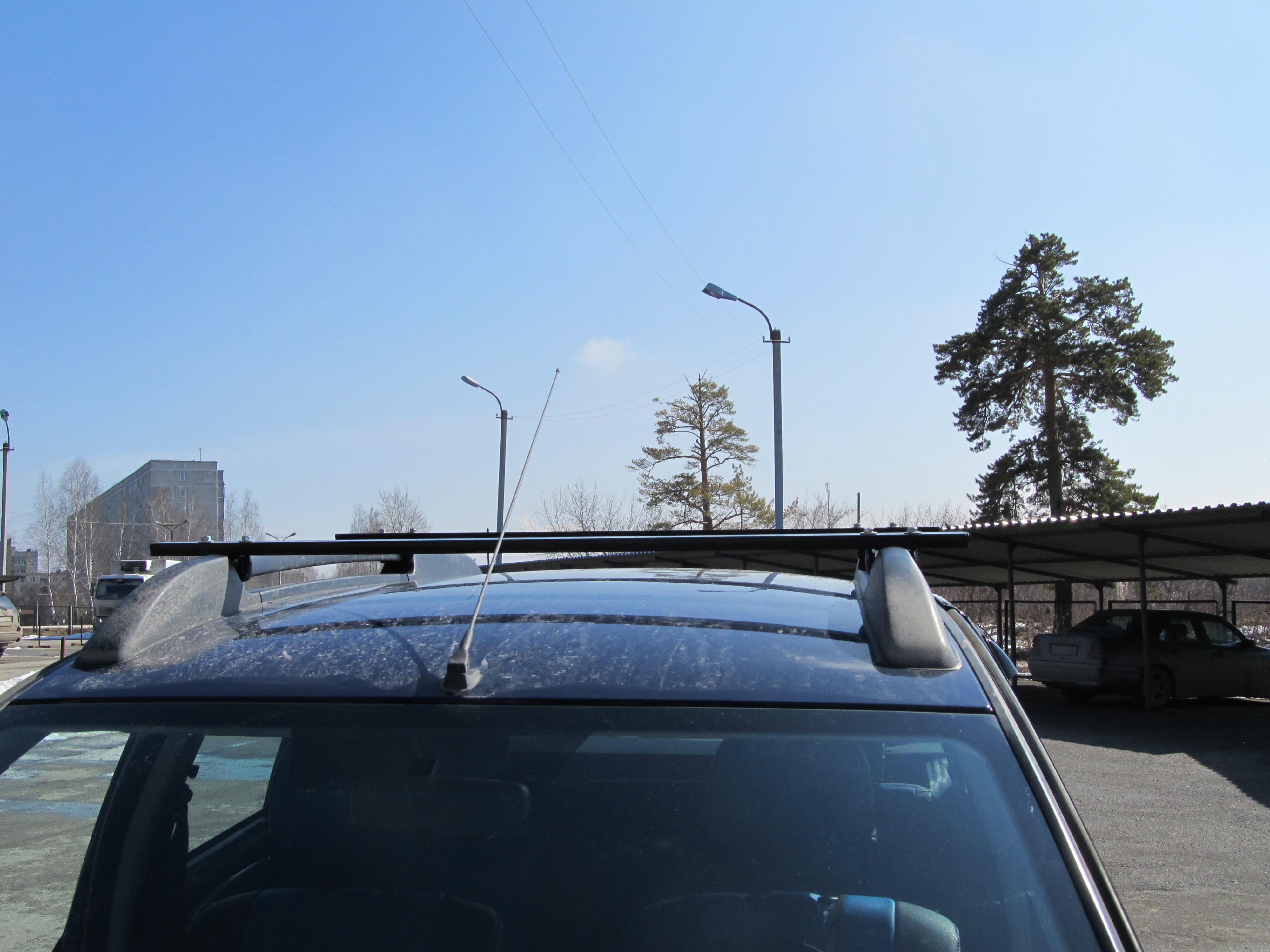

Всем привет! Сделал поперечины на рейлинги. Может будет интересен кому то мой вариант. Сделаны из профильной трубы 20 на 40 длинной 1м 20см.

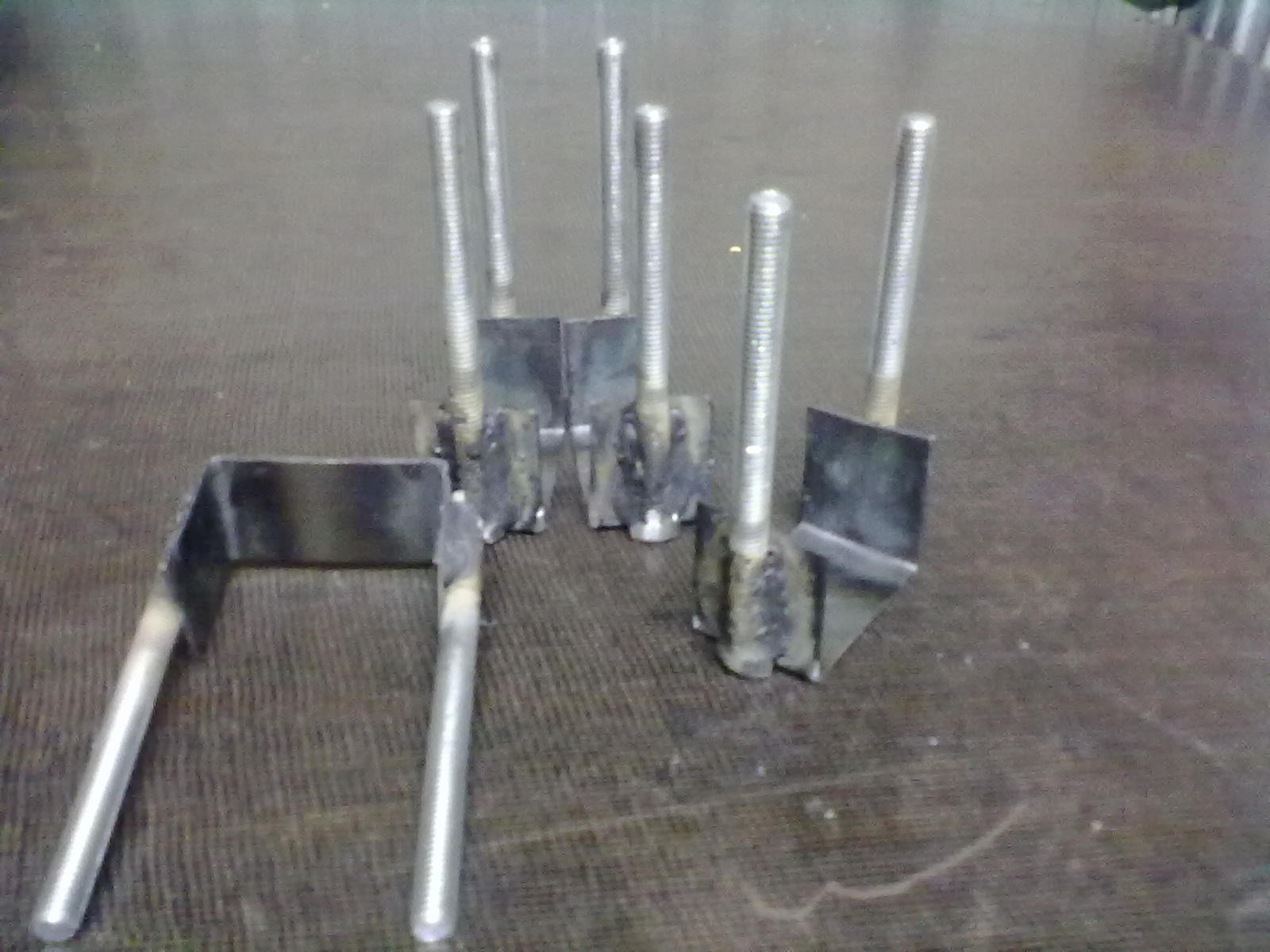

Вот как делал. Место сварки облепил эпоксидным пластелином.В нутрь крепежа вклеил резиновую прокладку.

Сообщение от Пётр 196 Посмотреть сообщение
Cварки под руками не было, обошелся такими скобами
Старый 07.04.2016, 19:30   #127
Пётр 196
Аватар для Пётр 196
Онлайн: Пётр 196 вне форума
Был(а): 09 Янв 2018 08:48
Адрес: Каменск-Уральский
Автомобиль: Reno Daster 4х2 АКП 2л
По умолчанию Re: Самодельные поперечины на рейлинги
А что на фото не видно что болты приварены???
Старый 07.04.2016, 19:47   #128
Strusto
Аватар для Strusto
Онлайн: Strusto вне форума
Был(а): 15 июн 2025 22:35
Адрес: Мск
Нет, вставлены сверху.

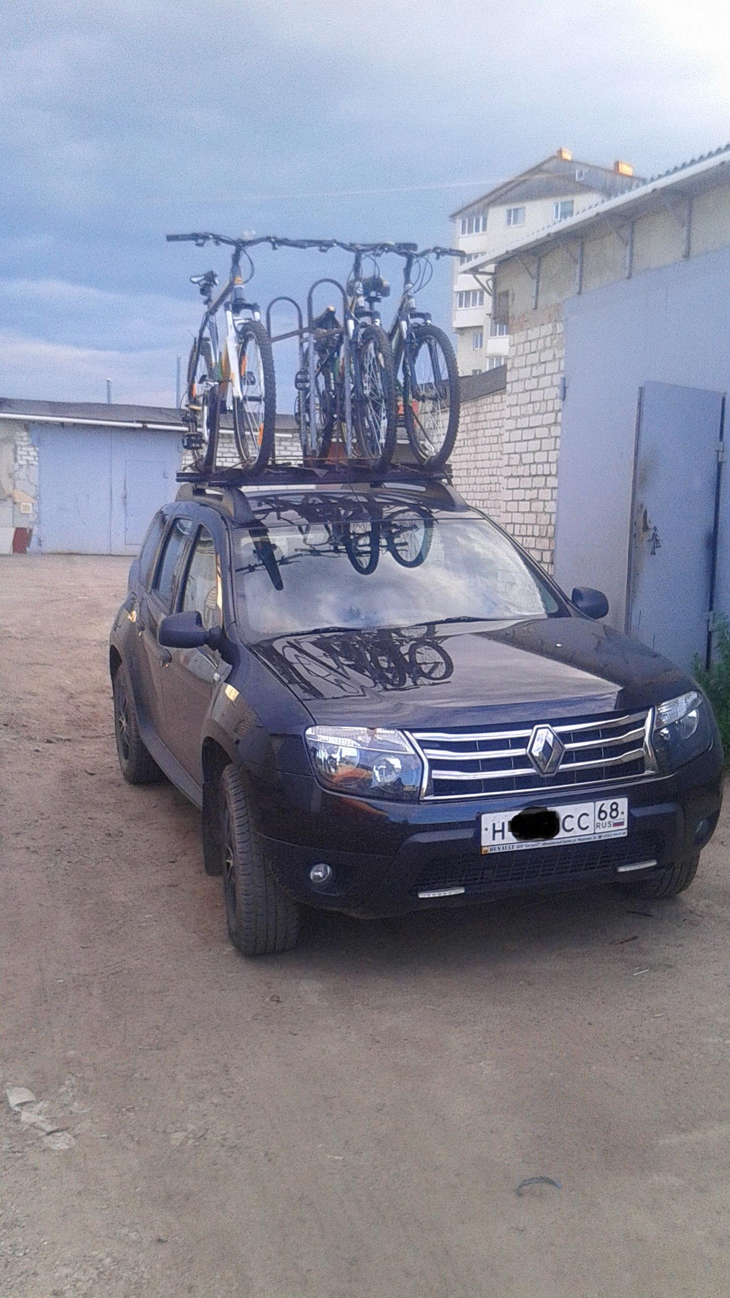

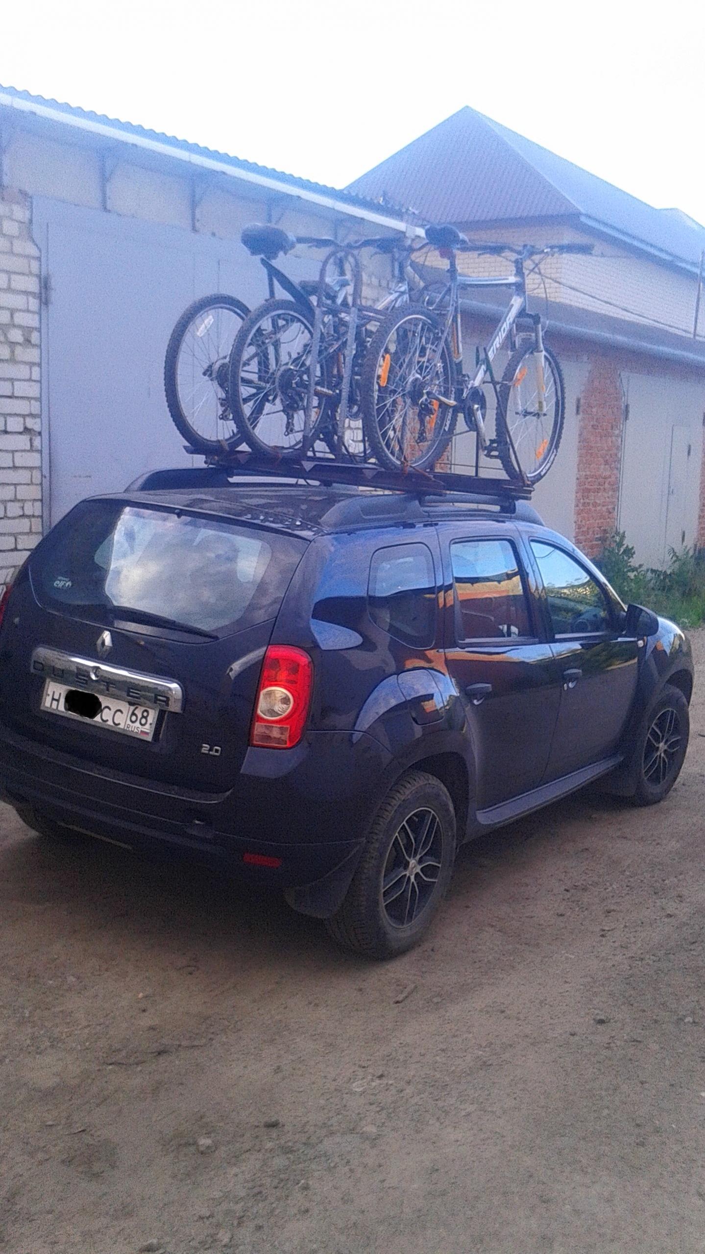

ID:	114505Оцените и мою самоделку. С 3 велосипедами 100 км в одну сторону и обратно, даже ничто не шелохнулось.
