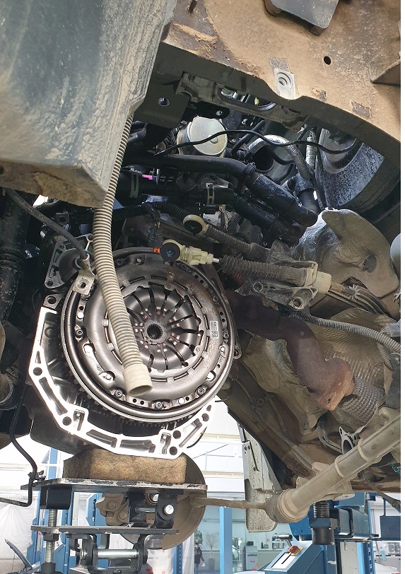

Всем привет. Постоянно висит капля масла на стыке двигателя и коробки.Хочу сразу прикупить сальник коленвала,сальник первичного вала,прокладку поддона.Может кто сталкивался уже.Посоветуйте что брать ,номера и производителя.

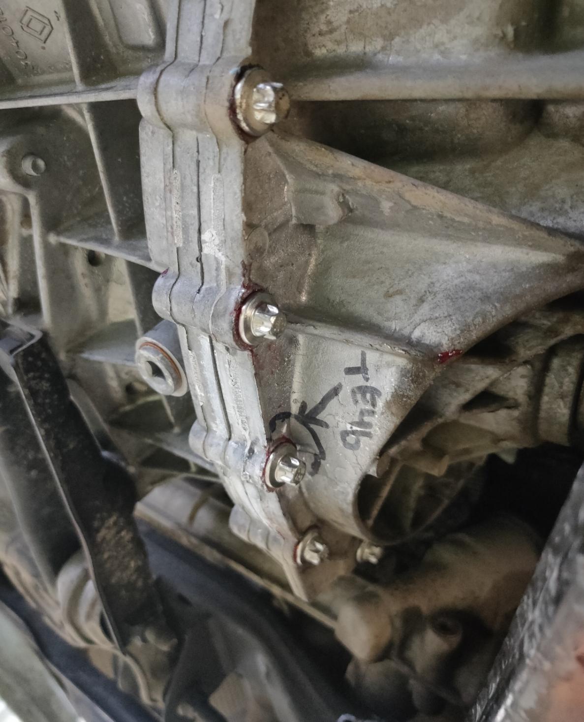

У меня вообще решилось это просто : выкрутили болты , посадили их на герметик, вкрутили. Вот уже два года все норм (в июле три года будет).
Тип файла: jpg Screenshot_2025-04-11-05-05-42-24_99c04817c0de5652397fc8b56c3b3817.jpg (170.1 Кб, 402 просмотров)

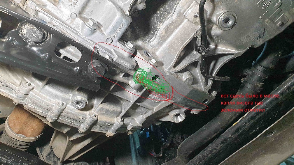

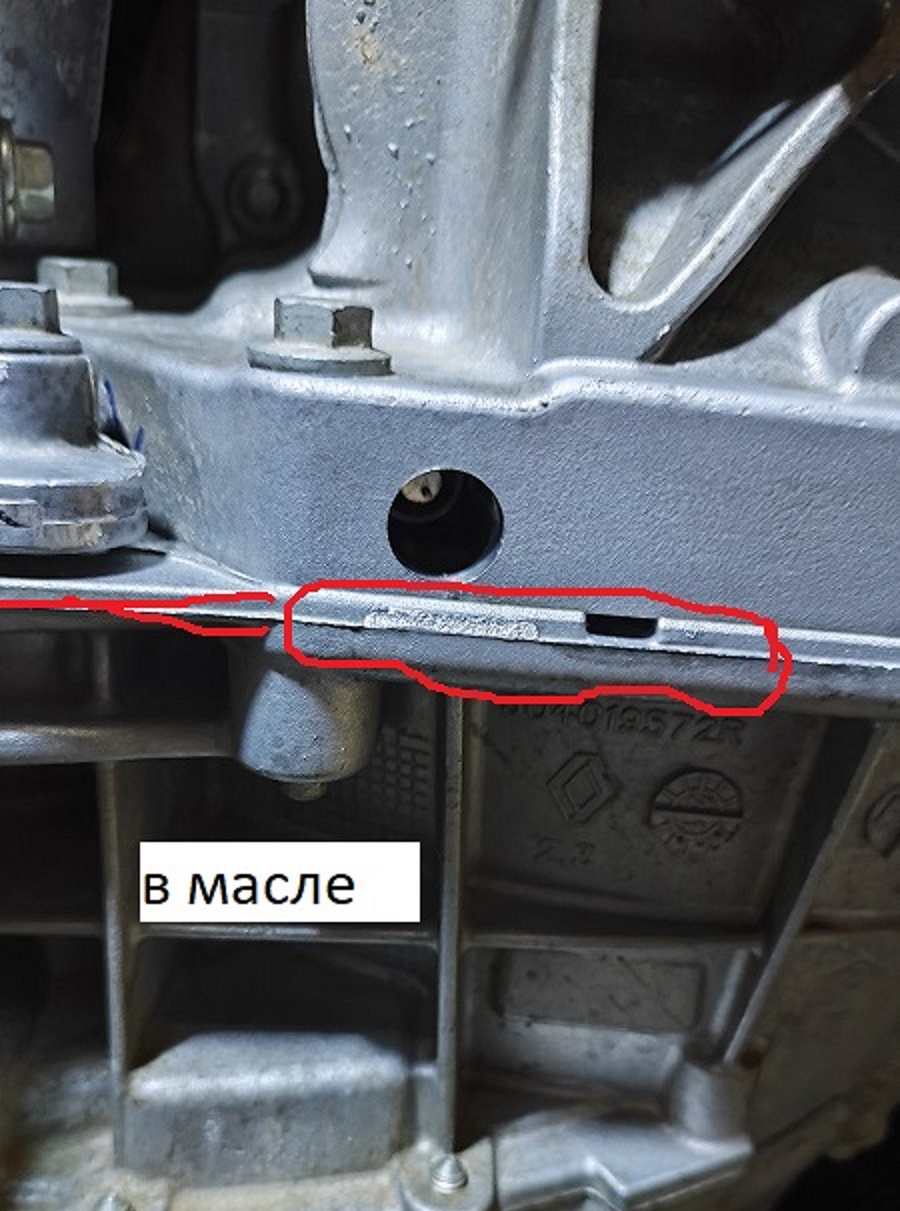

Спасибо Всем.. Мне по гарантии в январе 23г. меняли сальник первичного вала.коробку разбирать не надо (снимать надо).Снимается выжимной и доступ к сальнику есть.Грешили что в нем причина.К осени менял масло и капля масла на своем месте.Забил и ездил так.Но на нервы действует.Вот сейчас надо все заказать и опять снимать коробку.но уже будем досконально искать откуда течь.Есть варианты что из под прокладки поддона,тогда коробку не трогаю.Это если на 100% убедимся что прокладка.А если нет то надо все поменять.
еще говорят бывает со стыка раздатки и коробки.там 2 сальника меняют
вроде вот эти 331001830R нужно 2 штуки. 1 в раздатку,2й в коробку.
Так что возьму три позиции-сальник вала,сальник1-го вала,прокладку поддона и плюс два этих 331001830R (Но их еще уточнить надо такие или нет)
Тип файла: jpg 1.jpg (258.0 Кб, 199 просмотров)
Тип файла: jpg 11.jpg (260.6 Кб, 195 просмотров)
Тип файла: jpg масло капля.jpg (300.5 Кб, 240 просмотров)

331001830R что то это не то-- выдает как раздатка.
Здесь кто то писал что менял эти два сальника (там сопливило).Буду искать.
8200983399
8200983401
8200983398
8200983392 по раздатке выдает эти.
