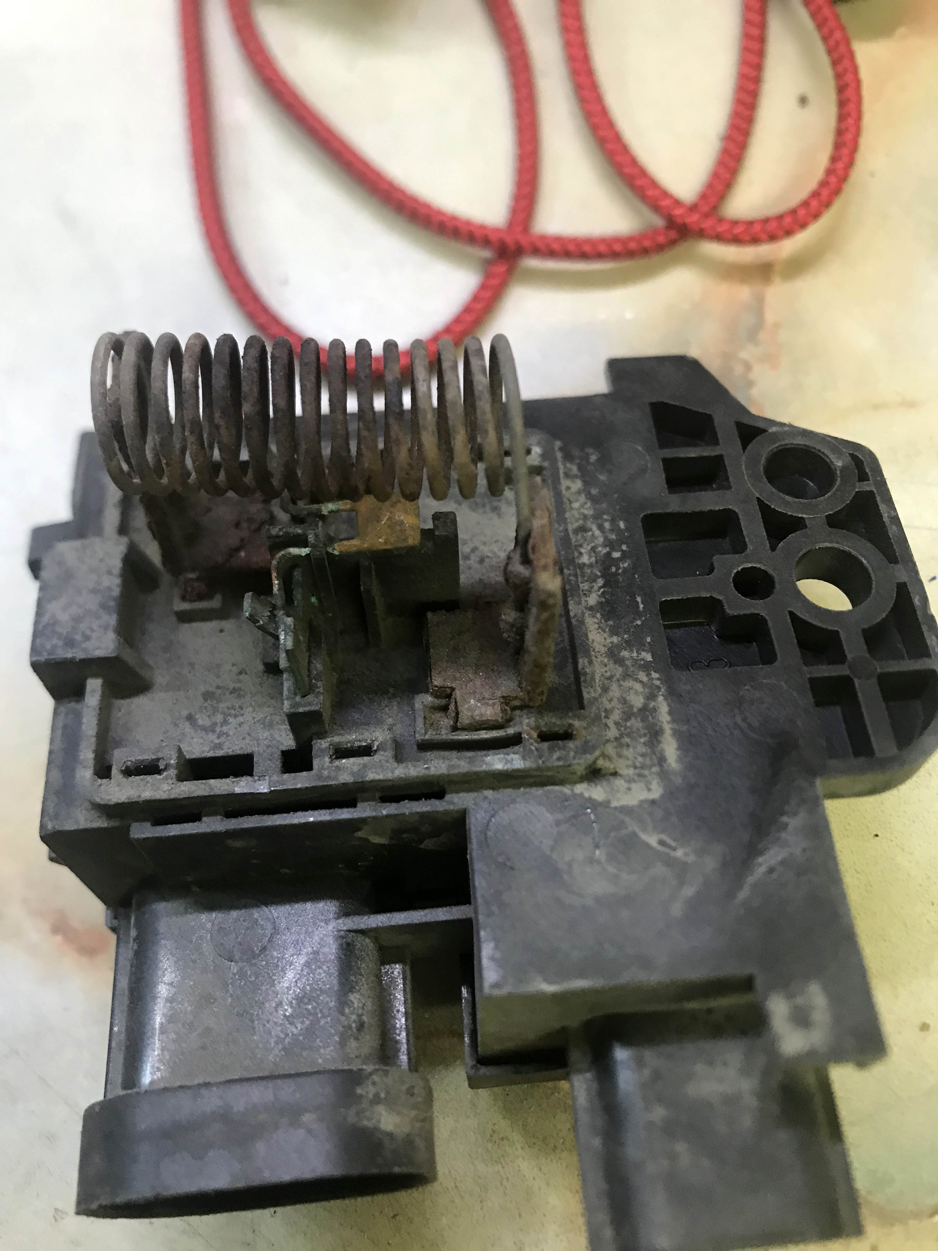

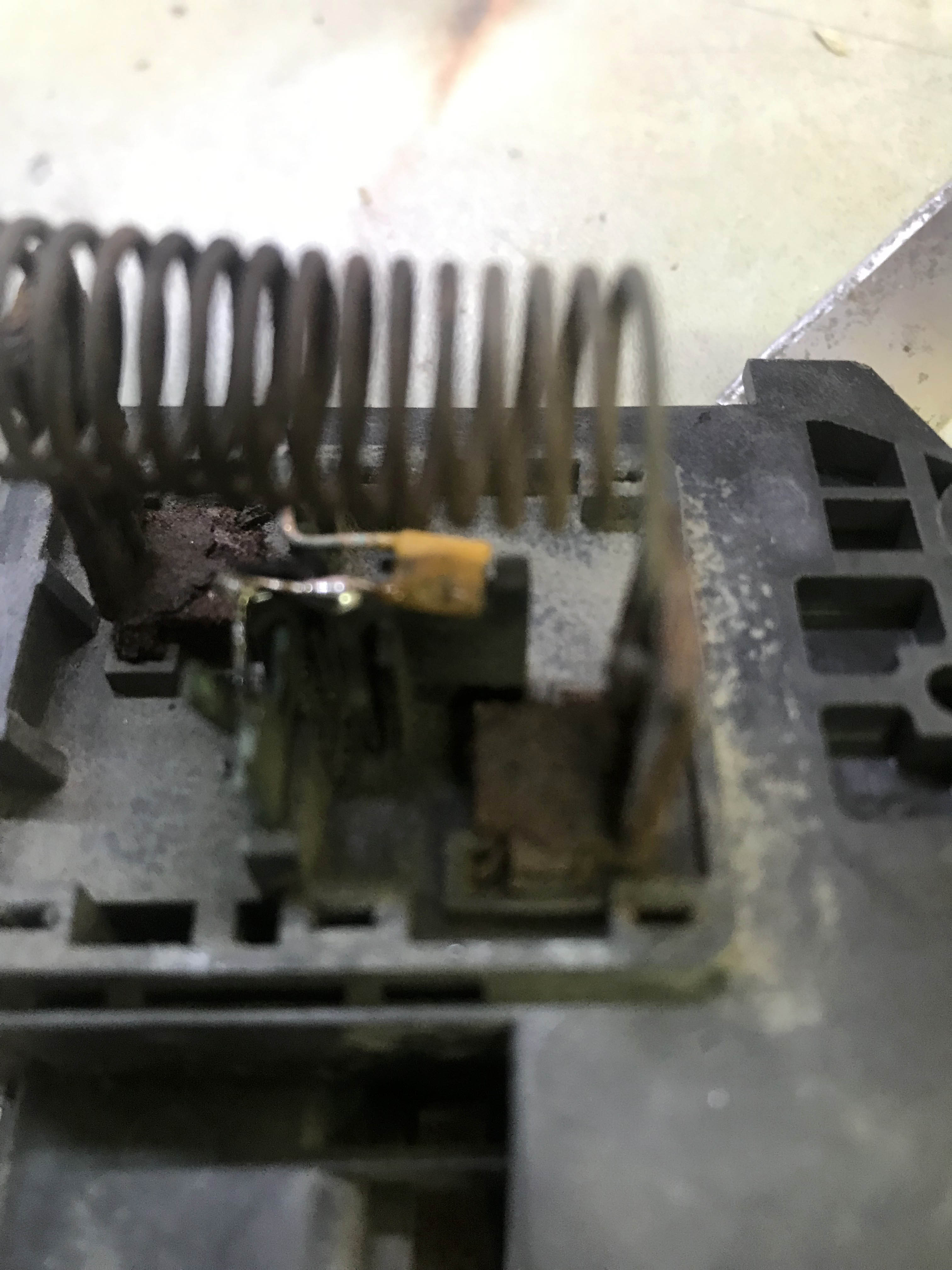

Закончилась моя эпопея с кондиционером. Нашли две дырки в самом низу. Одна на входе в конденсатор, вторая - под пластиковой клипсой. Все заварили. мастер указал еще на одну проблему- не включается первая скорость вентилятора. Сегодня разобрал блок- окислился и отгнил термопредохранитель . Восстановил и защитил лаком.Теперь все в полном порядке.

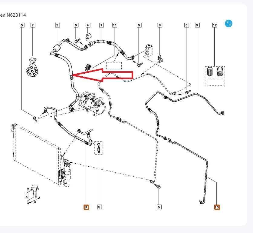

Сообщение от bubba
Я делал Ленинский 123А. И недалеко от меня, что самое главное.
Спасибо за наводку, и от меня не далеко
---------- Добавлено в 13:23 ---------- Предыдущее написано было в 13:05 ----------
Сообщение от Drinkins-M
Уважаемые форумчане, подскажите пожалуйста парт номер трубки которая перетерается рядом с правой фарой. Авто: дастер 2.0 полный привод, акпп, вин X7LHSRHGD55540948
Каталог дает вот эти две схемы. Про какую трубку идет речь?

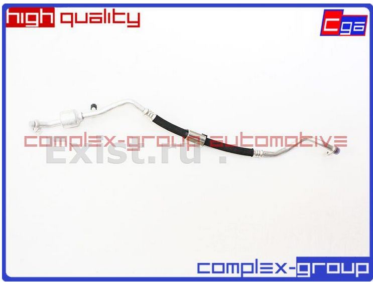

оригинал: 924808219R Renault Трубка кондиционера RENAULT
аналог: CGA 10-PQP1808-RA Трубка кондиционера
Ну если это она которая на чертеже..

Сообщение от ViBer
Заправщик кондиционеров сказал, что она длинная, а эта короткая( Больше похожа девятая

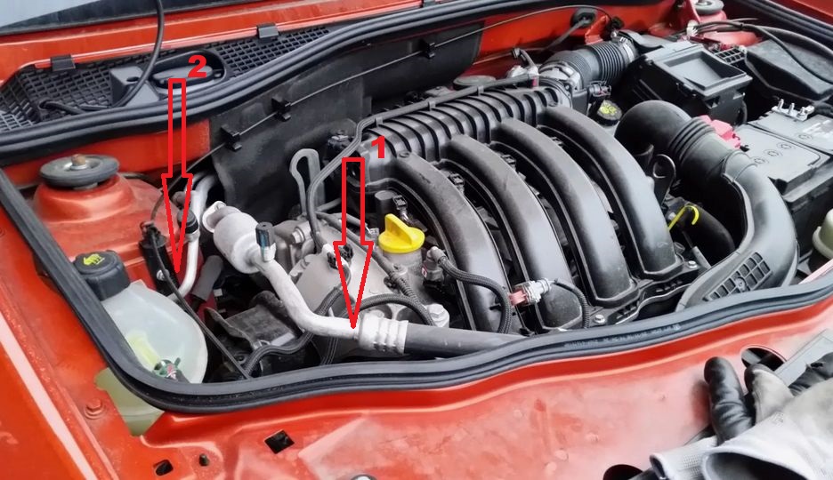

21.04.2025, 14:00

Re: не работает кондиционер после зимы!?
может так проще. Какая 1 или 2 и какая часть из них ??

Сообщение от ViBer
Второй

Сообщение от Oldtech
Ну если эта то....

Сообщение от ViBer
Ну если эта то....
Благодарю!!! Вечером еще раз посмотрю внимательно где что крепится, у меня прям за фарой она крепится и там прохудилась(((
А к радиатору кондиционера одна трубка подходит? Которая на схеме №10? Что-то не могу понять
Почему одна ? 10 и 3
Ну как вариант заварить. Потом помотать изоленты под крепления или надеть разрезанный резиновый шланг.
[QUOTE=ViBer;1232281]Почему одна ? 10 и 3[COLOR="Silver"]
На моем фото нижняя трубка, получается это №10?
