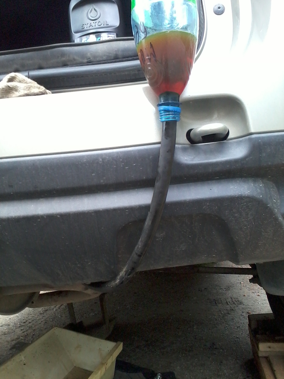

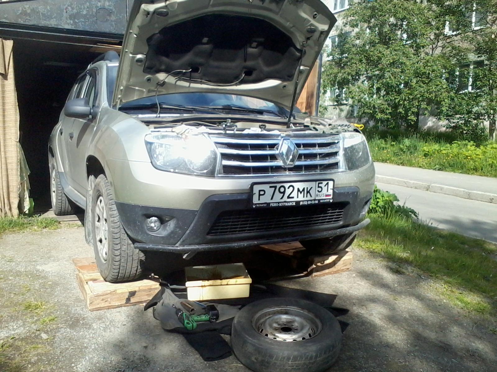

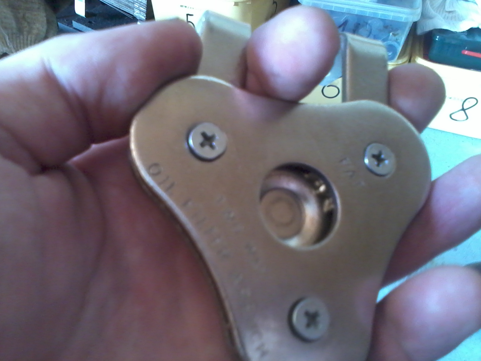

Всем добрый день. Сегодня делал ТО1 15000 сам в гараже. До официалов 200 вёрст,да и неверю я им. Решил заменить все масла во всех отсеках так сказать. Начал с двигателя. Снял защиту слил масло и принялся за масляный фильтр,заранее купленным сьёмником. И вот те на,сьёмник в руках и развалился. Он вот такой

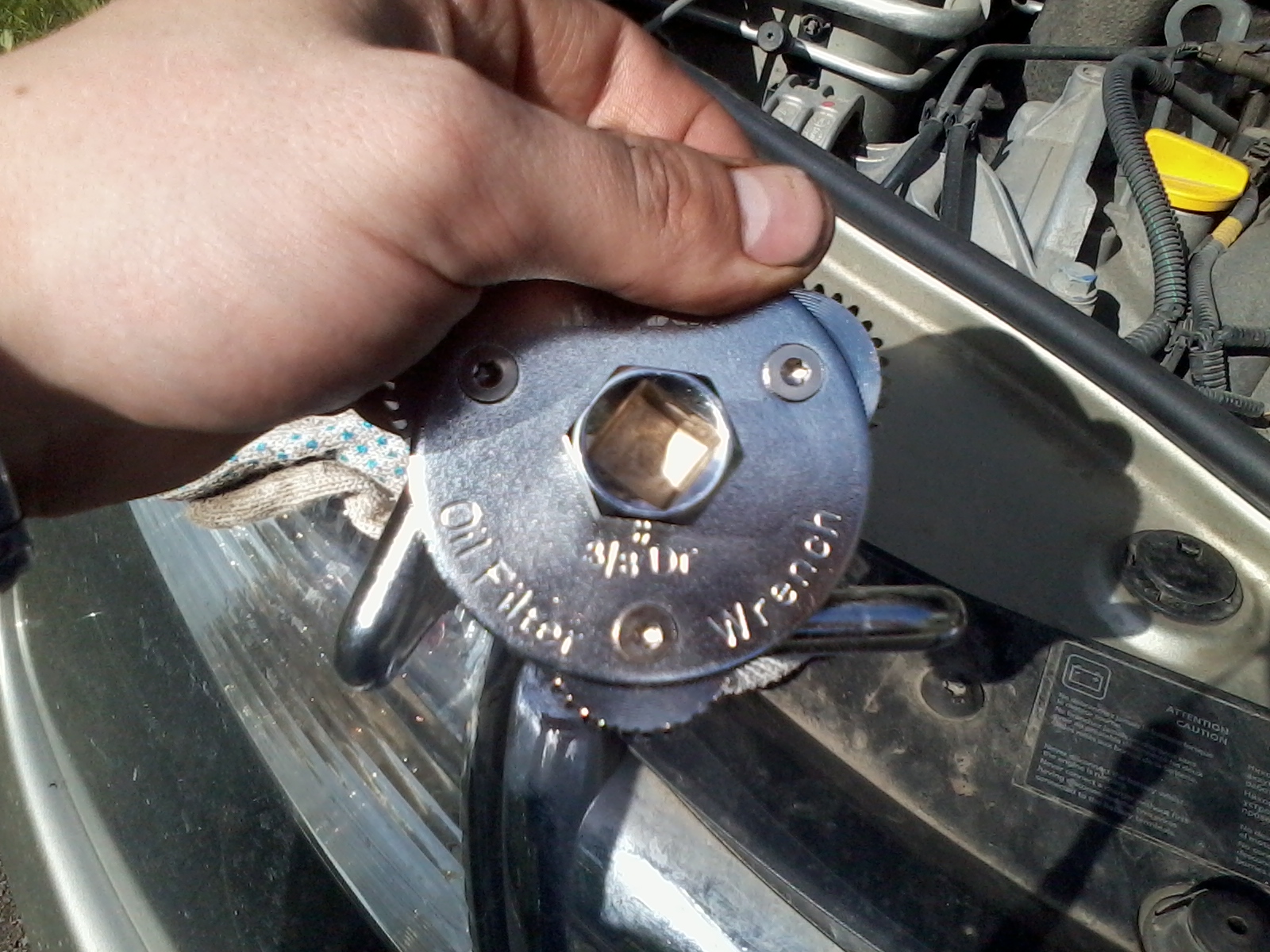

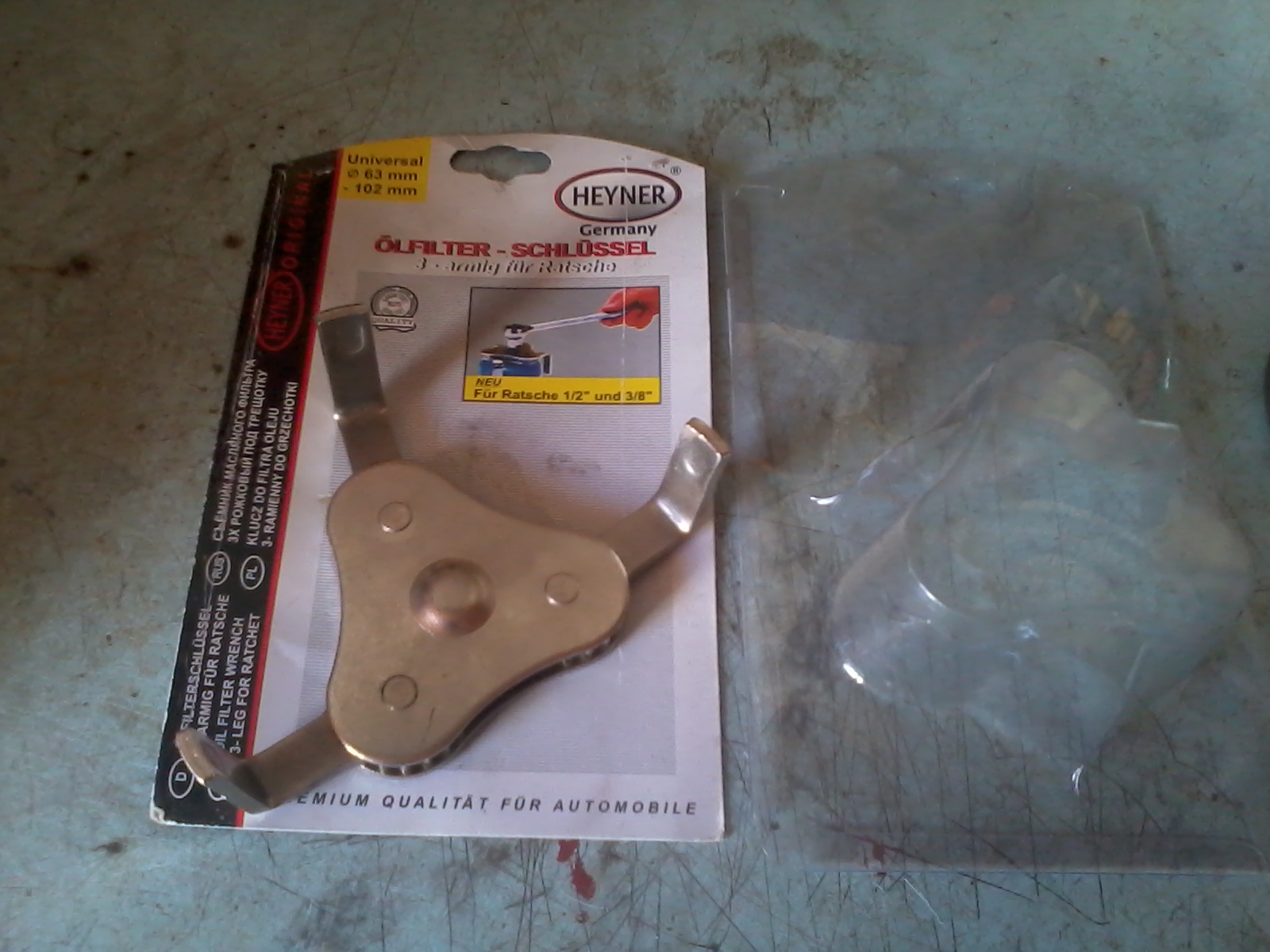

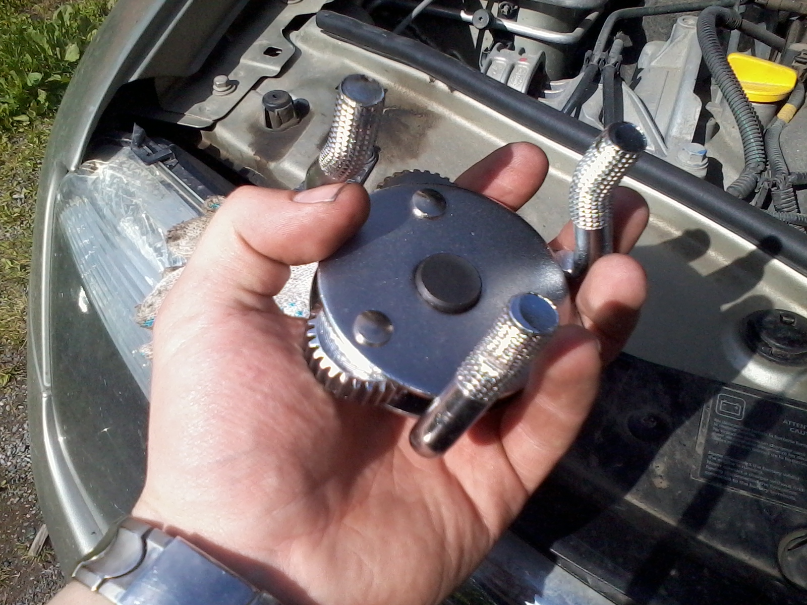

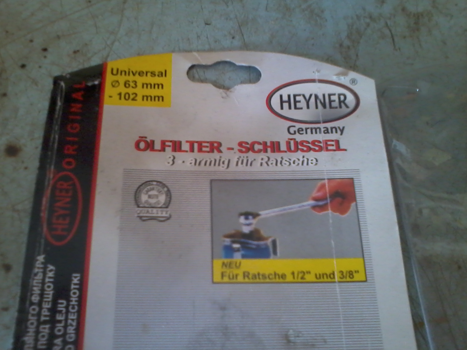

Не покупайте это. Отломались зубчики на центральной шестерёнке. Пришлось бежать в магаз и покупать новый. Вот такой
ID:	30874 Нажмите на изображение для увеличения

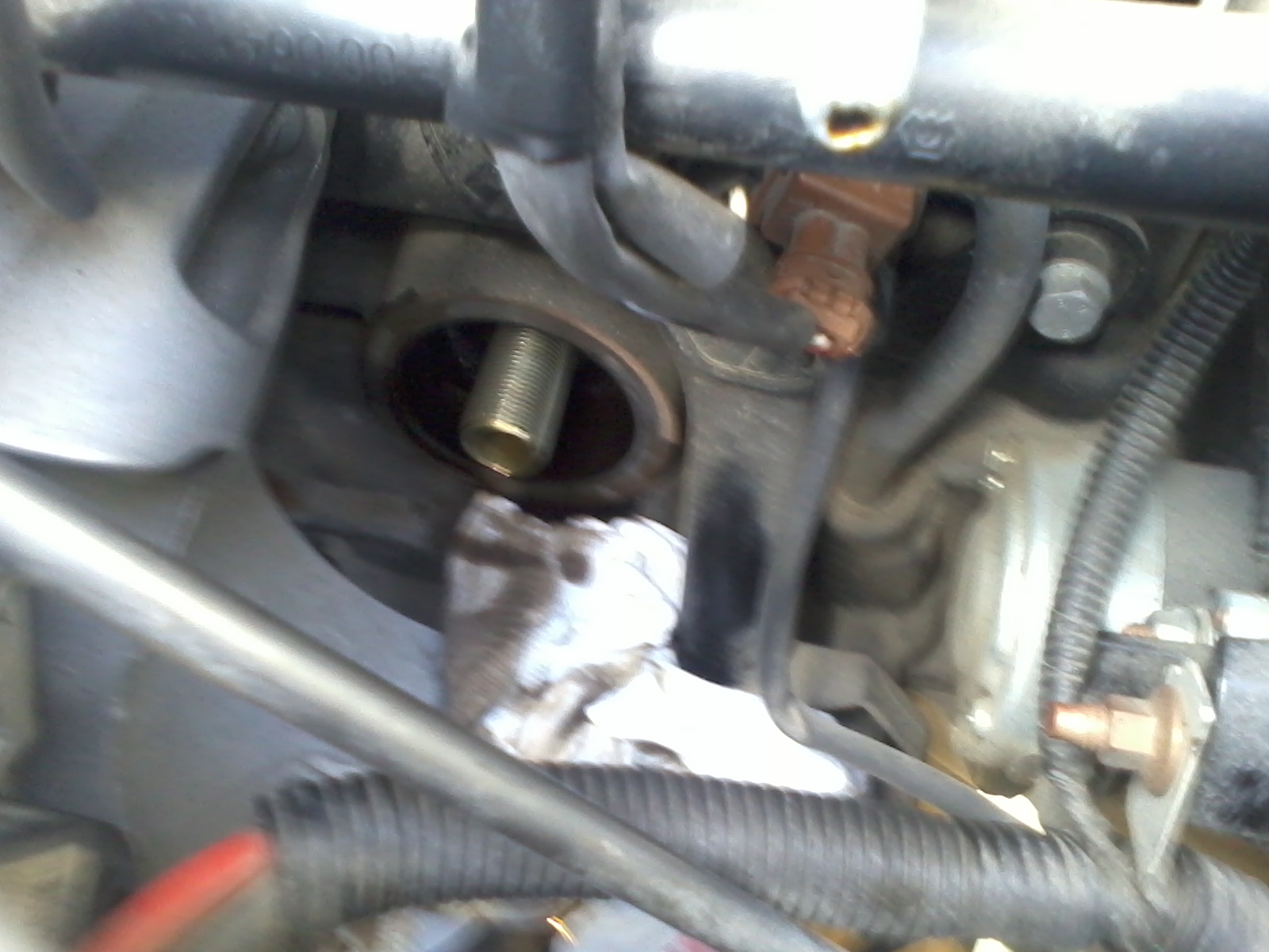

Этот с лёгкостью выдержал испытание. Масло залил статоил лазер вей 5W40. Фильтра оригинал. Заводское масло отходило 15 тыс км. Было чёрное и вонючее значит нормальное,то есть хорошо мыло двигатель. Промывку не использовал.

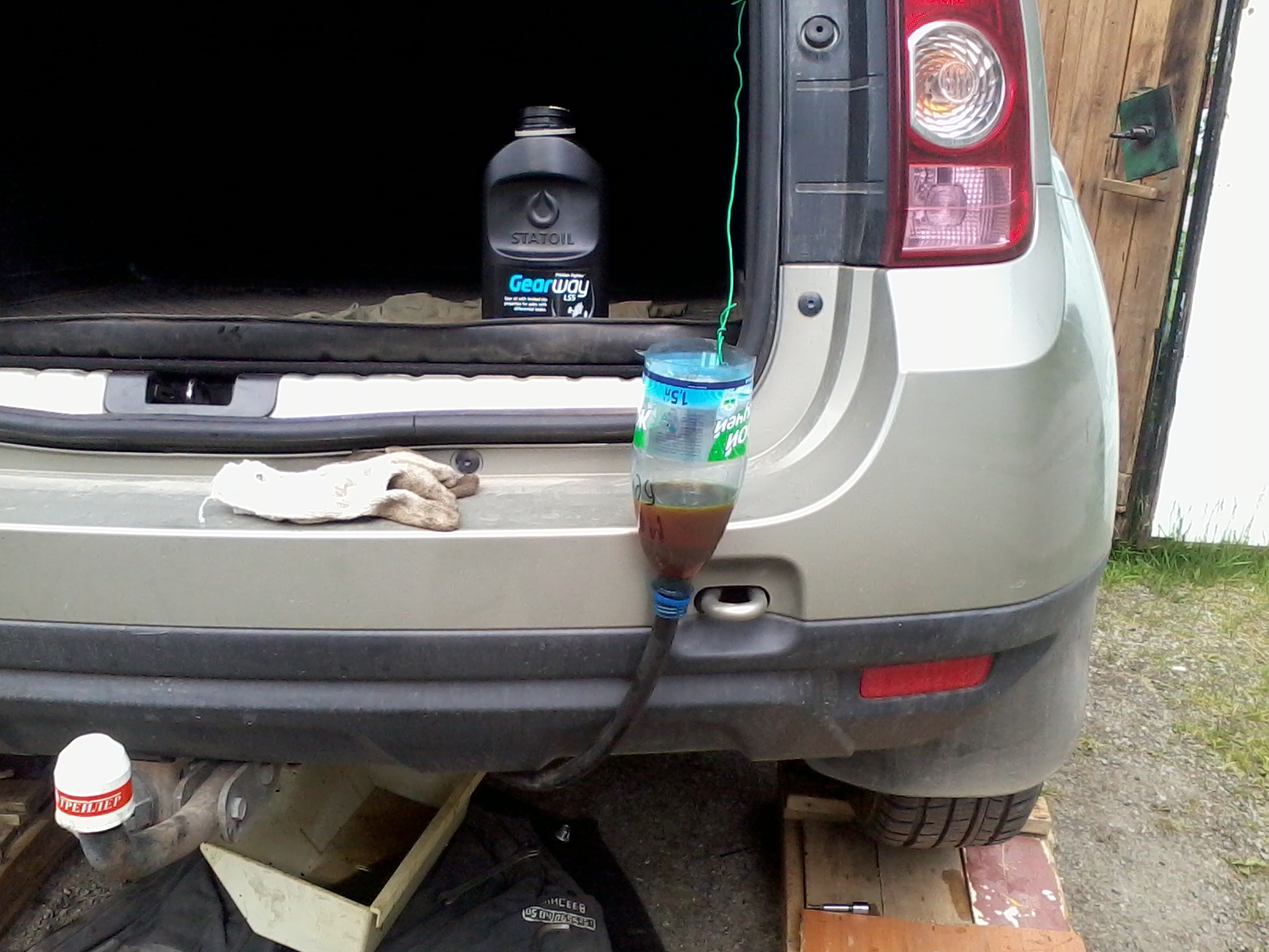

После этого приступил к раздатке. Открутил сначала заливную пробку,сунул туда палец ,и масла там ненашол. Недолив. Слил что было. Страшно чёрного цвера,вонючее ,хуже чем в двигателе. Залил статоил геар вей PS45 75W90. Влезло около 0.5литра. Заливал большим шприцом ,который посоветовали товарищи. Шприц оказался полным отстоем,всё уделал в масле,и сам облился. Ямы у меня нет поэтому всё не совсем удобно. Да и масло недешёвое чтоб его разливать 450 руб литр со скидкой.
Далее принялся за коробку. Слил масло. Оно вполне нормальное,не чёрное,не вонючее. В общем нормальное масло можно было и не менять,но раз уж полез то сделал. Шприцом мне больше пользоваться не захотелось поэтому сделал самодельную приблуду из бутылки шланга и ручки.сняв левое колесо и подвесил обрезок бутылки на пружину,а шлангу в заливное,оно же контрольное отверстие. Влезло чуть больше 2-х литров. Масло такое же как в раздатку.
На коробку и раздатку ушло 2,5 банки литровые.
Далее,муфта. Тоже недолив. Слил,масло нормальное не чёрное не вонючее. Залил статоил геар вау LS5 80W90. Влезло пол литра.

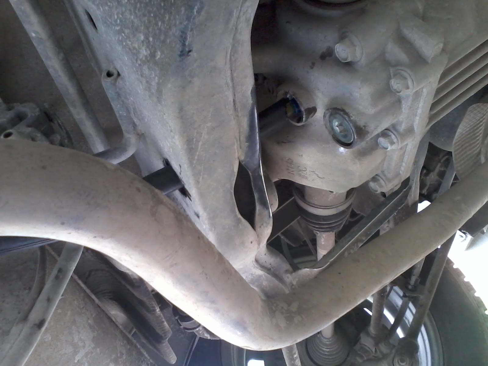

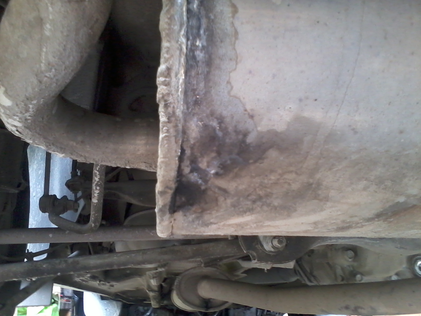

Свечи не менял. Поменяю на 30 тыс. Обнаружил дифекты сварки на глушителе в 2-х местах. Сразу было невидно,но теперь почернело вокруг.

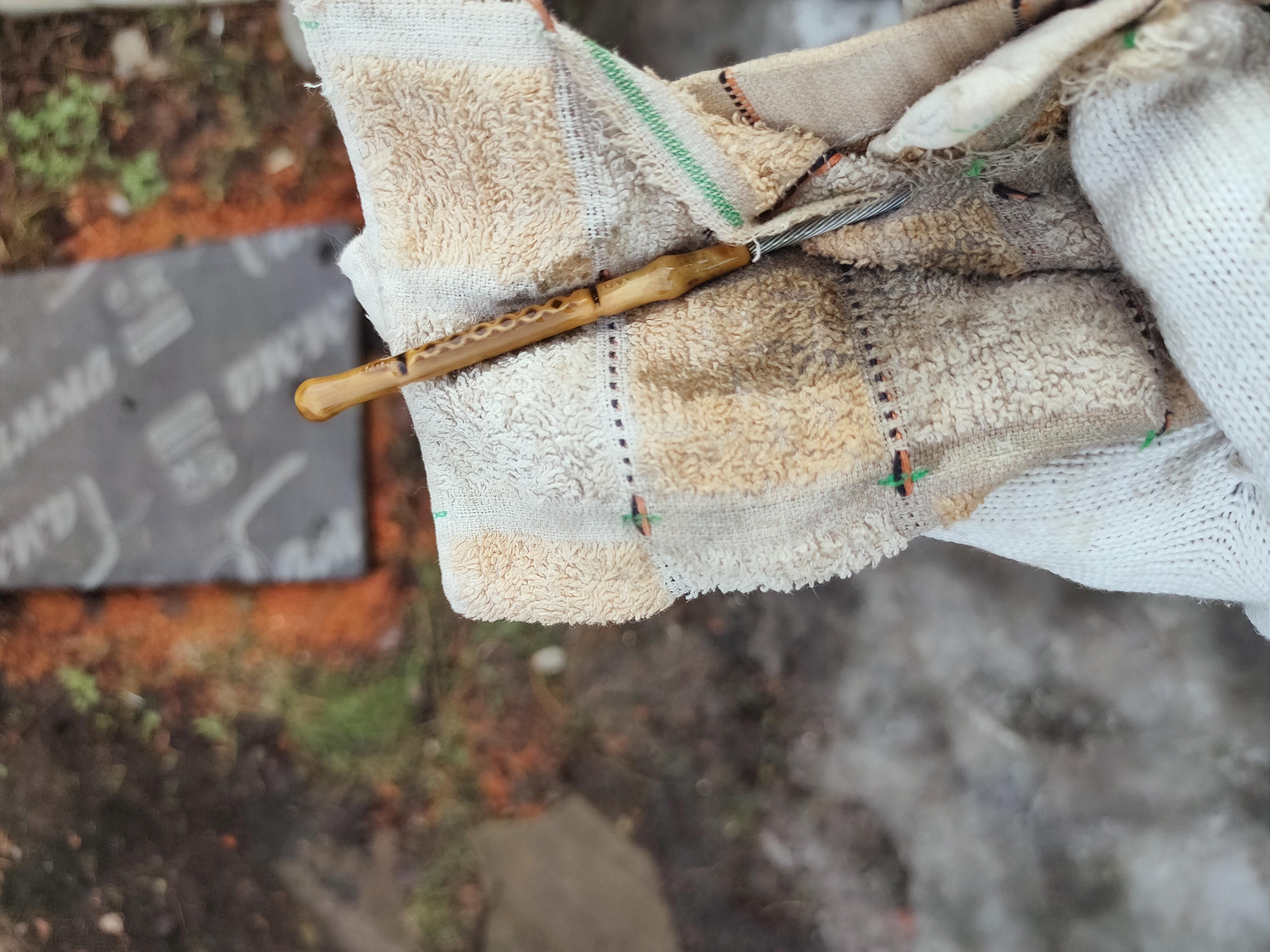

Сегодня на 38156 км пробега поменял масло на с4 кронойл Меганзу , предварительно промыв синтеком платинум (упаковка 5л). Мыл так: откачал насосом старое, подождал, снова откачал то, что стекло, влил +-700 мл синтека и чуть подождал, откачал (чёрное, как старое). Залил синтека полностью, фильтр не менял, проехал 20 минут по трассе с оборотами 3-3.5 тыс, слил - чёрное, но совсем совсем чуть светлее старого. Но такая чернота "промывочного" меня сильно удивила, думал что будет намного светлее, может если и фильтр поменял, то не такое чёрное было бы. Потом залил +-700 мл меганзы (упаковка 5 л), подождал, откачал, вот оно было уже смешанно черным. Поменял фильтр. Залил Меганзу.
И это я ещё меняю масло через 7500 км и 125 м/ч.
На фото слитое масло "промывочное".
Спустя 2300 км масло ещё не темное (точнее не такое темное как до промывки). Правда одно НО, я до этого kroon oil MEGANZA LSP 5W-30 не использовал, может оно само по себе не очень быстро темнеет.
До промывки через 500 км было намного темнее.
В принципе с 500 км пробега не особо изменилось.
На фото щуп на тряпке это сейчас 2300 км пробега с момента смены и промывки. Второе фото после 500 км пробега с момента смены и промывки.
В общем думаю, что с какой-то периодичностью буду процедуру промывки проводить.

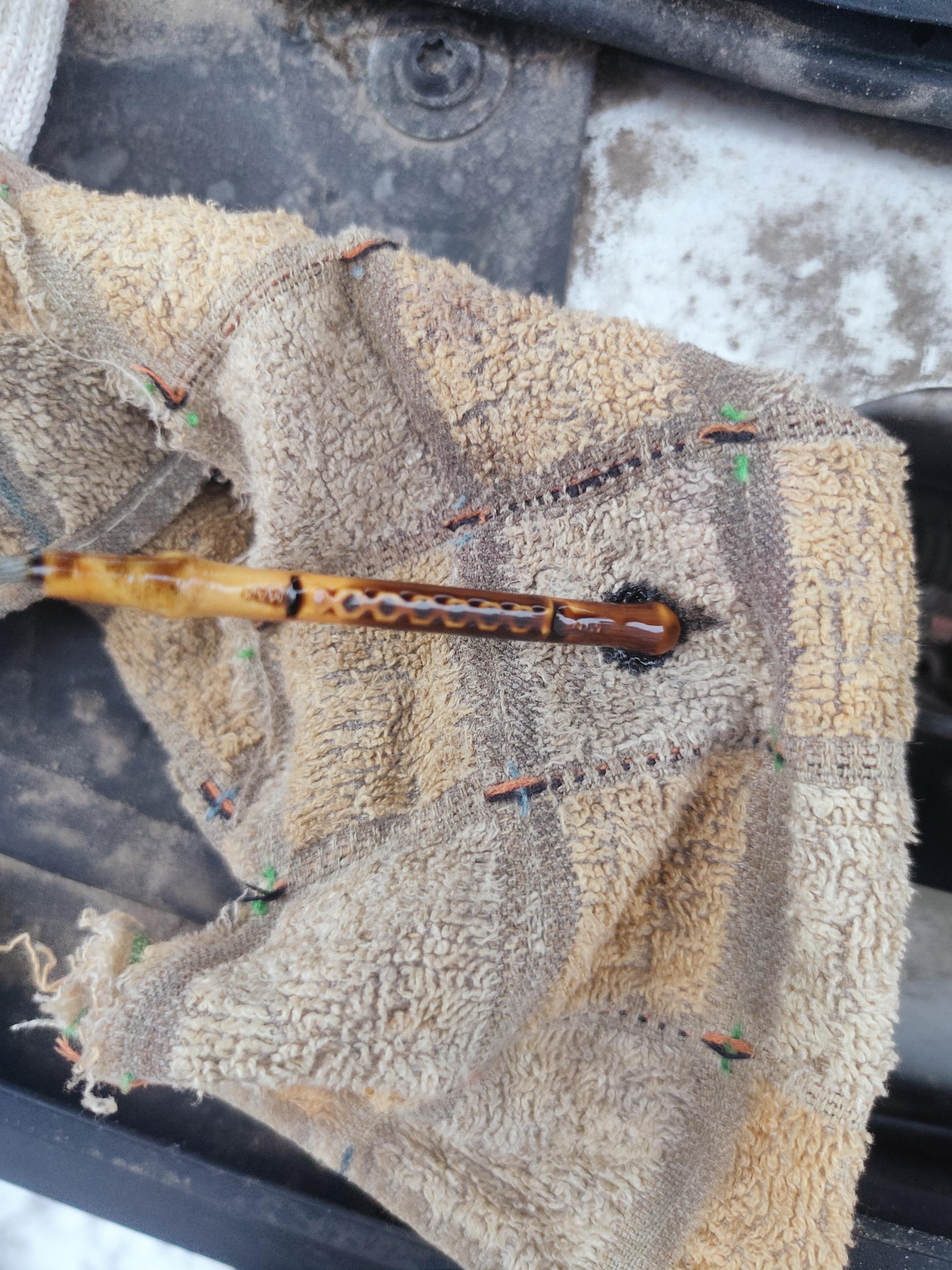

Спустя около 6100 км прошел ТО3 и сменил масло, которое залил 26.11.22 после промывки (см сообщения и фото выше в теме). Перед заменой было вот такого цвета (см фото). Считаю, что иногда нужно делать такую промывку.
