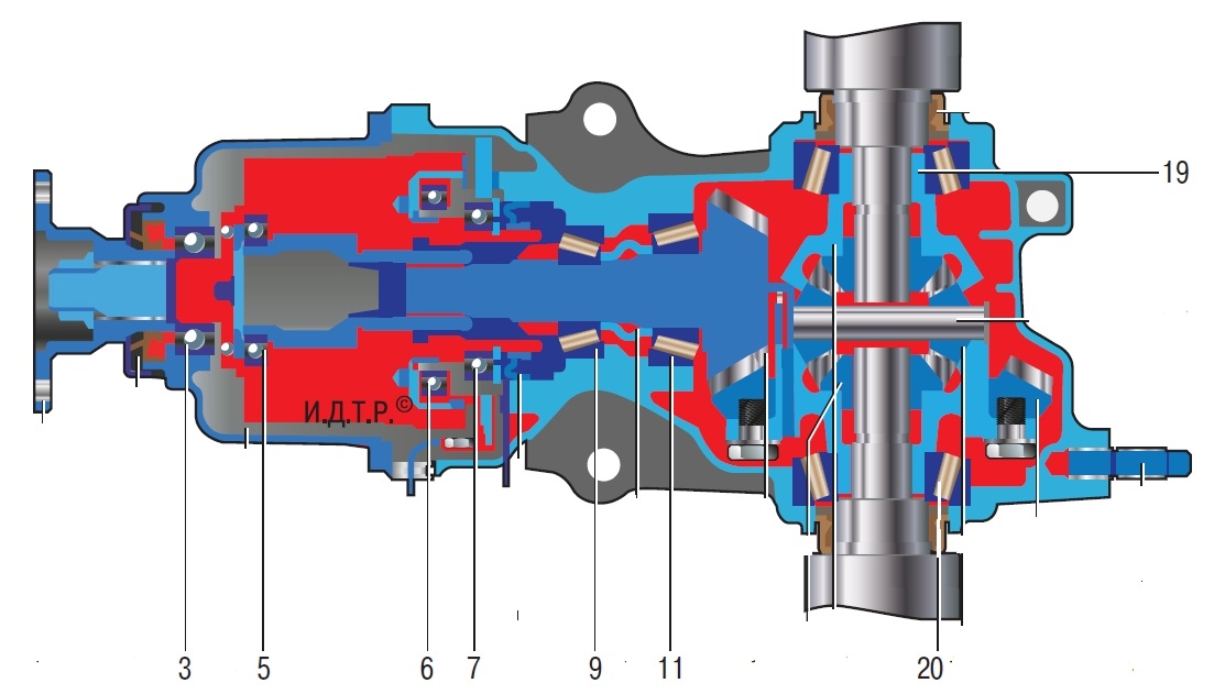

Появился сильный вой. На станции долго "выслушивали" - вой из редуктора, где муфта. Но не можем найти информацию: сколько там подшипников, 1 или 2, и какие у них размеры или номера. Спасибо

4 в муфте , 4 в редукторе...
если в муфте менять то не особо проблематично, то в редукторе требуется регулировка зазора в главной паре и понятие как это делать...
