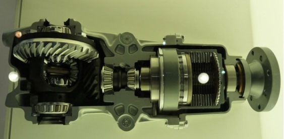

Разбор и замена масла в муфте Renault Duster
раскажу как всё на самом деле,а то специалистов много диванных у нас сидит и высасывают всякие думки при этом не отличают рожковый ключ от накидного.Итак стали у меня такие же признаки вроде вд включено а колёса не крутятся.проверил напряжение на клемнике вроде в порядке на авто 7.5 вольт на лок 12 вольт в режиме выключено показывало около 2 вольт.менял масло вроде сразу нормально а потом опять старая песня но это отдельно и дальше будет описано (масло не подаётся и не меняется в вискамуфте откиньте эти предрасудки замена масла ни чего не меняет что бы поменять масло в вискамуфте её надо разобрать так как она полностью герметична и закрыта со всех сторон сальниками, а масло вы меняете стандартно только в дифиринциале).Снял вискамуфту разобрал её проблем ни каких не возникло с разбором всё просто до безобразия.А там мама не горюй масло чёрное аж сгустками(в дифиринциале светлое чистое так как разные полости) и плюс ко всему кокс и нагар на шлицах дисков.попробовал кисточкой не тут то было пришлось шкрябать кокс с зубьев(направляек) железным прутиком.в итоге промыл заняло около одного часа не спеша.собрал всё детали покрутил центральный вал поприжимал руками диски разобрался с алгоритмом работы шариков и так называемого магнита.ни где не закусывает всё бегает по направляйкам легко не то что до полного разбора гомна.залил масло в колбу вискамуфты закрутил и поставил на место .И стало работать как в сказке или только с конвеера.перегрев не отключает лампочка не маргает колёса гребут как и должно быть.при разборе муфты много интересного и познавательного обнаружил в муфте.как работает чего боится.и при каком режиме чаше выйдет из работы.самое главное что нет ни где про масло какое заливать в колбу но и с этим разобрался (на старых вискамуфтах всё смазывалось одним маслом с дифиринциалом так как там принцып работы был не магнитный)а по принципу пробуксовки.Я очень рад если кому то пригодятся мои наблюдения.Вот немного фото.Да и сам блок или так сказать муфту с авто не снимал только снял вискамуфту 6 болтов и кардан взади отсоединил 4 болта что крепится к муфте.следующая работа предстоит разобраться с рывками при трогании но это потом.Вот и причина не работы 4 вд кокс грязь плохо прижимаются пластины(диски)так как весь нагар затрудняет перемещение и прилегание.
разобрал а там срань
масло было примерно 150 гр.пол стаканчика слил половину при прмывке выкинул.
пришлось прутом.
всё отмыл собираю.

Re: Разбор и замена масла в муфте (вискомуфте) Renault Duster
sergey30, у нас муфта электромагнитная, принцип ее работы сильно отличается от работы вискомуфты.
В вискомуфте как раз шариков и нет...
Сообщение от Panzerschreck
Вискомуфта (вязкостная муфта) – это псевдосцепление, у которого два пакета дисков друг с другом непосредственно не контактируют – между ними установлен постоянный зазор. Каждый из этих пакетов жестко связан с входным и выходным валами.
а вот принцып разширения уже бывает разный.если бы примерно хоть раз посмотрели бы принцып работы нашей муфты я бы с вами поспорил а так просто игра слов .кстати у нас двойной принцып если что(если один крякнет второй не работает).по специальности техник электромеханик в заведении штаны не просиживал 25 лет кропотливого стажа и опыта где то кто то что то услышал сказал не воспринимаю всё сам разбираю по полочкам как учила советская школа. у каждой детали, узла в сосетское время да и сейчас был большой набор слов и начинался со слова ЭТО и поехало бла бла бла и попробуй забудь учитель строгий был как и учитель советского права.до сих пор цитаты помню.

sergey30, классическая вискомуфта работает за счет свойства жидкости её заполняющей изменять свою вязкость в зависимости от температуры. У нас никакая вязкость не меняется. И не надо выдумывать велосипед и спорить.
Лучше про масло скажите. В инете есть есть инфа, что для электромагнитной муфты обычное масло для диффов не подходит...

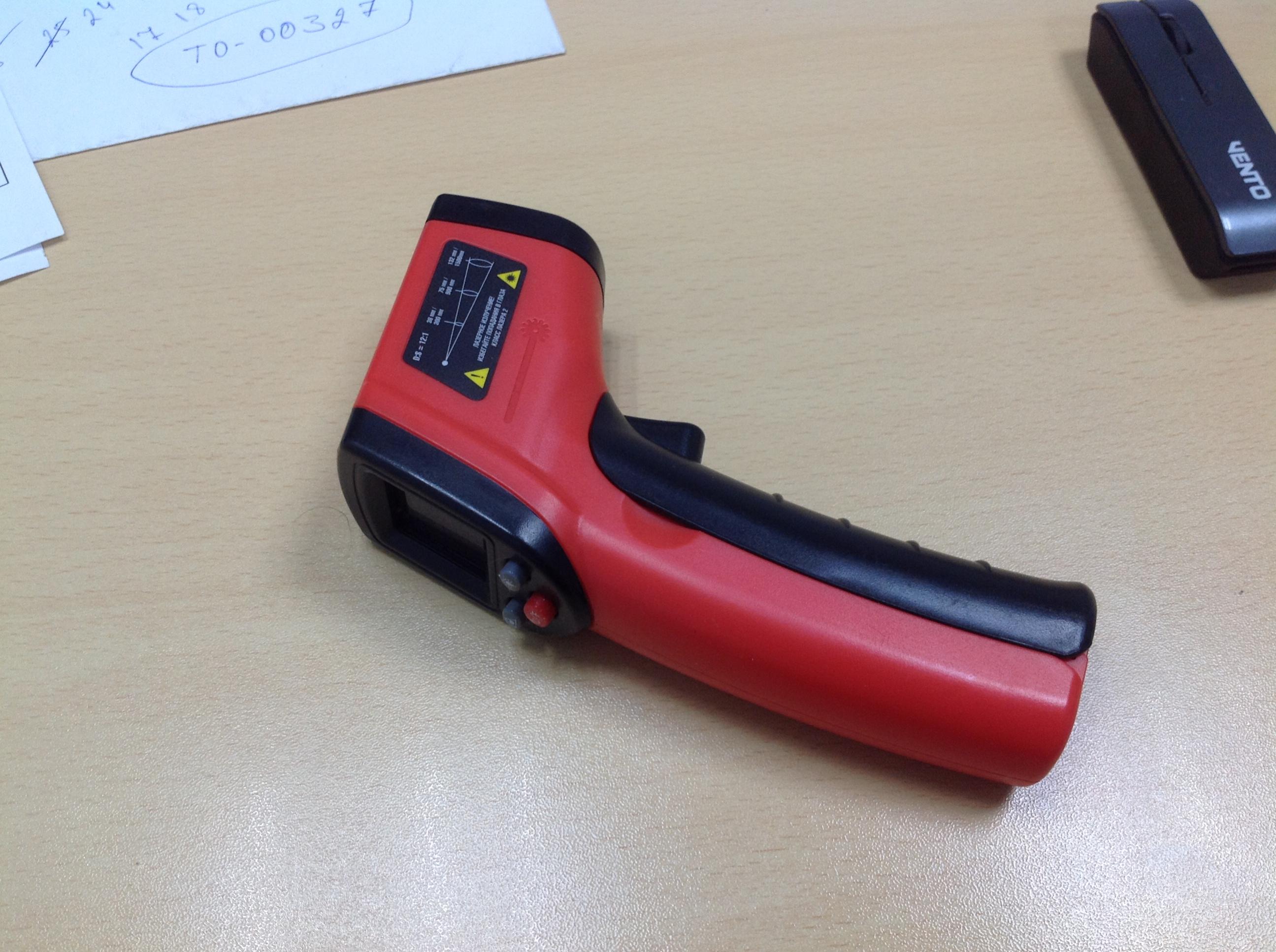

Сообщение от sergey30
температурного датчика в муфте нет.
У меня все времени или места нет  , чтоб прилепить датчик внешней температуры от Мультитроникаса на муфту, для контроля температуры.
Вопрос: Как Вы считаете, тепловое сопротивление масло - корпус большое? В какое место лучше поставить датчик?
А может в корпус между цилиндром муфты и корпусом налить немного моторного масла, для теплопередачи на корпус?
Последний раз редактировалось quq; 09.11.2016 в 08:27. Причина: немного моторного

Сообщение от quq
хотя если верить фото, (Она?) то будет размывать смазку подшипников.

Сообщение от quq
можно не лепить а носить в кармане, правда для измерений нужно выйти из машины и встать на колено

На Хитрилах Т31 такая же муфта, там эта жижа.

oleg_sv интересная информация по жиже,а есть что то из отзывов, кто уже лил или документов Ниссан?
Все таки у ATFки имеют тоже свои свойства...

ну дак что теперь: снимать муфту,разбирать,менять масло или ждать когда вылезет проблема .
