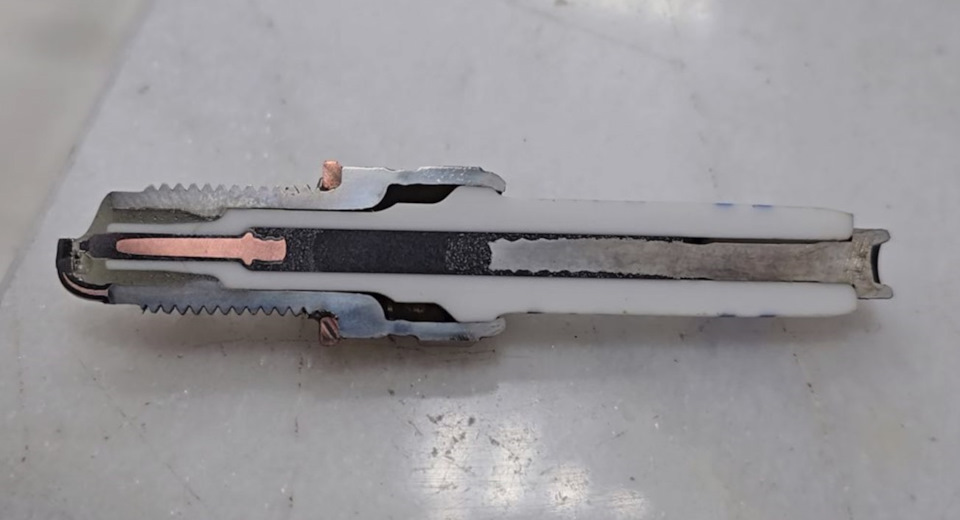

Специально сохранил эту картинку свечей
---------- Добавлено в 08:22 ---------- Предыдущее написано было в 08:19 ----------
Сообщение от ДядяСережа Посмотреть сообщение
Условно замени зазор между контактами большоооой свечи нихромовой проволокой, при каких условиях (напряжение-сила, длинна проводника) температура проволоки (зазора) будет больше?
Сравнение некорректно, на проволоку подается одинаковое напряжение, а напряжение пробоя зазора растет с увеличением этого самого зазора.

Только выпускаются одинаковые свечи с разным зазором под разные двигатели.
---------- Добавлено в 08:19 ---------- Предыдущее написано было в 08:14 ----------
Специально сохрани эту картинку свечей
да это как раз для любителей больших зазоров. Движок наверно идеально работал
Как работал не знаю, не присутствовал . но как-то ведь работал до замены
