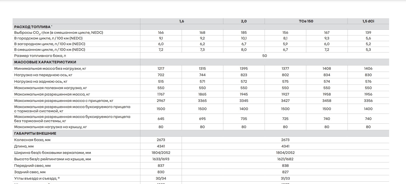

ТСЕ весит 105кг, К9К 145кг. А теперь представь, ты в кабине , такой спортивного типа (суля по аватарке) , плюс- минус килограмм 70 весом и я на том же месте но уже старенький такой тостенький дедок весом 115 кг и вот уже все ровно.....
Но вот если такой логикой руководствоваться, то вообще нет смысла делить амортизаторы/пружины по типу двигателя. Они же все одинаково весят плюс-минус 50 кг

Сообщение от CheburazhKO Посмотреть сообщение
Спасибо всем за мнение
Разница в массе второго поколения дастеров
Правильно, надо исходить из полной массы, а не веса мотора..Потом это относится к заводскому комплекту *пружина-амортизатор*, ставим аналог (в основном амортизатора) и уже можно ставить любую пружину, если производитель амортизатора не предлагает комплект..

Madi, спасибо. Про массы автомобилей что-то позже уже подумалось. Получается, 1,3 с двумя педалями весит даже чуть больше дизеля.

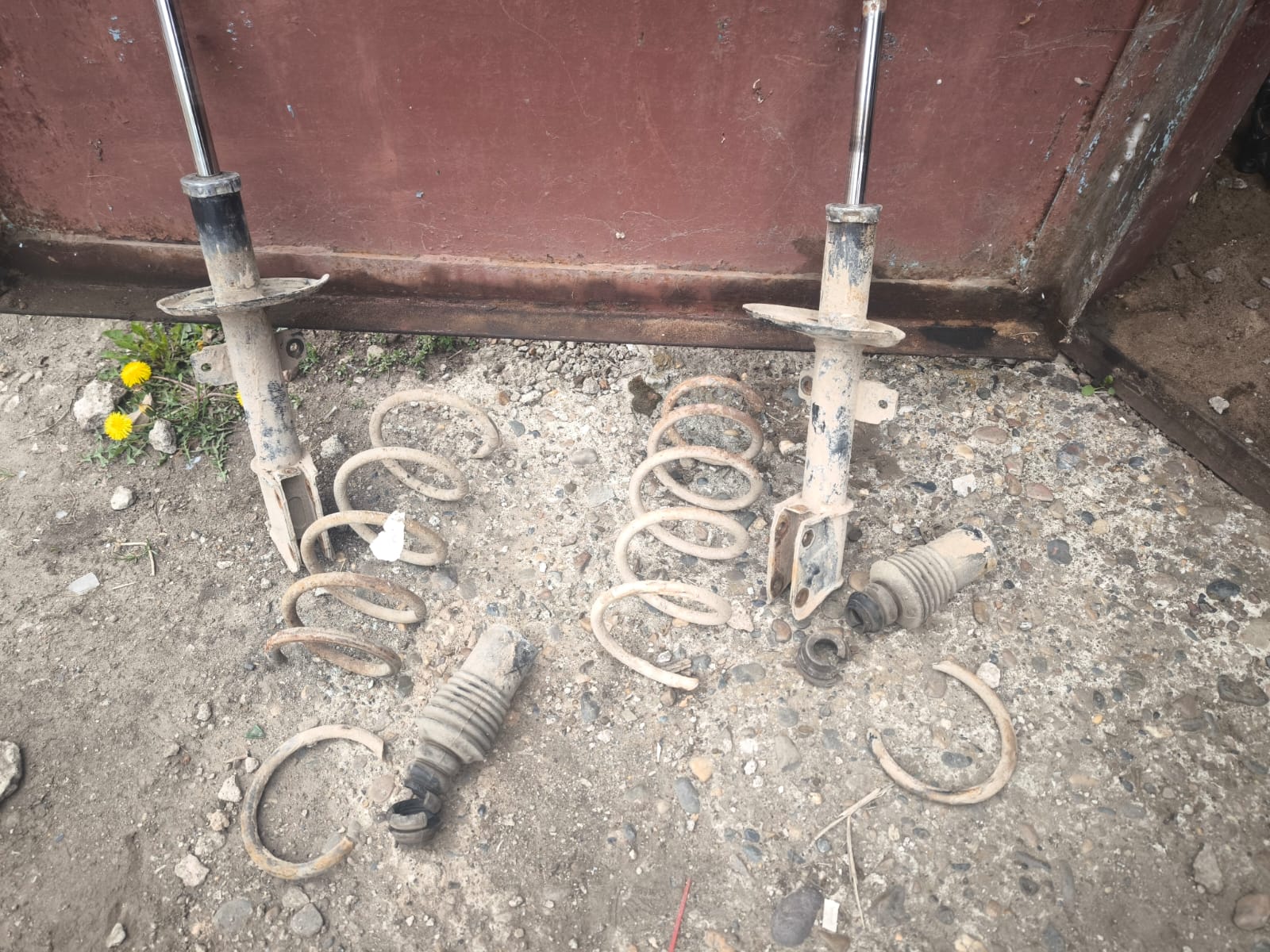

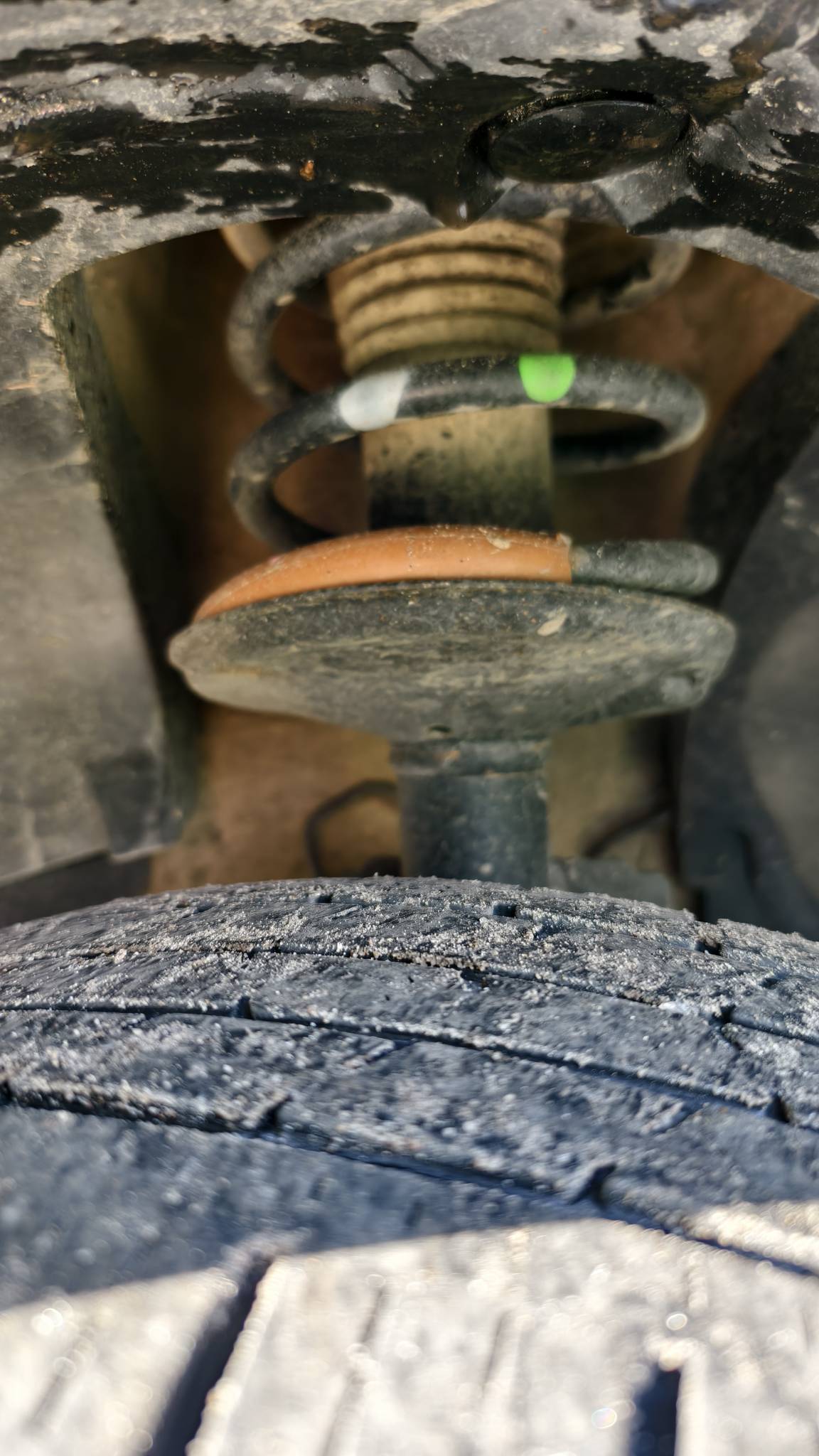

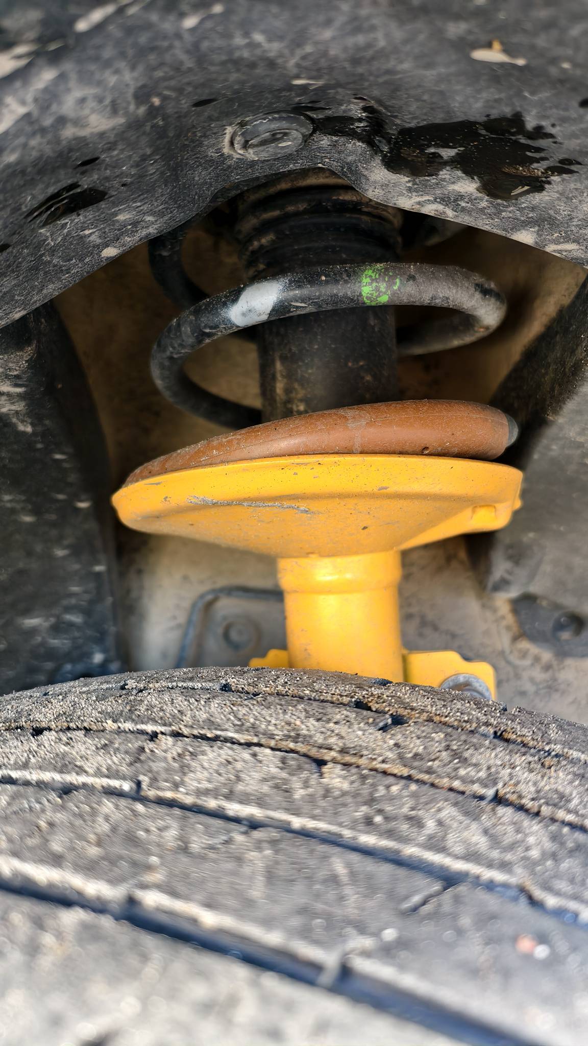

Всем привет. Этой весной обнаружил, что лопнули обе передние пружины Фобос 1.6. На 3 года их хватило, хреновые дороги тоже присутствуют, 1-2 раза в месяц ездию в Кировскую область, в деревню, крайние 35 км асфальта нет, лесные, полевые грунтовые дороги, ямы, кочки. На замену купил оригинальные 540105761R. Один передний аморт тоже под замену оказалось, купил сразу два Sufix SU-1147. Пыльники-отбойники оказались порванными, на замену купил Zekkert SM3001. Аморты спереди и сзади Kayaba, ставил в августе 2021, хватило примерно на 60-70 тыс.км.
Заодно решил перебрать задние стойки. Купил два задних амортизатора Sufix SU-1148. Пыльники вроде целые, не стану пока менять. Пружины вот думаю какие назад поставить, сейчас стоят б/у передние, пробег 150 тыс.км у машины (с августа 2017). Спереди и сзади лифт, проставки 3см. Вот думаю если назад поставить новые оригинальные 550201456R, не будет ли их маловато, может купить ещё две оригинальные передние 540105761R и поставить назад, но боюсь задницу вверх сильно задерёт
Тип файла: jpg IMG-20250508-WA0040.jpg (341.6 Кб, 47 просмотров)
Тип файла: jpg IMG-20250518-WA0024.jpg (316.0 Кб, 54 просмотров)

Сообщение от Arbuzik
Новые передние назад - очень сильно задерёт.
У меня сзади стоят мои же старые передние после того, как впереди прошли 47т.км примерно и значительно просели.
Сзади вес пустой авты значительно меньше, новые пружины долго как надо не усядутся, длины штоков аммортов хватать не будет.
Ну, если только всегда ездить прилично груженым, тогда можно попробовать.

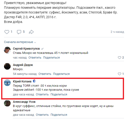

Сообщение от BuD63
Через 2 года и 31 т.км
У меня задние Фенокс продержались полтора года примерно 15 т/км потёк левый, за польский Монро платить не готов, буду ставить Зикерт, но когда ещё не решил.

Sane
Аватар для Sane
Онлайн: Sane вне форума
Был(а): 31 мая 2025 21:25
Адрес: 43регион
Сообщение от mario
ВК отзывы о них неплохие, в основном из теплых регионов, некоторые отзывы удивляют.

Сообщение от mario
буду ставить Зикерт
Почитаю что за штука.
Сообщение от Sane
Нолик приписал, или сам продавец.
Вон на автодоке по отзывам лучшие из аналогов - маршал. ТОже нонсенс, кмк.

Мужики, может кто по фото сказать, это оригинальные пружины или нет?

Сообщение от Соломбалец Посмотреть сообщение
Да, ориг.
