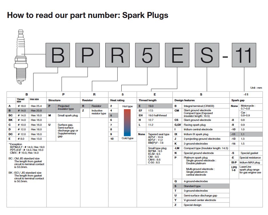

Только выпускаются одинаковые свечи с разным зазором под разные двигатели.
А можно полную маркировку этих свечей.
Старый 22.05.2025, 11:36   #1905
Strusto
Аватар для Strusto
Онлайн: Strusto на форуме
Адрес: Мск
По умолчанию Re: Свечи зажигания 1,6л, 2.0 л.
NGK BCPR5ES и NGK BCPR5ES-11, например
Ну так это свечи с разным зазором у первой 0.8-0.9? у второй 1.1мм

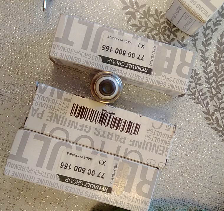

Сообщение от ДядяСережа
на коробочке написано
В каком месте?
Дык, и я про то, что завод двигателей зазор определяет
Мы тут не поймем друг друга, завод двс. выдает нужные параметры свечей, а зазор в свечах делает производитель выпуская(подбирая) свечи согласно этих параметров. И свечи с зазором 0.8 и 1.1 это разные свечи, хоть первоначальная маркировка и одинаковые. А зазор может влиять например на детонацию...

Сообщение от splatty Посмотреть сообщение
В каком месте?
Как показала практика в таких коробочках может лежать что угодно....
А что на самих свечах написано???

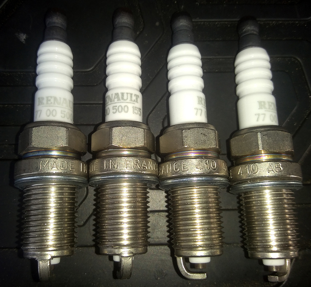

Да, всё как обычно написано вроде...
Ну так что от них хотеть, обычная свеча, с ходимостью 25-30ткм с зазором 1мм и калильным число м 8ед.
лучше брать Свеча Denso (Iridium TT) IK20TT и ездить почти 100 ткм
