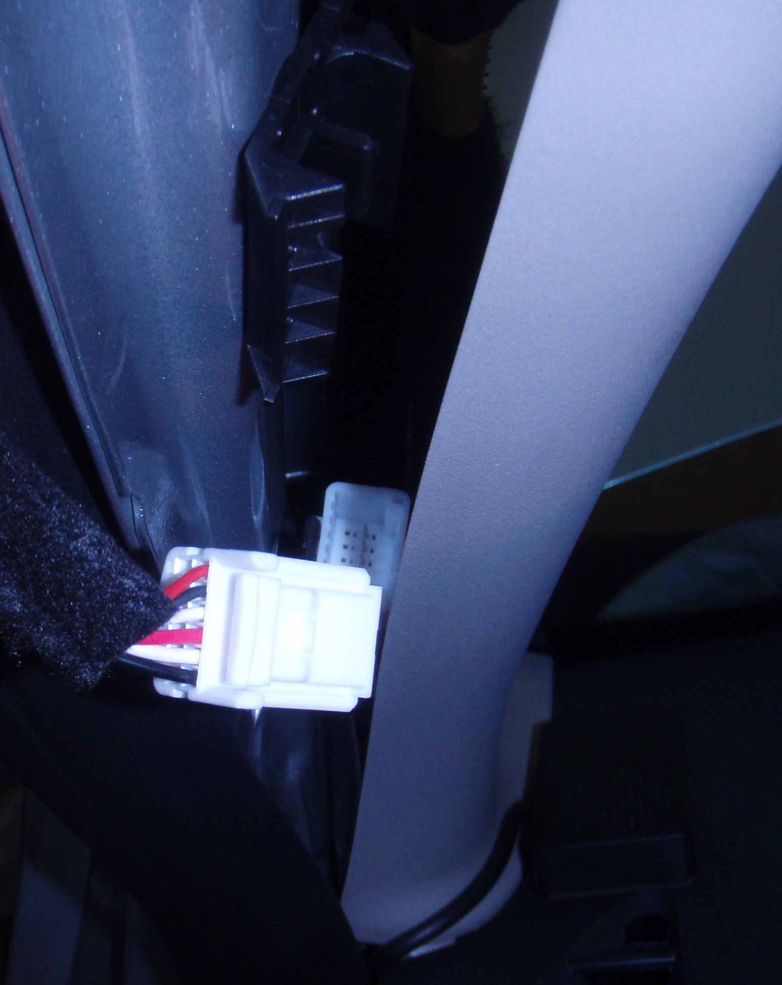

Сообщение от Таньчик
подключать видеорегистратор.... К переднему подключать побаиваюсь, из-за снятия консоли
Зачем снимать консоль? Подключался снимая пластик левой передней стойки,
Провода определял в плафоне.

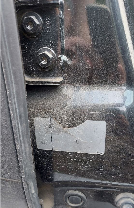

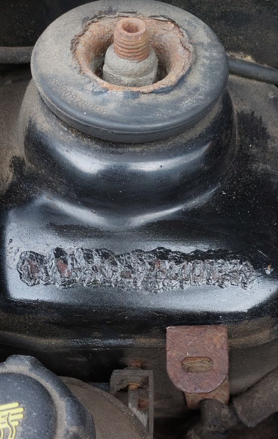

Добрый день, подскажите пожалуйста, Дастер фаза два, есть еще выбитый VIN номер кроме левой чашки? на чашке сгнил, а табличка на стойке нечитаема.

Это на вашей машине? Создаётся впечатление, что специально удаляли ВИН-номер. На чашке вокруг номера всё идеально, а номер заржавел?
А какое может быть естественное трение на стойке двери, чтобы там номер слез? Ума не приложу...

Ну для начала номер шкуркой почистить..

Сообщение от Павлуша
Создаётся впечатление, что специально удаляли ВИН-номер...
Поддержу, и видна граница подкраса места с номером.

Вам теперь прямая дорога к креминалисту, тут явные следы намеренной порчи номера.

Сообщение от ViBer
Поддержу. Когда-то на 41 москвиче было аналогично, даже хуже. Для начала можно попробовать почистить просто тряпкой (или жёсткой частью губки для посуды). Потом не забыть покрыть прозрачным антикором.
это моя машина, единственный владелец, 17го года.
---------- Добавлено в 19:57 ---------- Предыдущее написано было в 19:51 ----------
Сообщение от Strusto
номер я протел ветошью от пыли и кисточкой нанес преобразователь ржавчины, более ничего не делал за восемь лет с покупки в салоне

Тогда скоблить эти вздутия, шкурить, обрабатывать преобразователем и подкрашивать.
А что за ржавая скоба ниже чашки?
шкурить страшно, не уверен что набивают номер глубоко и я останусь вообще без номера и с явными следами вмешательства.... а так хоть вздутие родной краски

Сообщение от Parambum
Нормально будет шкуркой где то 240 потереть. На экспертизе если что с нее и начнут. А дальше покрыть ортофосфорной или цикованием каким нибудь и сверху краской.
Нужно хотя бы убрать пузыри краски, чтоб дальше под ними не гнило. Можно попробовать сильным растворителем, типо Р4, а потом какой-нибудь деревянной палочкой их убрать. Или металлическую щётку подходящую поискать, маленькую, типо для клемм аккумулятора которая. И намазать какой-нибудь густой смазкой сверху, типо для колодок тормозной системы. Красить лучше не надо, так точно на экспертизу отправят. И номер не просто вглубь набит, а вокруг букв как бы возвышение получается при набивке, с наждачкой прям аккуратно, если ей решишь
Под вздутием - самое любимое место ржавчины. Тепло, влажно, и наездник не мешает.
Не поддержу, номер трогать нельзя, особенно наждачкой. Можно уайт-спирит или спиртом зубной щеткой натереть, ржавчину смыть и законсервировать салидолом. Ну или чем то еще. Медную смазку вроде забраковали якобы он нее ржавеет, начал мазал салидол литол...
Пока еще он нечитаемый возможно от естественной короззии и это решается за 40 минут в день приезда к эксперту дают справку, и сразу в этот же день на учёт можно поставить. А если найдут механические повреждения от наждачки тогда уже всё серьезно будет.
Не профи, но думаю лучше самому съездить в экспертный центр и в гаи внести отметку, если так вообещ делается. Но что-то делать надо пока не сгнил стакан.

Сообщение от Reno777
