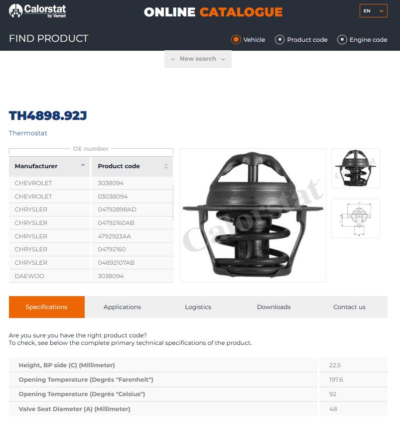

Всем доброго времени суток! Хочу поделиться своим опытом замены термостата. Предыстория такова: летом начали играть черточки температуры, в сентябре уже выше 2 делений температура не повышалась. Заказал термостат (аналог), менять решил сам. Изучал литературуhttp://www.renault-duster.dv13.ru/si...ka-termostata/, наткнулся в ютубе на видео по ремонту логана. Считаю, будет всем полезно его посмотреть всем, кто решился на замену термостата. В букварях пишут, что при замене термостата нужно сливать антифриз. Видео вот: http://www.youtube.com/watch?v=Eki1CCDPpfo. Так вот, весь антифриз не надо сливать, не нужна яма или подъемник, чтобы снять защиту и слить антифриз. Отмечу вот что. В видеоролике говорят про какой-то пневмопистолет, которым они дули в бачок для выдавливания антифриза из системы охлаждения. Я использовал обычный автомобильный компрессор, к моему в комплекте была носадка с широким носиком. Слилось около 2-х литров антифриза. Дальше было просто, убрать лишние шланги, открутить 3 болта, потом собрать всё обратно. для работы нужна маленькая трещетка, головка на 8 длинная или обычная, но с удлинителем. Кстати, прокладку термостата оставил родную. К сожалению, обходится не без потерь антифриза в откручивании крышки термостата, заранее подставил посудину, но без особого эффекта. Самое сложное во всей этой процедуре было для меня - это выгнать воздух из системы. Делал всё, как в книгах описано и в видеоролике, раз 6 спускал воздух через клапан, и на горку заезжал. Кое-как выгнал воздушную пробку. На всё-про всё (помимо ликвидации воздушной пробки) ушло часа 2 с перекурами (дольше ожидал, пока двигатель остынет).
номера термостатов 92С
Vernet TH4898.92J
Fenox TS052

Не, в кипятке он точно больше открывается, но я тоже точно не помню, я его после покупки в электрочайнике на верёвочке подвешивал
Да, поднял архивы,)
Сварил термостат сначала милиметров на 3 выдвинулся за 3 минуты варки.
С новья он более жаро-устойчив, 10 минут варил, едва ли на 5 милиметров выдвинулся.
Феном норм нагрел и выдвинулся на 8-9 мм

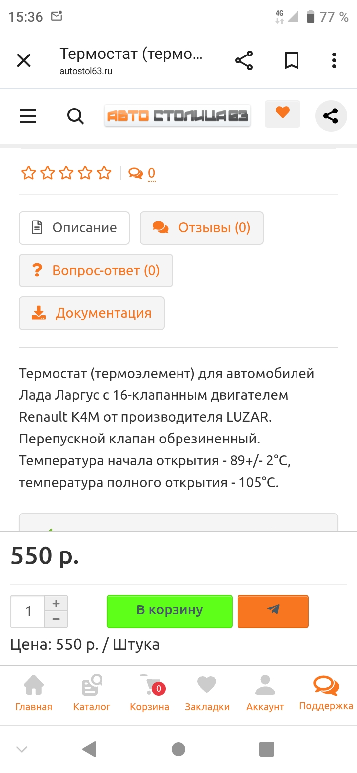

По умолчанию Re: Замена термостата
Сообщение от Reno777
т.к. положено термосу полностью открываться на 95, а 107 это уже народное творчество.
Не положено ему, около 105°С полное открытие
