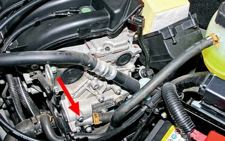

Скоро буду менять, классическим способом с 2мя продувками компрессом. 1я в верхний штуцер бачка ОЖ, и 2я продувка в клапан...
Думаю получится ли вставить длинную тонкую гибкую трубочку в нижний патрубок бачка ОЖ и насосом вытянуть ОЖ с низа радиатора. Эксперимент попробую и потом отпишусь в случае успеха. Там на пути тройник, но возможно трубочка пройдёт в низ радиатора и откачаю...
И вопрос, есть ли болт-спускник на теплообменнике у к4м, и обязательно ли его открывать для спуска воздуха при заливке ОЖ? Вроде это не обязательно, и так воздух выйдет?

Сообщение от Reno777
Есть. Отмечен на фото. Лучше спустить воздух через него.Название: IMG_20250625_163328.jpg
