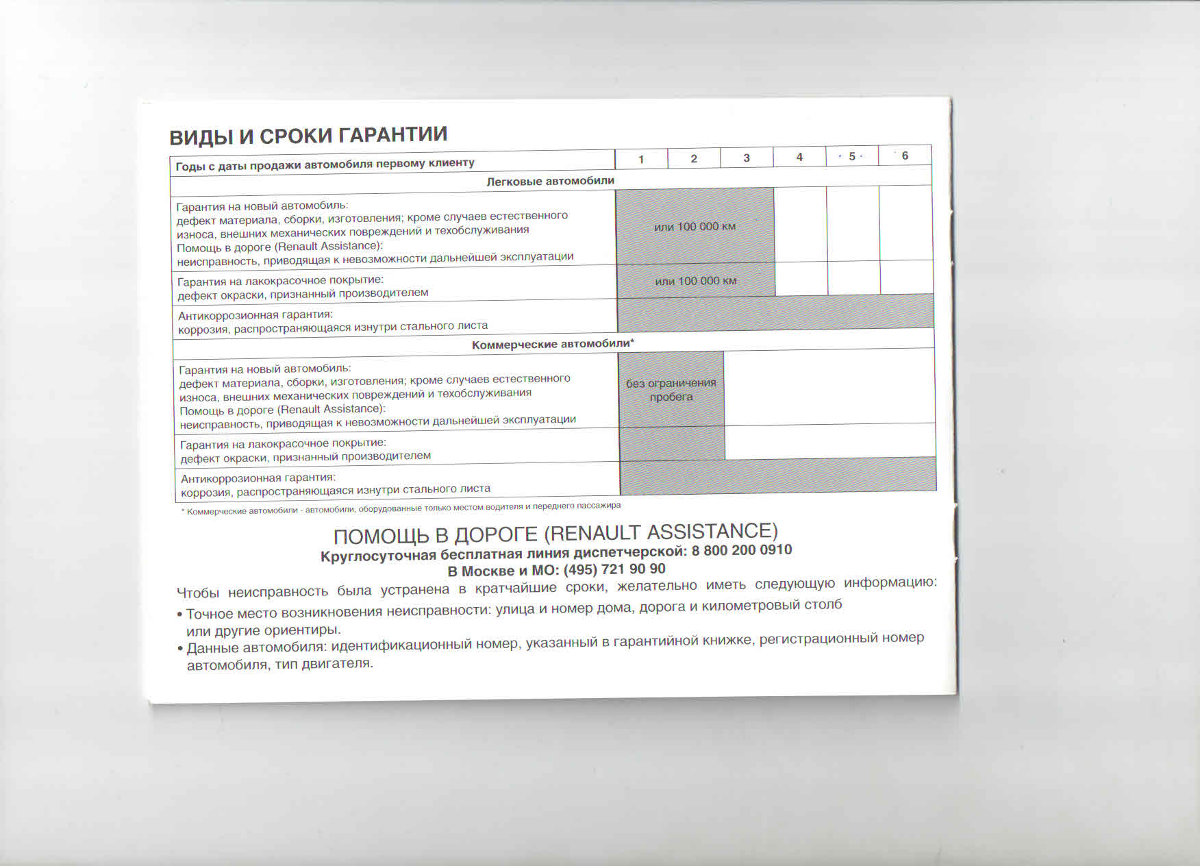

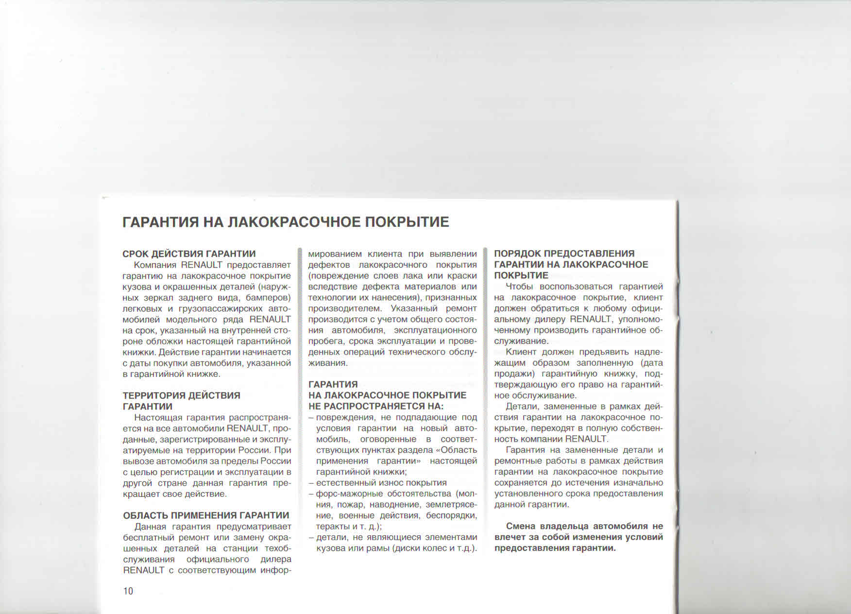

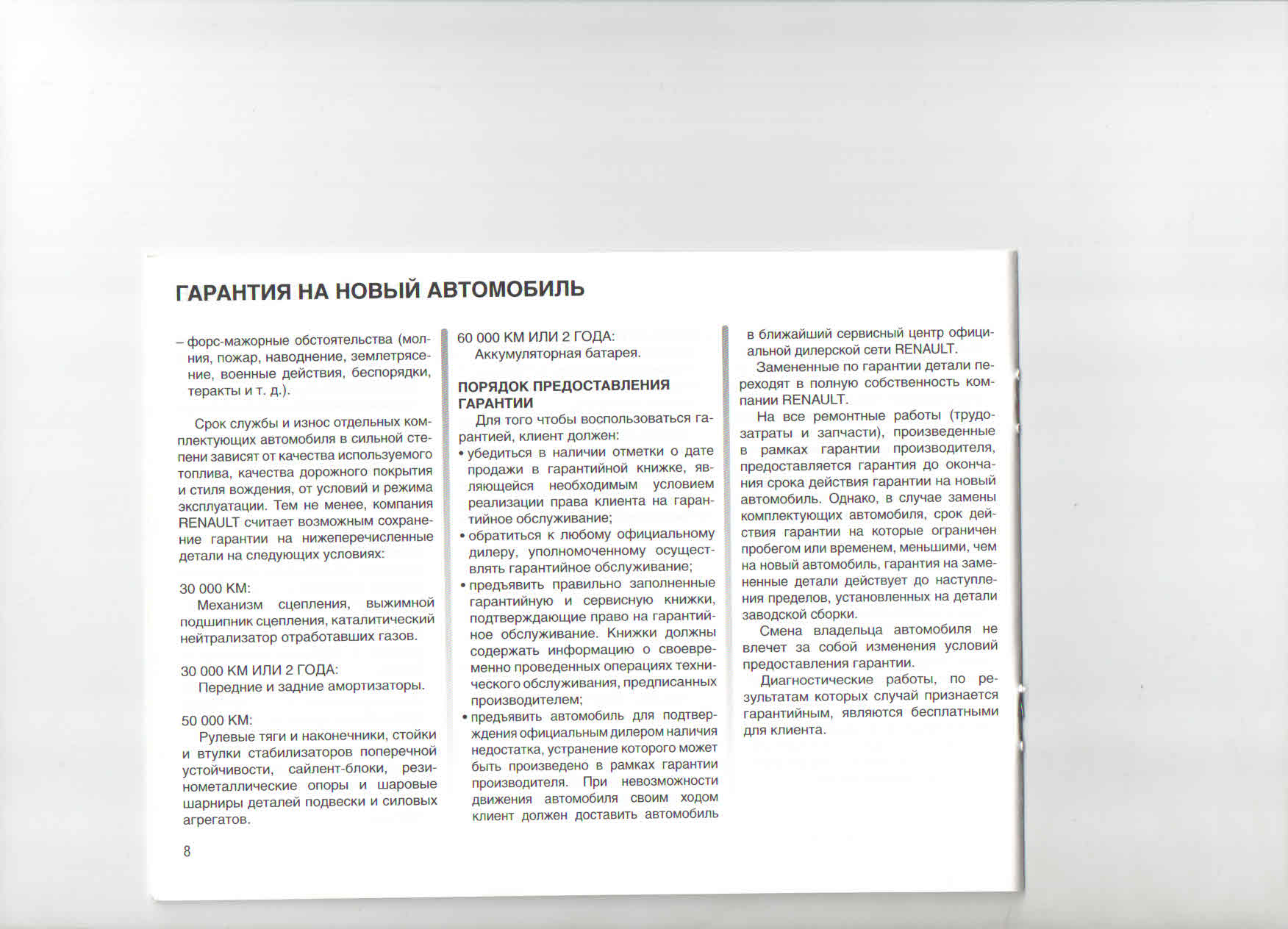

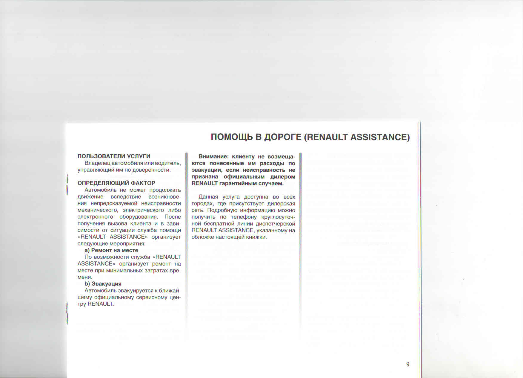

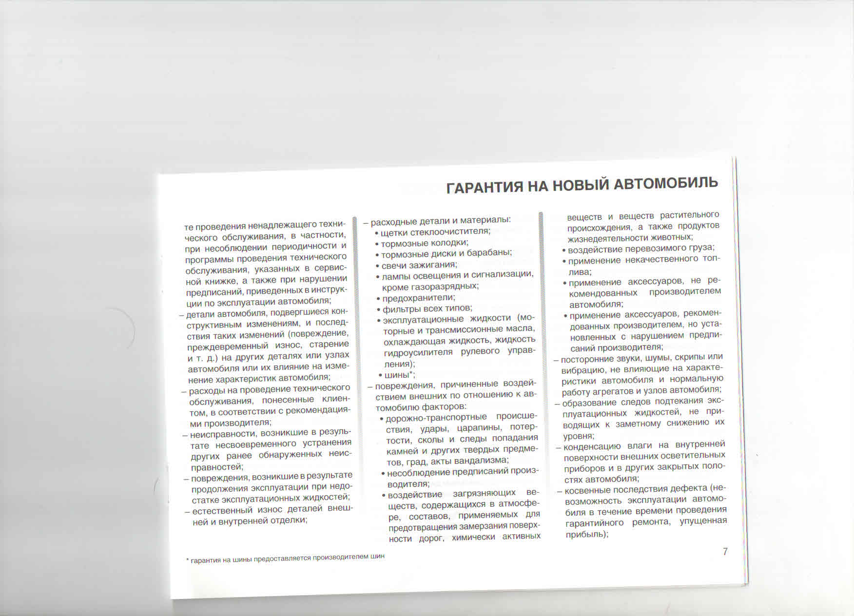

ЧИТАЙТЕ
ID:	6548   Нажмите на изображение для увеличения
ID:	6549   Нажмите на изображение для увеличения
ID:	6550   Нажмите на изображение для увеличения
ID:	6551   Нажмите на изображение для увеличения

ПРОДОЛЖЕНИЕ
Комментарий модератора
YuriyVZ:
Кому не лень склейте в pdf положим в копилку знаний...
ID:	6553   Нажмите на изображение для увеличения
ID:	6554   Нажмите на изображение для увеличения
ID:	6555   Нажмите на изображение для увеличения
ID:	6556   Нажмите на изображение для увеличения
